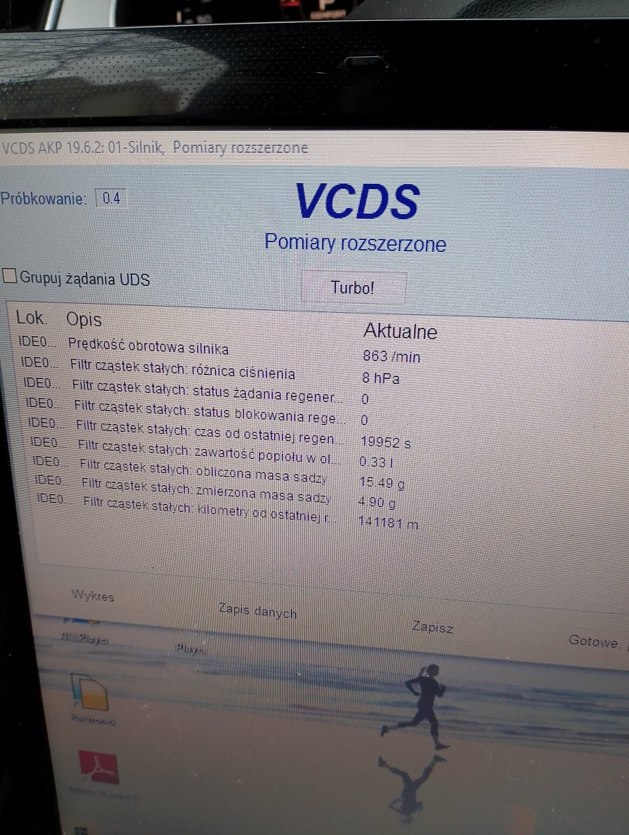

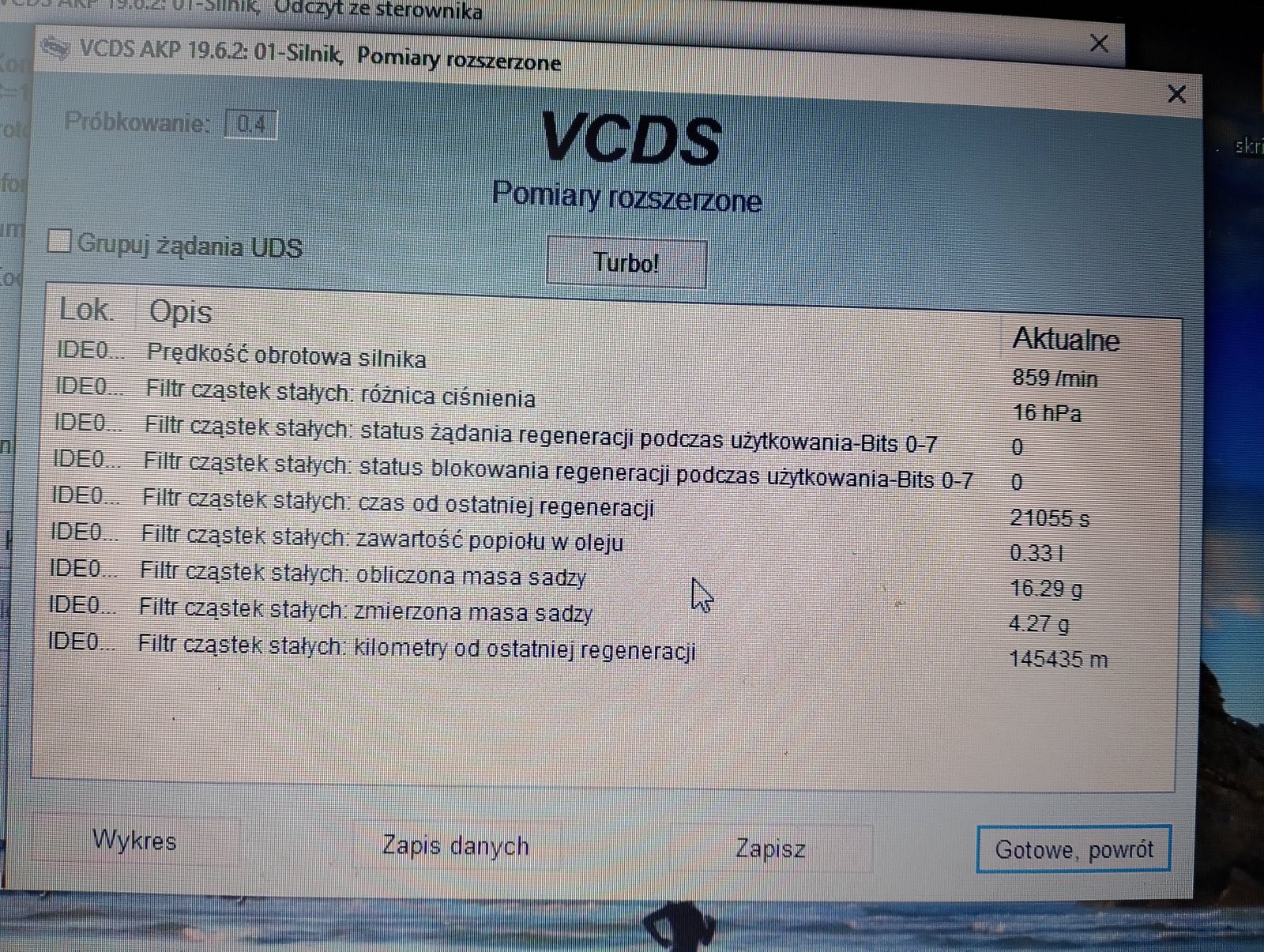

Nie wiem czy to coś powie ale w vcds sprawdzałem różnice ciśnień w filtrze DPF i na jałowych obrotach mam na zimnym 8 hPa a po rozgrzaniu 14hpa
Po dodaniu gazu na 2500 obr jest około 120hpa a zaś podczas jazdy przy pełnym bucie do oporu pokazuje ponad 400hpa a nie raz 480 hpa

14 hPa na wolnych obrotach to stosunkowo dużo, podobnie jak pozostałe wartości, o których piszesz.
Jaką masz wartość popiołu olejowego?
Na jednym z foto jest zimny silnik to tam gdzie jest 8hpa a na drugim rozgrzanym
Ważniejszą i bardziej miarodajną informacją, mogącą pomóc w diagnozie filtra, jest ta którą podałeś :
"podczas jazdy przy pełnym bucie do oporu pokazuje ponad 400hpa a nie raz 480 hpa"
Są to wartości za wysokie i wskazują na dość już duży opór, który stawia filtr, co bezpośrednio sugeruje konieczność jego przeczyszczenia. O wymianie na nowy ze względów oczywistych($) nie wspominam...

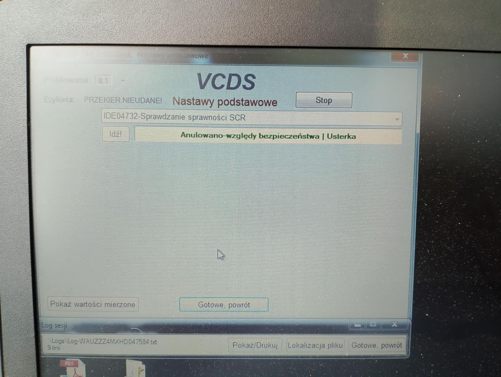

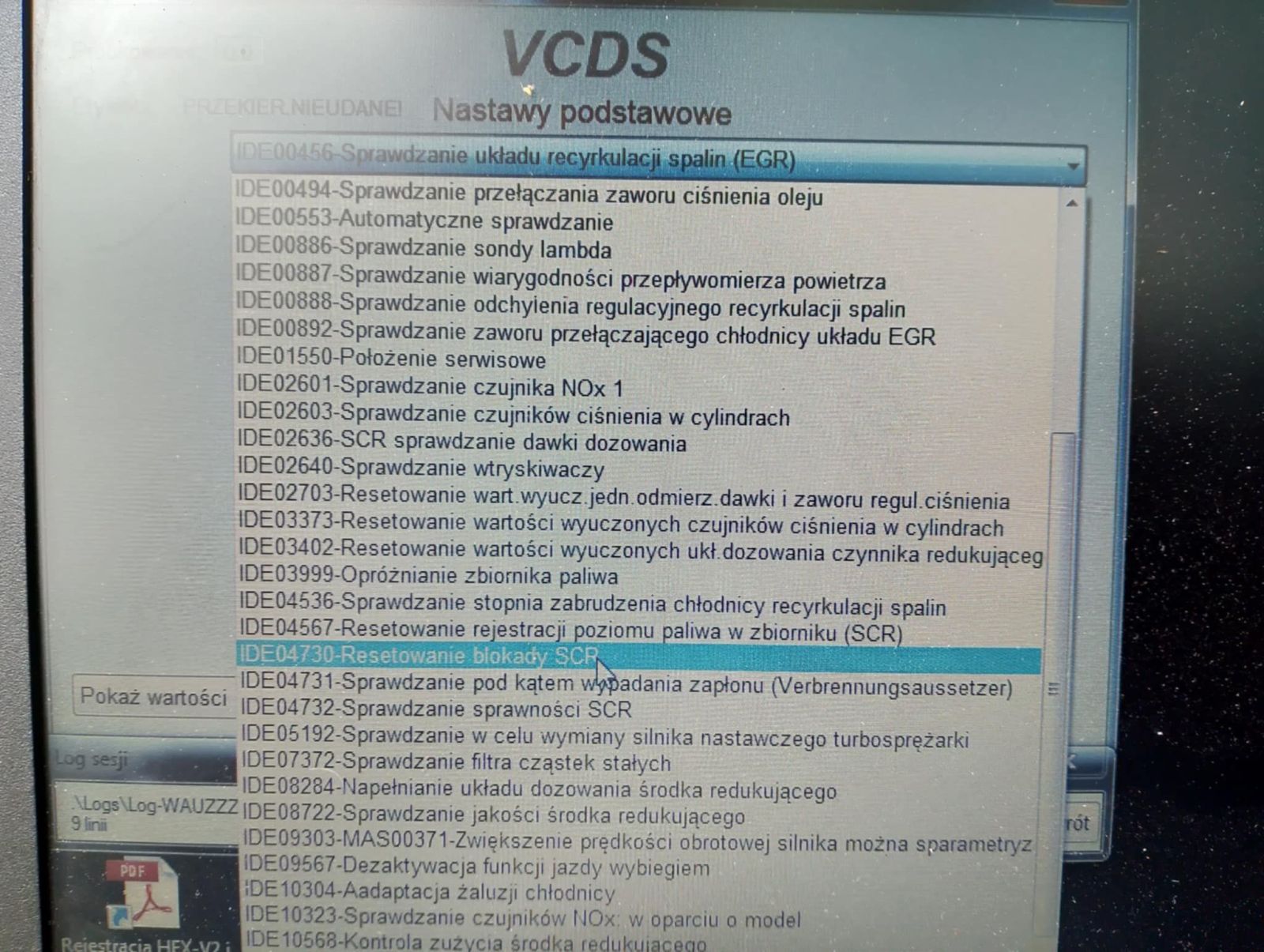

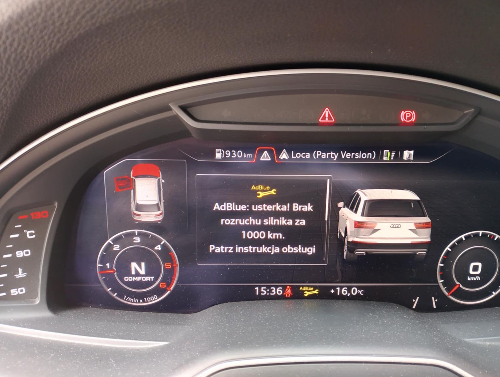

Witam panowie po poprzednim błędzie z czujnikiem Nox do tej pory był spokój zero błędów itp . Dzisiaj podczas jazdy pojawił się komunikat na zegarach o usterce adblue i że brak rozruchu silnika za 1000 km . Po podłączeniu do vcds w sterowniku silnika widniał jeden błąd o kodzie 21378 gdzie po skasowaniu nie pojawił się spowrotem nawet po przejechaniu około 50km. Zrobiony był pełen skan za pomocą vcds i w żadnym sterowniku nie pokazał się żaden błąd oprócz podgrzewania fotela kierowcy w module komfortu ale ten problem jest od chwili prania fotela . Na zegarach w dalszym ciągu wyświetla ten problem . Robiony test sprawności scr lecz w trakcie przerwano z uwagi na bezpieczeństwo oraz istniejącą usterkę . Spróbowałem też zrobić reset blokady scr który zakończył się pomyślnie lecz nic się nie zmienia. Proszę o jakąś pomoc ponieważ nie wiem co teraz z tym robić tematem .
