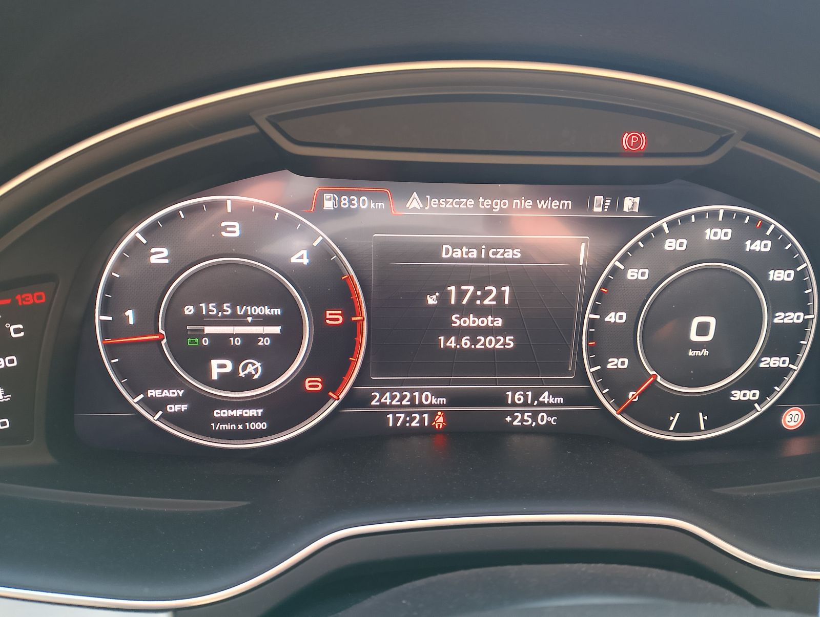

Właśnie kurcze w tym błąd że nie zrobiłem nawet zdjęcia tego błędu jedynie zapamiętałem kod błędu a teraz nie powraca żaden błąd i w sterownikach jest pusto a na zegarach pokazuje .

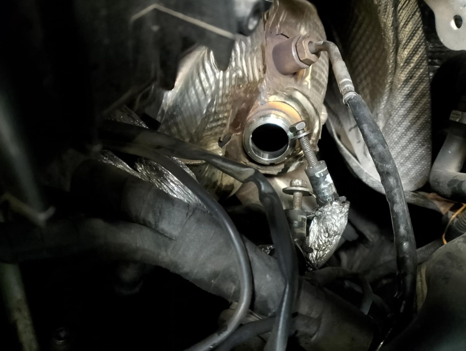

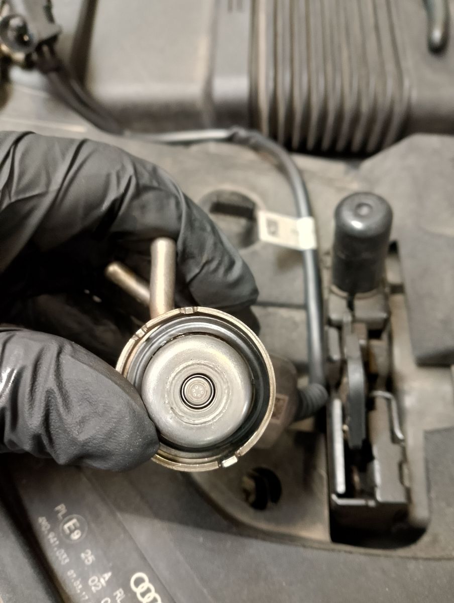

W dniu dzisiejszym zabrałem się za ten wtrysk adblue gdzie dojście jak i demontaż jest prosty a po wyciągnięciu go okazał się całkiem w dobrym stanie miał na sobie lekkie ślady skrystalizowanego adblue ale zaś otwór do którego się go wkłada który ma średnicę około 4 cm posiadał w sobie białą ściankę która wypełniała cały otwór jedynie po środku była malutka dziurka wielkości dwóch główek zapałki. Po wykąpaniu wtryskiwacza wziąłem się za wyczyszczenie tego otworu gdzie z obaw o to żeby się bić nie dostało do DPF przełożyłem odkurzacz bo myślałem że się będzie kruszyć a z tego powstała taka jak by okrągła blaszka o grubości 2 mini metrów gdzie została w całości wciągnięta przez odkurzacz . Niestety nie zrobiłem zdjęcia jak to wyglądało ale po całym zabiegu i ponownym złożeniu z nową uszczelką jak i obejmą  i odpaleniu auta wraz z przejechaniem się paru metrów błąd z licznika znikł samodzielnie a zaś w vcds nie widniał żaden błąd . W załączeniu zrobiłem zdjęcie po wyczyszczeniu otworu na wtrysk jak powinien wyglądać i nie mogło to działać prawidłowo jak przepustowość była dwóch główek zapałek.
