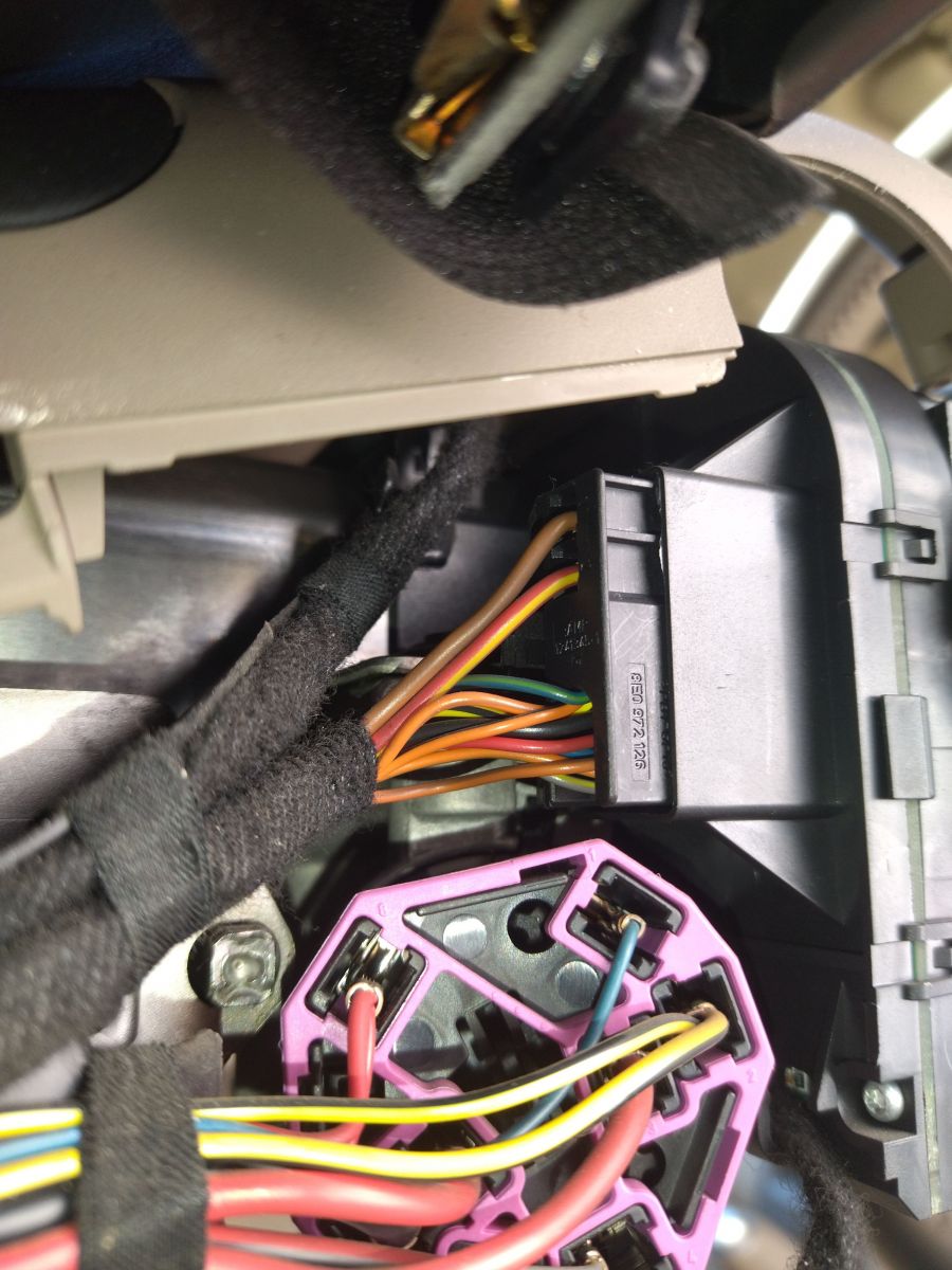

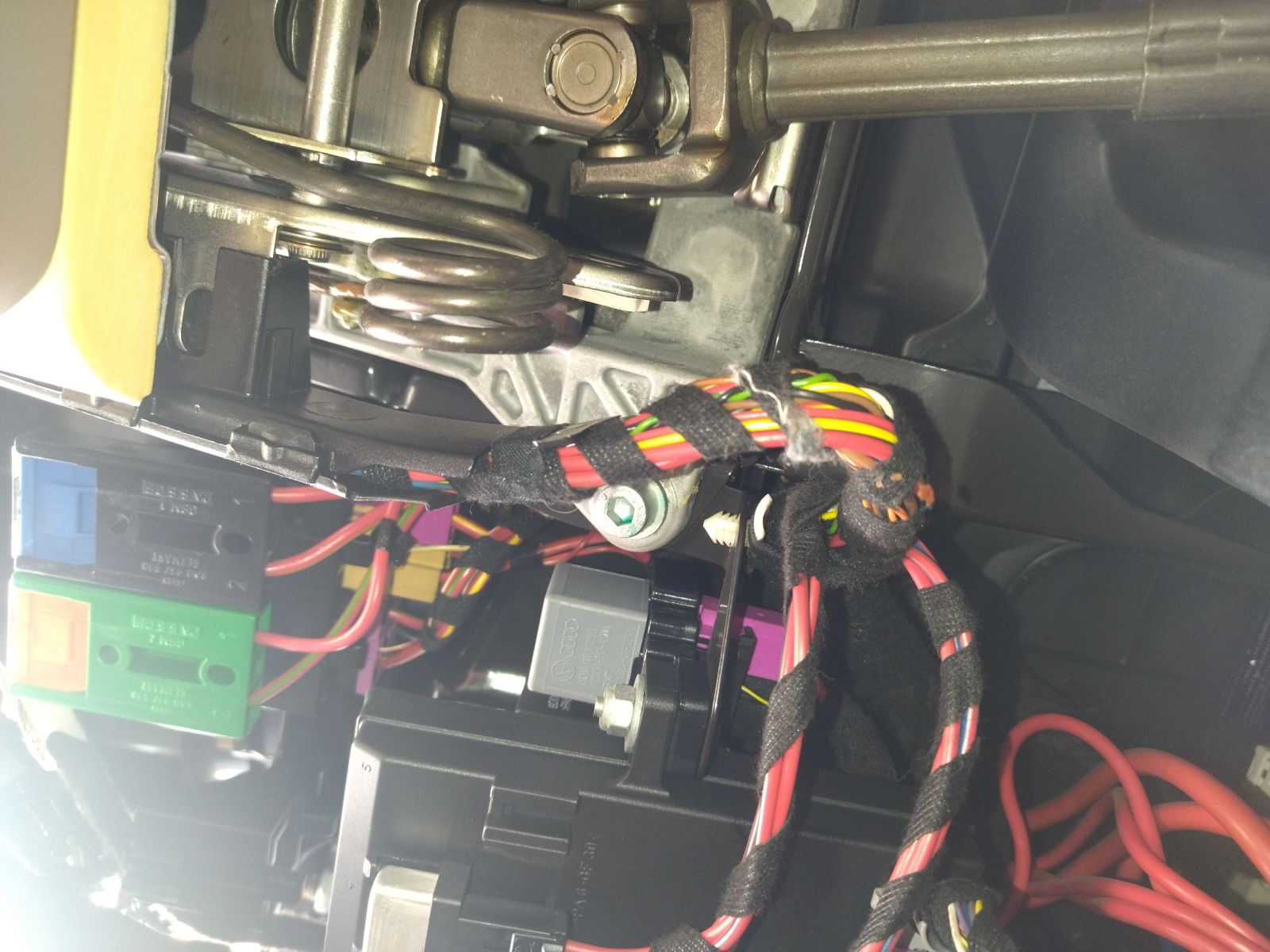

Siwy audi A4 b7 Opublikowano 24 Lutego 2024 Autor Opublikowano 24 Lutego 2024 Tutaj zrobiłem zdjęcie przewodów idących z kolumny. Czy w nich jest przewód który zasila sterowniki? Jeśli tak to który. Bo w tej chwili nawet po odpięciu masy na jakiś czas błedy się nie kasują i od razu mam choinkę. Może sprawdzę po przekręceniu czy jest napięcie na którymś z tych przewodów jeśli mój tok myślenia jest poprawny
Siwy audi A4 b7 Opublikowano 24 Lutego 2024 Autor Opublikowano 24 Lutego 2024 A może wiesz jakiego koloru przewodu mam szukać w tej wiązce od kolumny co jest odpowiedzialny za zasilanie sterowników od stacyjki?
Muskel1 Opublikowano 24 Lutego 2024 Opublikowano 24 Lutego 2024 Tu na filmiku masz 7:23 min. wypina tę 16-to pinową wtyczkę ze sterownika zespolonego. https://youtu.be/ehkP6ws2O6M?si=z3IRjcpTS9-zVgJX
Siwy audi A4 b7 Opublikowano 24 Lutego 2024 Autor Opublikowano 24 Lutego 2024 Czyli na pinie 13 tej wtyczki mam mieć zasilanie po przekręceniu kluczyka tak?
Siwy audi A4 b7 Opublikowano 24 Lutego 2024 Autor Opublikowano 24 Lutego 2024 Ok rozebrałem i namierzyłem ten czarny przewód cienki, w sumie w tym całym grubym pliku tych przewodów jest tylko jeden czarny cienki. Czyli teraz jak będę miał błędy muszę sprawdzić czy daje na ten przewód zasilanie jak przekręce kluczyk. Jeśli nie będzie dawać tzn że stacyjka tak? Dzisiaj już się nie dowiem bo błedy zniknęły jak poruszałem energiczniej kluczykiem

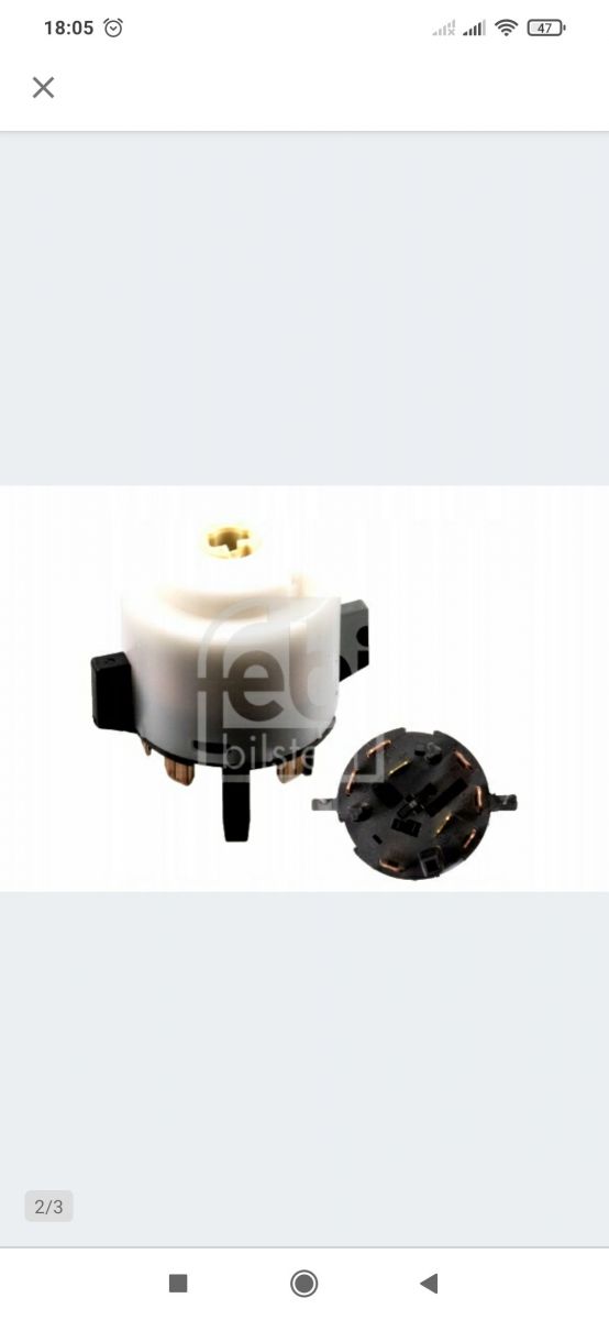

Siwy audi A4 b7 Opublikowano 27 Lutego 2024 Autor Opublikowano 27 Lutego 2024 Witam niesamowite ale w niedzielę jak wracałem do domu ponad 40km żadne błędy niestety nie wyskoczyły a to się nie zdarza więc albo kilkukrotne odpięcie wtyczek od stacyjki coś pomogło albo energiczne szarpanie kluczykiem w stacyjce coś dało nie wiem. W każdym razie jak dojechałem bez błędu zmierzyłem na tym czarnym przewodzie idącym od stacyjki na biegu jałowym 14V a na zgaszonym 12,6V. Dopiero w sobotę znowu gdzieś dalej będę jechał wtedy zobaczę czy błędy wyskoczą. Jeśli wyskoczą to zrobię pomiar napięcia. Jeśli faktycznie to napięcie tam zanika myślałem o wymianie kostki stacyjki zamiast całej stacyjki bo w sumie to problem elektryki . Proszę mnie poprawić jeśli się mylę co do tej kostki
Muskel1 Opublikowano 27 Lutego 2024 Opublikowano 27 Lutego 2024 4 minuty temu, Siwy audi A4 b7 napisał(a): myślałem o wymianie kostki stacyjki zamiast całej stacyjki bo w sumie to problem elektryki . Jeżeli już, to wymiana kostki wystarczy, gdyż problem prawdopodobnie tam leży.
Siwy audi A4 b7 Opublikowano 1 Marca 2024 Autor Opublikowano 1 Marca 2024 Dzisiaj wymieniłem kostkę stacyjki także czas pokaże, jutro wybieram się w drogę zobaczę czy będzie ok. Dam znać. Teraz zero błędów oprócz sterownika radia
