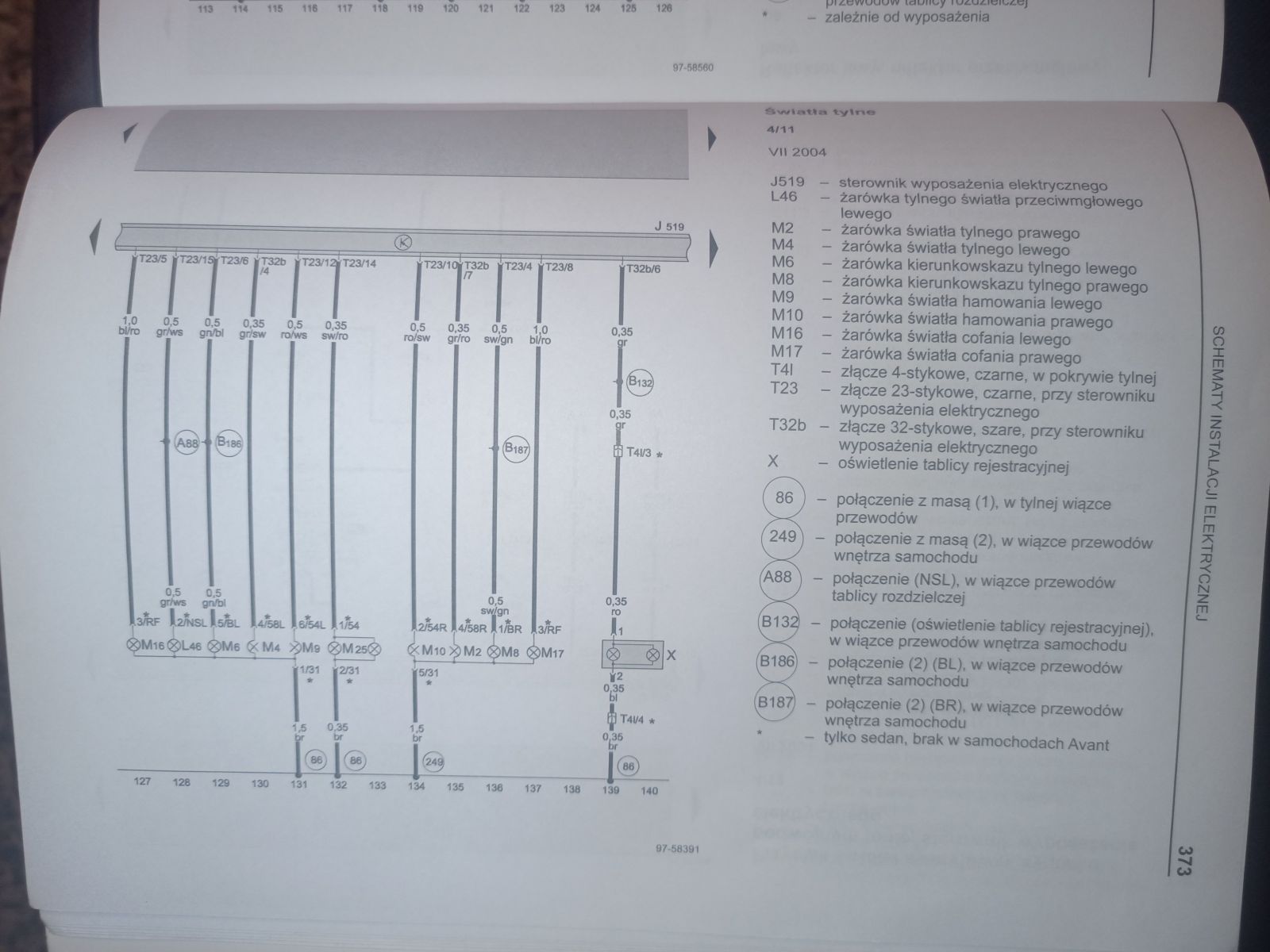

Witam Potrzebuje schemat elektryczny świateł stop. Pacjent A4 b7 2005 1.9 tdi 116.
Miałby ktoś taki schemat. Potrzebuje ponieważ same zapalają mi się światła stopu nawet bez zapłonu.

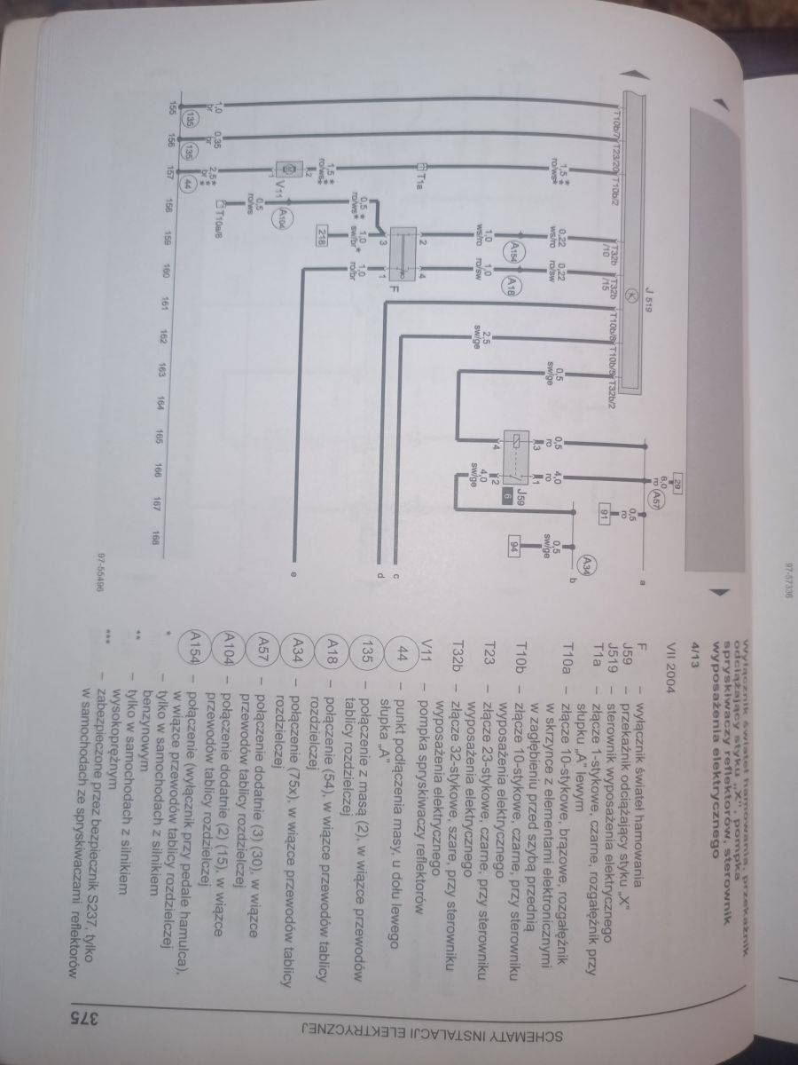

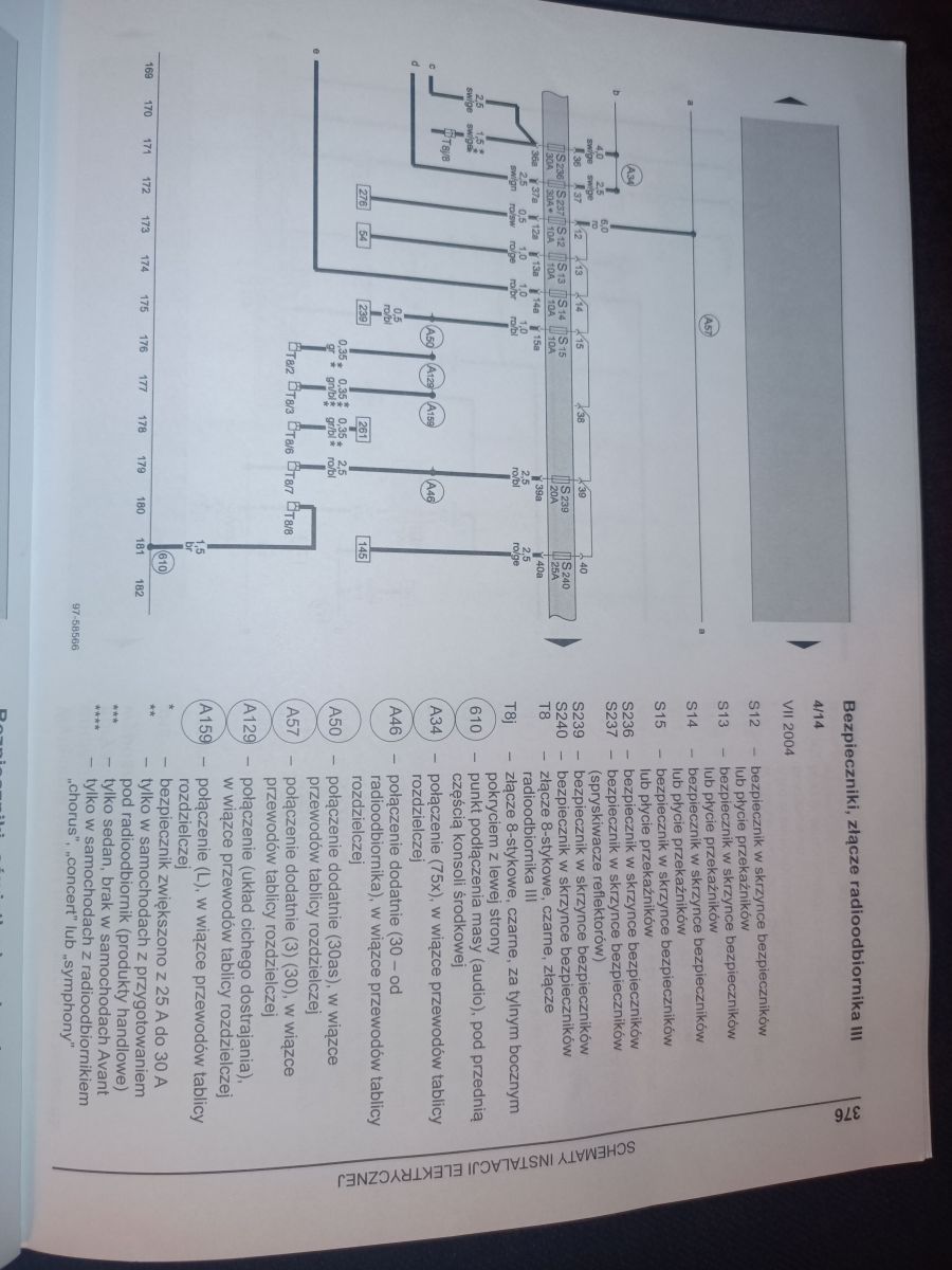

@edward1234 wystarczy Ci to?
IMG_20240227_210519.thumb.jpg.6e92e6bcf61aa1a3daab40b21afc6128.jpgIMG_20240227_210430.thumb.jpg.e9c3809a766309c22d1d5df46ff1adf4.jpg
Jak mógłbyś sprawdź gdzie leci 1 pin od wyłącznika świateł stop.
Oczywiście jestem bardzo wdzięczny!
Do bezpiecznika S14.
Dziękuje!!
