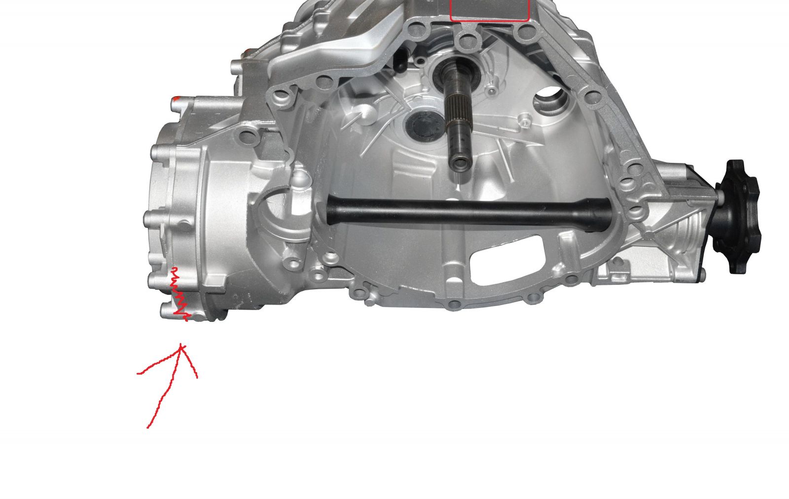

hunter999 Opublikowano 23 Kwietnia 2024 Opublikowano 23 Kwietnia 2024 Skrzynia MVS, manual 6 biegowy. Cieknie dosyć mocno z miejsca zaznaczonego na rysunku. Jest tam jakaś uszczelka która kwalifikuje się do wymiany bądź coś innego ? Po kilku minutach jest nie duża plama pod autem, ale podejrzewam że połowa oleju ze skrzyni mi przez noc wyleci. Proszę o radę co z tym zrobić.
janusz75 Opublikowano 23 Kwietnia 2024 Opublikowano 23 Kwietnia 2024 uszczelka (duży o-ring) pokrywy mechanizmu różnicowego; WHT004074A może być uszkodzona/pęknięta pokrywa... oby jednak nie... najrozsądniej jak oddasz auto w ręce "dobrego" mechanika... bo trochę zabawy z tym jest... i trzeba wiedzieć co i jak... ps. jeśli czujesz się na siłach i będziesz to sam wykonywał, to uważaj aby podczas demontażu Nie wypadło Ci koło talerzowe z mechnizmem róznicowym... bo jeśli tak się stanie i je uszkodzisz, to Nie występuje ono jako część zamienna!!!
hunter999 Opublikowano 23 Kwietnia 2024 Autor Opublikowano 23 Kwietnia 2024 42 minuty temu, janusz75 napisał(a): uszczelka (duży o-ring) pokrywy mechanizmu różnicowego; WHT004074A może być uszkodzona/pęknięta pokrywa... oby jednak nie... najrozsądniej jak oddasz auto w ręce "dobrego" mechanika... bo trochę zabawy z tym jest... i trzeba wiedzieć co i jak... ps. jeśli czujesz się na siłach i będziesz to sam wykonywał, to uważaj aby podczas demontażu Nie wypadło Ci koło talerzowe z mechnizmem róznicowym... bo jeśli tak się stanie i je uszkodzisz, to Nie występuje ono jako część zamienna!!! A czy mogę to jakoś zatkać chwilowo jakimś sylikonem żeby dojechać 20km do mechanika no i muszę dolać jakiegoś oleju żeby skrzyni sobie nie rozwalić :/ ? Bo jednak sam się tego nie podejmę
