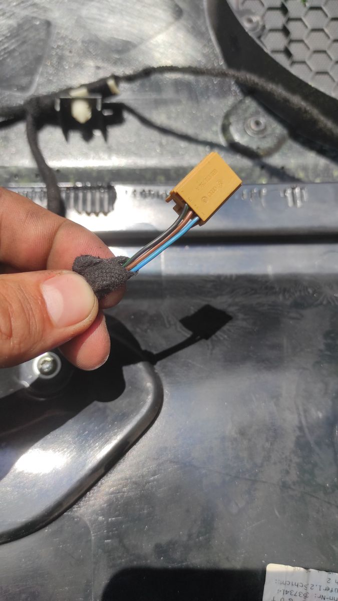

Witam. Nie działa mi elektryczne opuszczanie szyb , kupiłem nowe przyciski ale po wymianie  szyba dalej nie działa. Polecono mi sprawdzić na krótko czy szyba się opuszcza , lecz niestety mam dwie lewe ręce jeżeli chodzi o elektryke, więc nie wiem które kabelki ze sobą spiąć żeby szyba się opuściła... Proszę o pomoc ?

  • czarno/zielony - plus z sterownika drzwi
  • niebiesko/brązowy - iluminacja przycisku
  • brązowy - masa
musisz zmasować czarno/zielony aby zasymulować wciśniecie przełącznika
A w przelotne wszystkie kable są ok? Tam zacznij.
