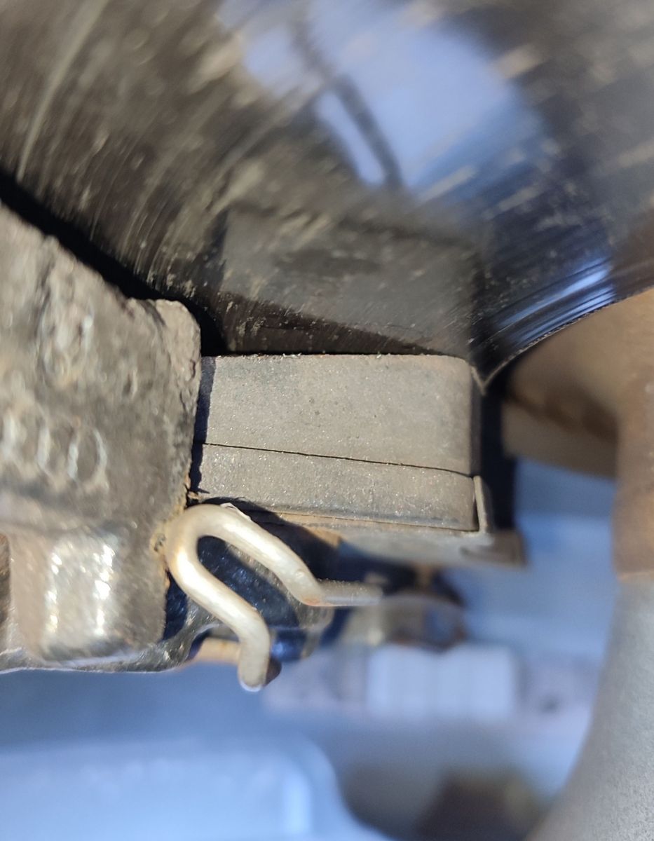

Pieterb 34 Opublikowano Wtorek o 18:14 Udostępnij Opublikowano Wtorek o 18:14 (edytowane) Panowie miał ktoś takzużyte klocki, bo ja pierwszy raz. Pytanie takie dlaczego tak ściente? Na obu kołach od zewnątrz jak jest od wewnątrz nie wiem jutro być może będę rozbierał to zobaczę. Dodam tylko że tarcze w ładnym stanie nic nie bije itp, od ok miesiąca tylko popisują czasem przy lekkim hamowaniu. Edytowane Środa o 05:04 przez Pieterb Odnośnik do komentarza Udostępnij na innych stronach Więcej opcji udostępniania...
Langista 459 Opublikowano Wtorek o 18:28 Udostępnij Opublikowano Wtorek o 18:28 Jak są równomiernie zużyte to jest ok, nie ma co szukać dziury w całym bo jeszcze skończysz na nowych jarzmach. Odnośnik do komentarza Udostępnij na innych stronach Więcej opcji udostępniania...
Dev 1443 Opublikowano Wtorek o 19:10 Udostępnij Opublikowano Wtorek o 19:10 (edytowane) zdejmij zacisk i sprawdz co tam sie dzieje Edytowane Wtorek o 19:11 przez Dev Odnośnik do komentarza Udostępnij na innych stronach Więcej opcji udostępniania...

Yarokot 6 Opublikowano 4 godziny temu Udostępnij Opublikowano 4 godziny temu To co widzisz jako krzywe ścieranie klocków to nie jest przypadkiem fabryczne podcięcie klocków? Odbija się nawet w tarczy. Odnośnik do komentarza Udostępnij na innych stronach Więcej opcji udostępniania...
Langista 459 Opublikowano 2 godziny temu Udostępnij Opublikowano 2 godziny temu Dla mnie to też fabryczne obcięcie klocków przez co jest wrażenie że krzywo je zbiera. Odnośnik do komentarza Udostępnij na innych stronach Więcej opcji udostępniania...
