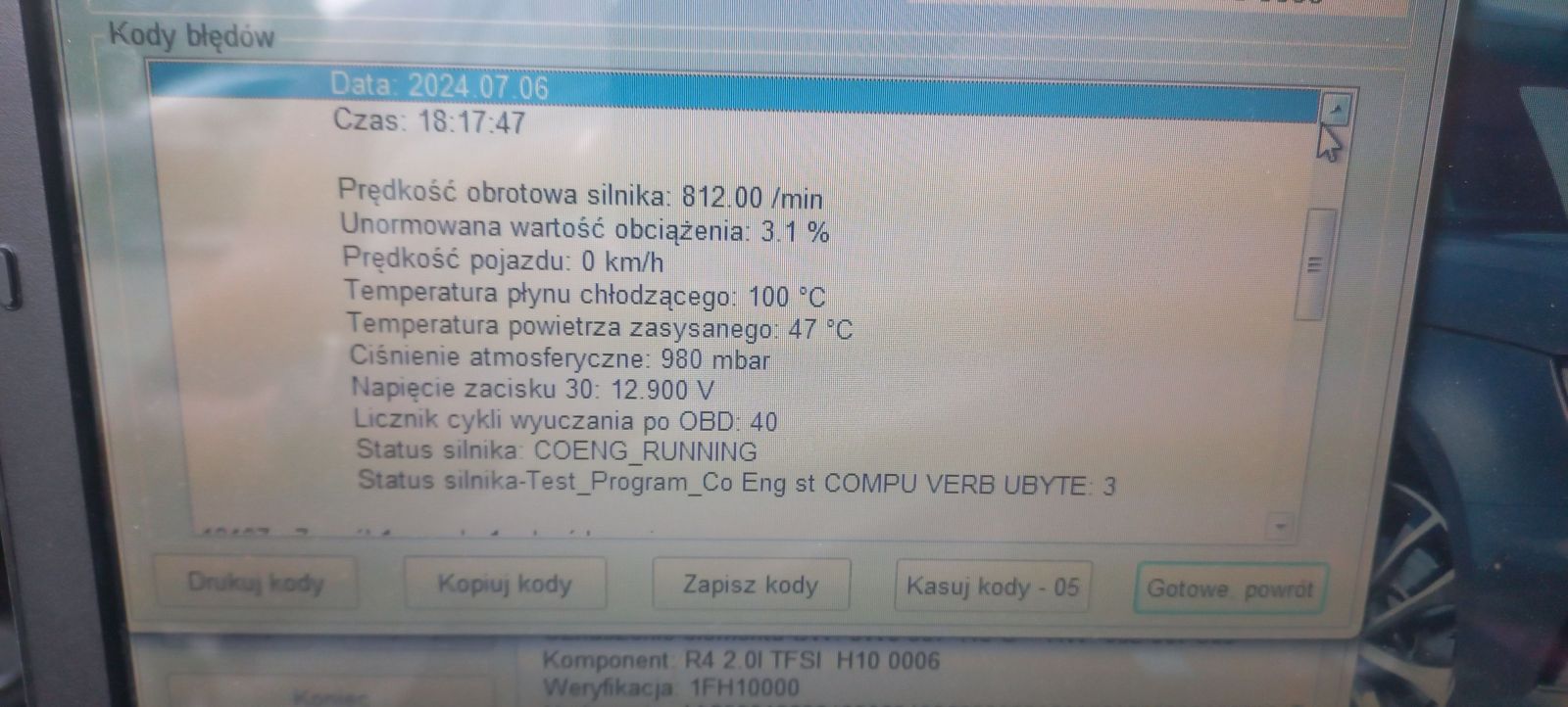

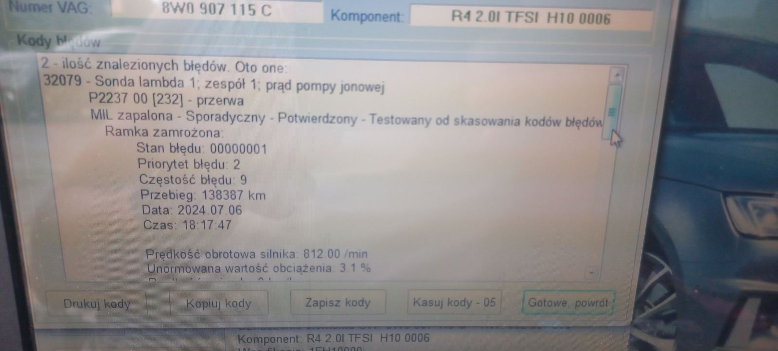

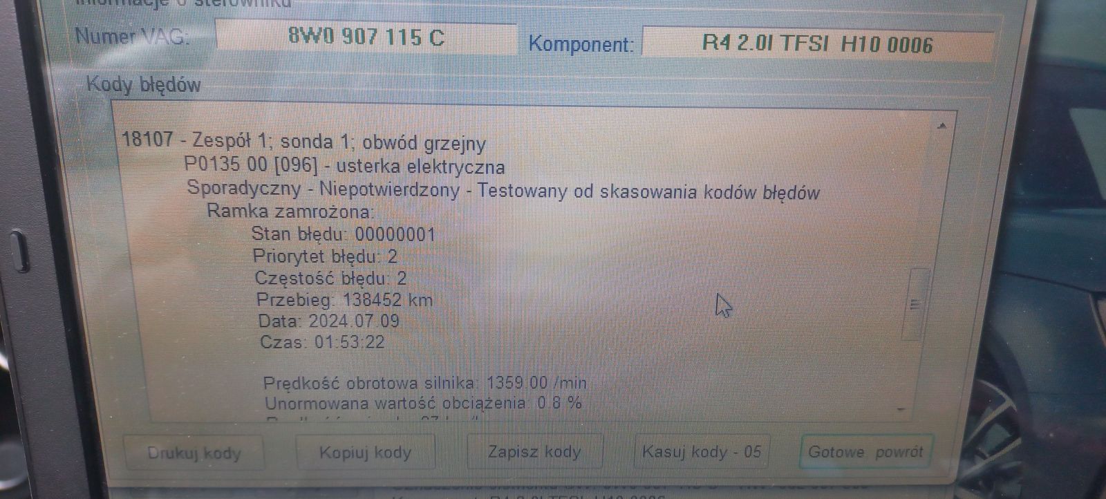

Zapaliła mi się kontrolka check. Po podłączeniu kompa wyszły następujące błędy.
Czy to oznacza, że sonda do wymiany?
Sonda 1 to ta w katalizatorze 4 pinowa?
pierwsza to ta przed katalizatorem... pięciopinowa...
oba błedy masz sporadyczne... miałeś coś odpinane?..
coś grzebałeś w samochodzie?..

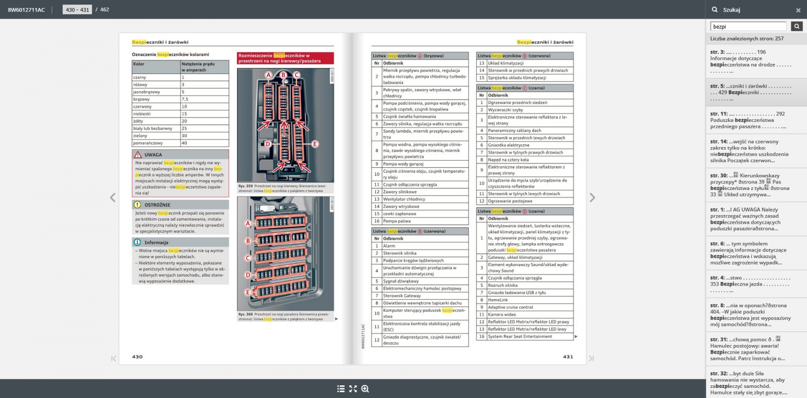

sprawdź Sobie siódmy bezpiecznik w listwie bezpieczników A... bezpieczniki pod podstopnicą kierowcy...
jesli tutaj wszystko będzie Ok... to sprawdź jeszcze przewody (wizualnie) od sondy lambda, czy jakiś gryzoń

To nie bezpiecznik. Sonda do wymiany.

Z doświadczenia i ze znajomości pracy sondy lambda oraz popy jonowej.

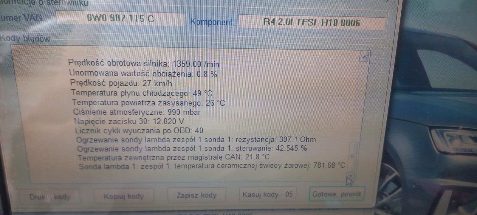

Log-2PW-WAUKMAF44HN051123-138919km.txt
Przy okazji poproszę o interpretację pozostałych błędów. Vcds to chińczyk, pcd zakodowania, ale jeszcze nie podpięte.
To podepnij pdc i dopiero szukaj przyczyn błędów. Poza tym jak widzisz tutaj:
196727 - Nieznany kod b³êdu
i tutaj:
196724 - Nieznany kod b³êdu
Klon nie nadaje się to tego auta. Zainwestuj w oryginał, to i błędy będą opisane jak się należy.

Czy błąd P2251 (Heather oxygen sensor (HO2S) 1, bank 1, negative current control - open circuit) również kwalifikuje sondę do wymiany? Wiązka i złącze wyglądają OK
Najprawdopodobniej grzałka spalona.
