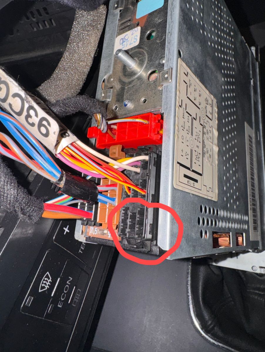

Jak widać na poniższym zdjęciu żadne wiązki nie dochodzą do gniazda z tego co rozumiem powinna być zmieniarka fabryczna. Jest to gniazdo (8/20 PIN)photo-output.thumb.jpeg.31efec6760a1b2ce9bc26975647950e7.jpegIMG_0342.jpeg.d10e01fb644798c1939a25a6b25f36de.jpegIMG_0324.thumb.jpeg.34256b9ce41c90b39cfa69e263b32bc1.jpeg

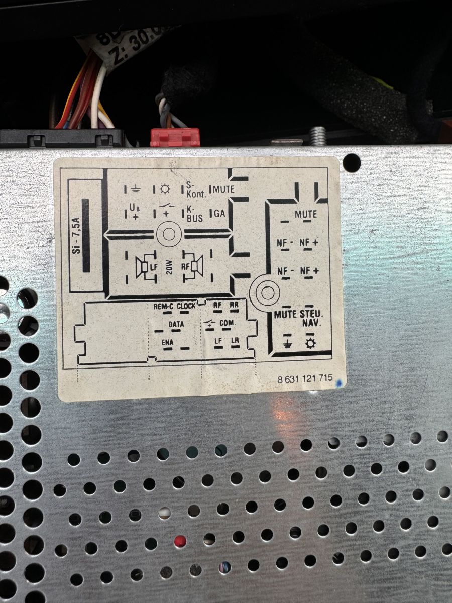

Zrób zdjęcie naklejki z radia z wyjściami. Ale z tego co widzę nie ma wejścia na zmieniarkę i nie będzie to działać. Powinieneś wypiąć kostkę z radia i podpiąć ją pod czerwone gniazdo przejściówki, następnie z przejściówki odpinasz niebieskie kostkę i w jej miejsce dajesz kostke od bluetootha i to podpinasz do radia.
Edytowane przez Rob@k
W twoim radiu brakuje wejsc
Kostka C Cd
@Rob@k
czyli rozumiem, że nie ma możliwości podpięcia tej zmieniarki, tak?
Nie ma.
Nie da rady

Nie da rady. Ewentualnie zmiana radia z wejściem CD
