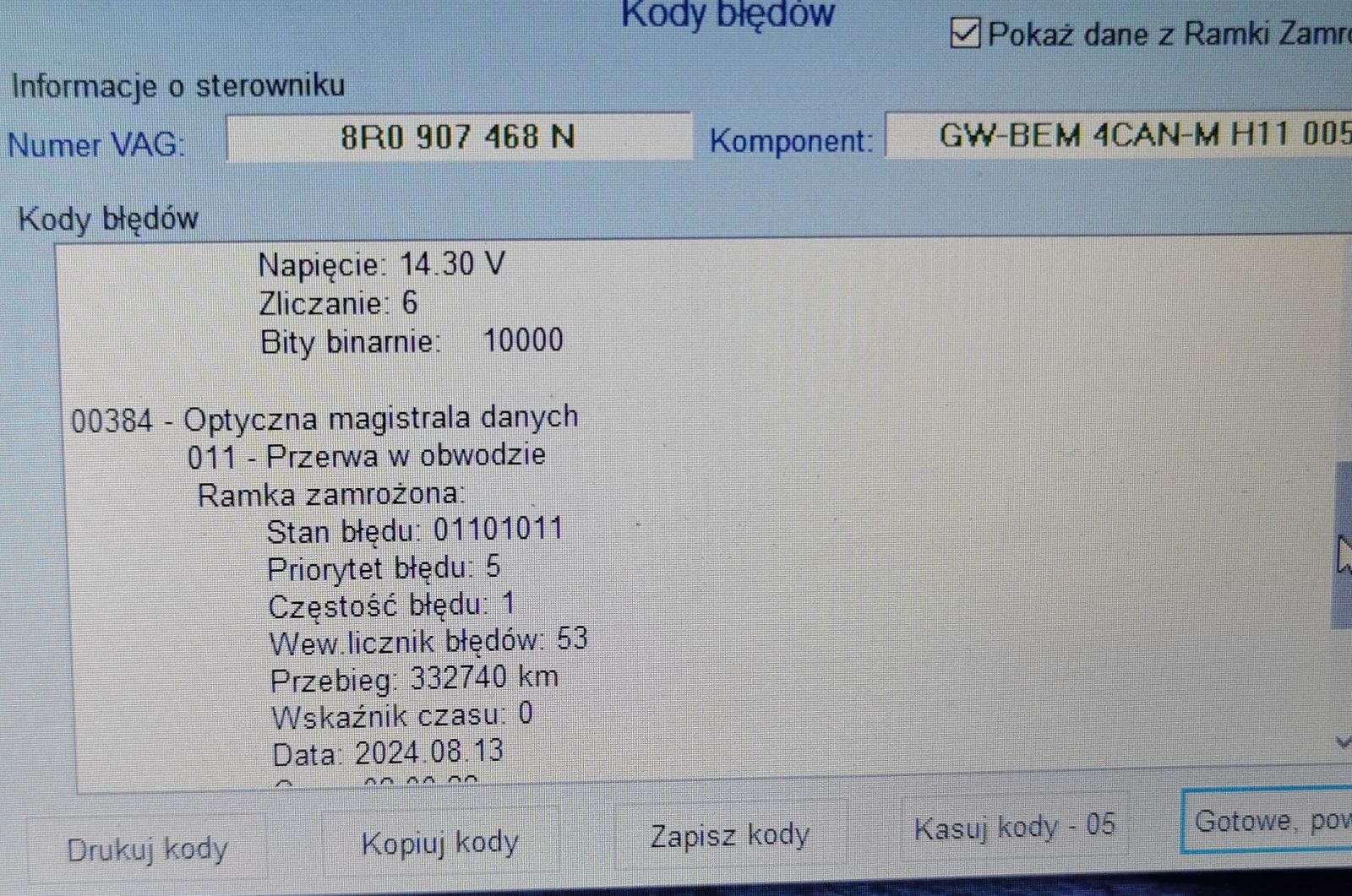

Witam. Problem mam z zestawem Mmi. Włącza się na chwilkę ekran startowy i po chwili gasnie. W bagażniku przepala bezpiecznik nr 28 - 30A. Błędy jak pokazuje vcds 03707 oraz 00384. Co może być przyczyną, gdzie szukać?  A4 B8,5 2013

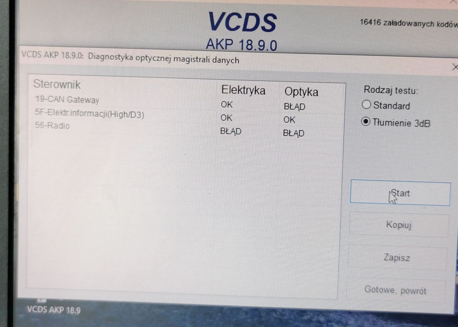

Zarówno radio jak i MMI są nieosiągalne. Dodatkowo Radio ma błędy połączenia przewodem oraz magistralą optyczną. MMI ma tylko błąd magiatrali optycznej.
Wygląda jakby radio nie miało zasilania albo gdzieś  między radiem a Gateway była uszkodzona wiązka.
Sprawdź bezpieczniki.

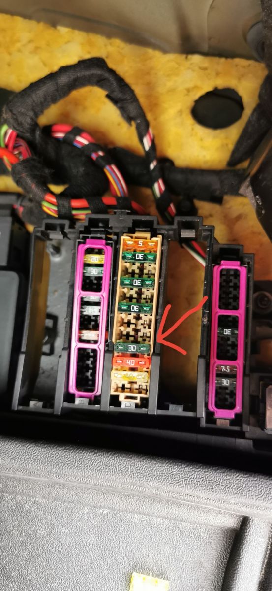

Tak jak napisałem, bezpiecznik nr 28 - 30A z prawej strony bagaznika przepala za każdym razem po włożeniu
Nie ma bezpiecznika 28. Bezpieczniki mają numery 1-12, o który bezpiecznik chodzi? Zaznacz lub napisz.

Zielony 30 na czwartej pozycji?
Tak

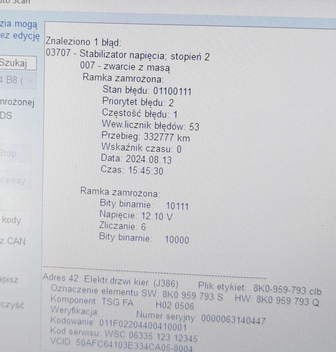

Bezpiecznik ten jest odpowiedzialny za radio, za stabilizator napięcia oraz wzmacniacz głośników (tego akurat nie posiadasz).
Na na auto-scanie masz błąd zwarcia z masą stabilizatora napięcia, więc najprawdopodobniej on jest przyczyną.
"2 - iloœæ znalezionych b³êdów. Oto one:
03707 - Stabilizator napiêcia; stopieñ 2
            007 - zwarcie z mas¹"

Gdzie on się dokładnie znajduje? Demontując schowek dostanę się do niego?
We wnęce koła zapasowego.
