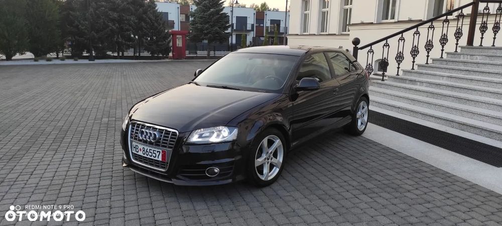

Sawyer21 Opublikowano 20 Sierpnia Opublikowano 20 Sierpnia Cześć, Jestem nowy na forum i nie będę ukrywał, że założyłem konto na szybko by poradzić się w zakupie auta, ale gdyby zakup wypalił będę szukał pomocy w różnych kwestiach z nim związanym. Krótko mówiąc mam małe pojęcie o samochodach i zależało mi na zakupie audi w benzynie z w miarę małym silnikiem, bezwypadkowym, do 30000zł, z w miarę małym przebiegiem. No i w mojej okolicy znalazłem Audi z tego oto linka: Używany Audi A3 2009 - 23 999 PLN, 169 000 km - Otomoto.pl WWW.OTOMOTO.PL OTOMOTO - nowe i używane samochody i motocykle w Polska Jeżeli wybrałem zły dział na tego posta z góry przepraszam i proszę o przeniesienie do odpowiedniego. Liczę na pomoc bo do końca tygodnia mam urlop i byłoby super coś zakupić do końca tygodnia xd
DareQ Opublikowano 20 Sierpnia Opublikowano 20 Sierpnia Odpuść 1.4TFSI z tych lat -> problemy z rozrządem. Jak już szukaj 1.6MPI.
przem8 Opublikowano 20 Sierpnia Opublikowano 20 Sierpnia Jesli 1.4 tfsi to tylko po modernizacji, gdzie rozrząd jest na pasku. Po 2012r. bodajże.
Sawyer21 Opublikowano 20 Sierpnia Autor Opublikowano 20 Sierpnia Jesli chodzi o silnik 1.6 znalazlem cos takiego: Używany Audi A3 2009 - 18 900 PLN, 154 000 km - Otomoto.pl WWW.OTOMOTO.PL OTOMOTO - nowe i używane samochody i motocykle w Polska
Hugo Opublikowano 20 Sierpnia Opublikowano 20 Sierpnia 3 godziny temu, Sawyer21 napisał(a): Jesli chodzi o silnik 1.6 znalazlem cos takiego Wiesz o tym, że silniki 1.6 potrafią wciągać olej na bogato? 😁
Koalakm Opublikowano 21 Sierpnia Opublikowano 21 Sierpnia 13 godzin temu, Hugo napisał(a): Wiesz o tym, że silniki 1.6 potrafią wciągać olej na bogato? ooo - myslalem ze to tylko 2.0 dotyczylo?
Hugo Opublikowano 21 Sierpnia Opublikowano 21 Sierpnia Teraz, Koalakm napisał(a): ooo - myslalem ze to tylko 2.0 dotyczylo? Poczytaj sobie o A3 8P 1.6 i w wadzie olejowej, a konkretnie o cienkich pierścieniach olejowych
