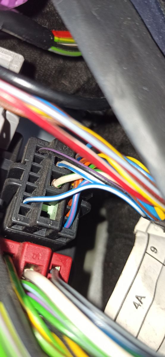

A miałeś problem z wodą w aucie? Pierwsza kostka co dostaje wilgoć to właściwie kostka z przewodami od czujników ABS, to ta czarna kostka pod wspólnym punktem masy, pod gniazdem z bezpiecznikami. Mogło Ci tam coś się zastać, pojawić się śniedź. Opór chyba źle opisałeś, sama wiązka nie powinna mieć 1,7kOhm rezystancji, tam prędzej powinno być 17 Ohm i mniej.
Ciągłość przewodu z żarówką je spali, to przewody sygnałowe 0,25/30 mm/kw. Wystarczy tak właściwie sprawdzić czy jest przejście z każdej wtyczki czujnika, do wtyczki obok podstopnicy w aucie. Widać że czujniki mają dobrą rezystancję, więc wychodzi uszkodzenie wiązki albo koronki.
Edytowane przez Langista
Miałem problem z wodą pod wycieraczką kierowcy, już rozwiązany jakieś czas temu.  Możesz powiedzieć która to kostka? Pod bezpiecznikami tymi w środku na boku kokpitu? Ta wtyczka jest gdzieś w okolicy modułu komfortu?
T17 - czarna 17 pinowa kostka na dole słupka A.
piny 3,4 to tylny lewy czujnik
Cały stelarz obok podstopnicy.

Dziękuję za wskazówki co do kostki T17, kostka była okej jednak dodam jeszcze że w przypadku obszerniejszych problemów ze sterownikiem warto wymienić bezpiecznik od ABS w puszcze z boku kokpitu. U mnie nie był to problem ale sprawdzałem to i tam akurat tam warto zaglądnąć. Bezpiecznik już skorodowany ze starości.
