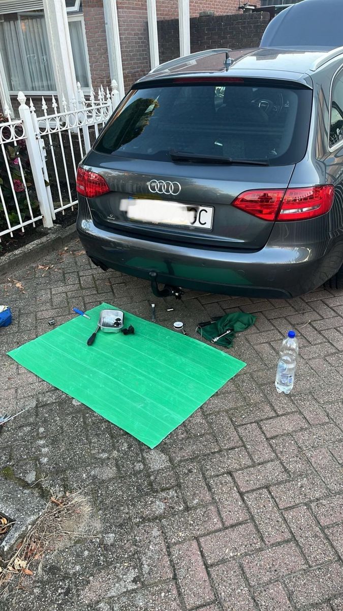

Kot1996668 Opublikowano 18 Września 2024 Opublikowano 18 Września 2024 Witam proszę o pomoc bo już nie mam sił czy ktoś wie może jakiego koloru jest przewód w kostce do lamy tył a mowa o przewodzie do stopu i przeciwmgielne kostka na 5 pin może ktoś wie i mógł by pomóc jest mi to potrzebne do montażu haka niestety na uniwersalnym sterowniku dziękuje bardzo za odpowiedź

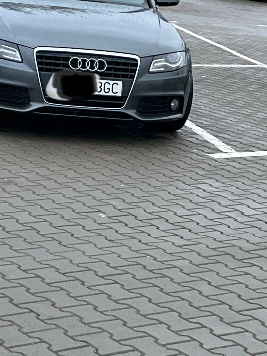

Kot1996668 Opublikowano 18 Września 2024 Autor Opublikowano 18 Września 2024 A to przód to może też pomoże jaki model
Rozwiązanie Muskel1 Opublikowano 18 Września 2024 Rozwiązanie Opublikowano 18 Września 2024 Raczej fabrycznie. Ok z przeciwmgielnym nie ma problemu bo jest osobnie sterowane, jest to przewód szaro żöłty na pinie 4 (w klapie). Światło stopu i pozyzyjne nie mają osobnych żarówek i zasilane są tylko jednym przewodem gdyż sterowane są sygnałem PWM. Lampa w błotniku przewód szaro biały pin 1, lampa w klapie przewód szaro czarny pin 3. Niektóre uniwetsalne sterowniki przyczepy rozpoznają sygnał PWM inne nie. Jeżeli masz taki, który nie rozpoznaje, będziesz musiał do stopu podpiąć się pod trzecie światło stopu. Te uniwersalne sterowniki to takie słabe rozwiązanie, z wyżej podanych powodów.
