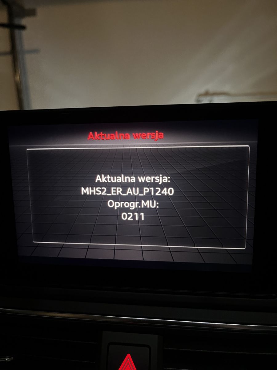

Gość Opublikowano 19 Września 2024 Opublikowano 19 Września 2024 Witam, nie mogę zaaktualizować map online, obecnie posiadam soft MHS2_ER_AU_P1240 Oprogramowanie 0211 mam mapy na któryś nie ma nowszej drogi s3 , wykupiłem w myAudi nawigację. Mam Google earth online wszystkie stacje utrudnienia dróg zamkniętych a dalej nie widzi drogi s3 czy ktoś wie gdzie znaleźć aktualizacje map do mojej navi ?

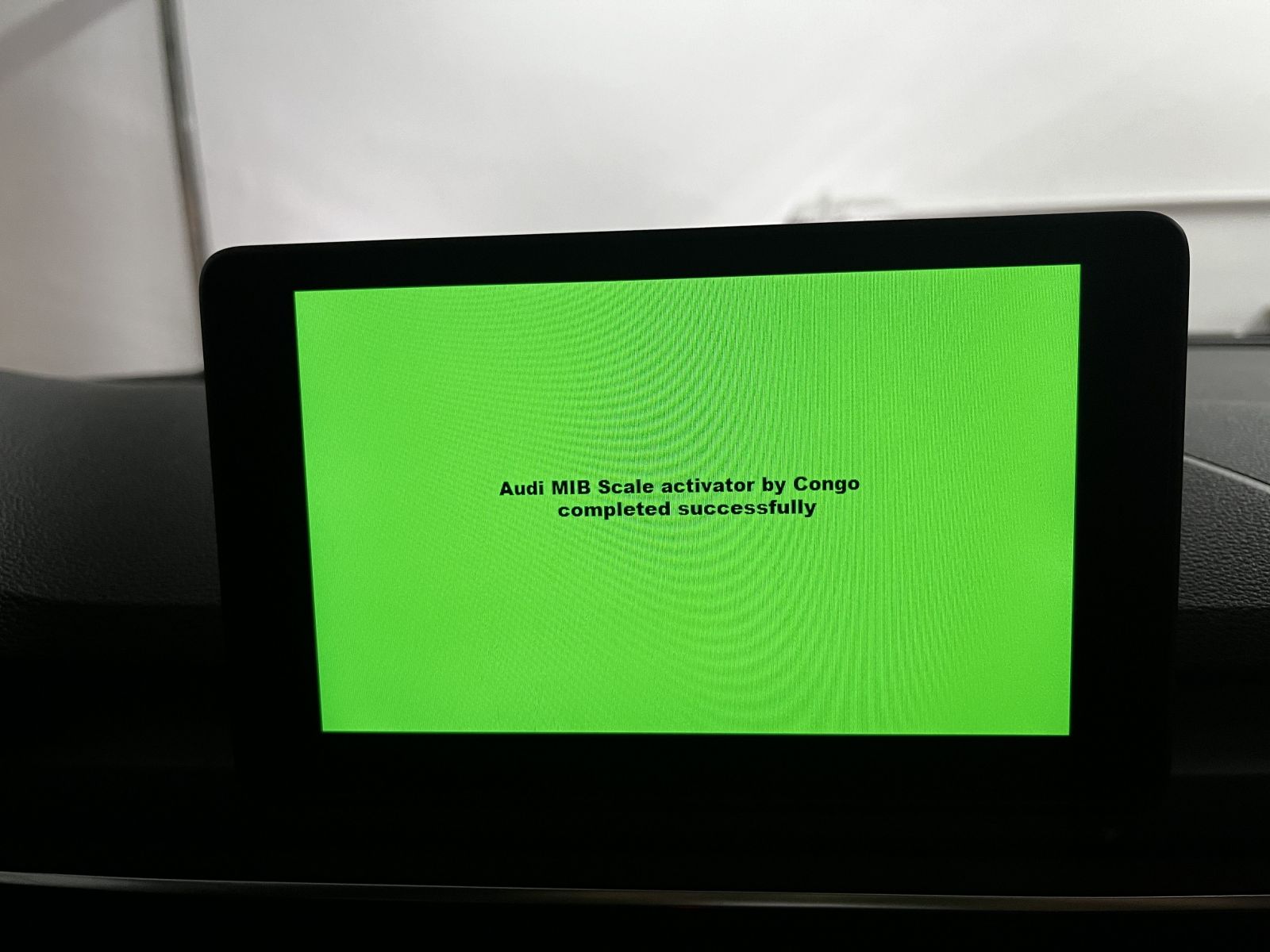

Muskel1 Opublikowano 20 Września 2024 Opublikowano 20 Września 2024 (edytowane) Zanim uwalisz jednostkę, bo coś czuję, że tak się tutaj to skończy, to masz na dole linka do odpowiedniego aktywatora. Ściągasz go, rozpakowujesz za pomocą 7zip, wrzucasz do katalogu głównego na karcie SD. Uruchamiasz w MMI czerwone menu i wsadzasz karte do slotu SD1. Z pozycji czerwonego menu uruchamiasz Update i aktywujesz go. Czekasz aż cała procedura zakończy się zielonym ekranem i wiadomością o pomyślnym zakończeniu. Wyciągasz kartę, wkładasz kartę z mapkaki do slotu i to wszystko. https://mega.nz/folder/skIyXTZD#xV0zbQP_ZkQOgcYei7nj2A Edytowane 20 Września 2024 przez Muskel1
Gość Opublikowano 20 Września 2024 Opublikowano 20 Września 2024 Godzinę temu, Muskel1 napisał(a): Zanim uwalisz jednostkę, bo coś czuję, że tak się tutaj to skończy, to masz na dole linka do odpowiedniego aktywatora. Ściągasz go, rozpakowujesz za pomocą 7zip, wrzucasz do katalogu głównego na karcie SD. Uruchamiasz w MMI czerwone menu i wsadzasz karte do slotu SD1. Z pozycji czerwonego menu uruchamiasz Update i aktywujesz go. Czekasz aż cała procedura zakończy się zielonym ekranem i wiadomością o pomyślnym zakończeniu. Wyciągasz kartę, wkładasz kartę z mapkaki do slotu i to wszystko. https://mega.nz/folder/skIyXTZD#xV0zbQP_ZkQOgcYei7nj2A ok super dzięki, dla pewności, formatuję kartę na farmy 32 i do niej rozpakowuje tylko i wyłącznie ten plik co mi wysłałeś tak ?
Gość Opublikowano 20 Września 2024 Opublikowano 20 Września 2024 (edytowane) Ok dam znać później czy się udało Edytowane 20 Września 2024 przez Szumi209
Muskel1 Opublikowano 20 Września 2024 Opublikowano 20 Września 2024 Tak, tylko wszystko to co w ściągniętym archiwum na kartę SD do głównego katalogu.
Gość Opublikowano 20 Września 2024 Opublikowano 20 Września 2024 Ok to zaktualizowałem dwa softy do najnowszego i zainstalowałem ten plik od ciebie , teraz mogę sobie nagrać nowe mapy i będą działać ?
Rozwiązanie Muskel1 Opublikowano 20 Września 2024 Rozwiązanie Opublikowano 20 Września 2024 Tak, mampy na kartę i do slotu SD. MMI je teraz rozpozna.
