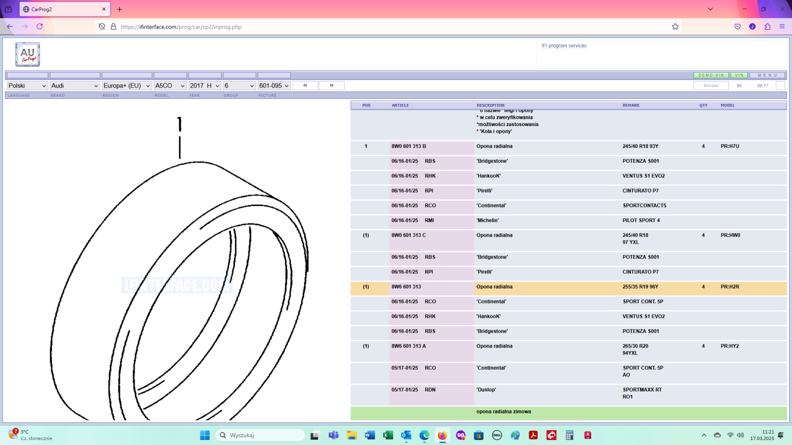

wydaje mi się, że prawidłowy rozmiar do B9 to: 255/35R19
a szerokość 245 jest przy 18-tce... 245/40R18
a szerokość 245 jest przy 18-tce... 245/45R18

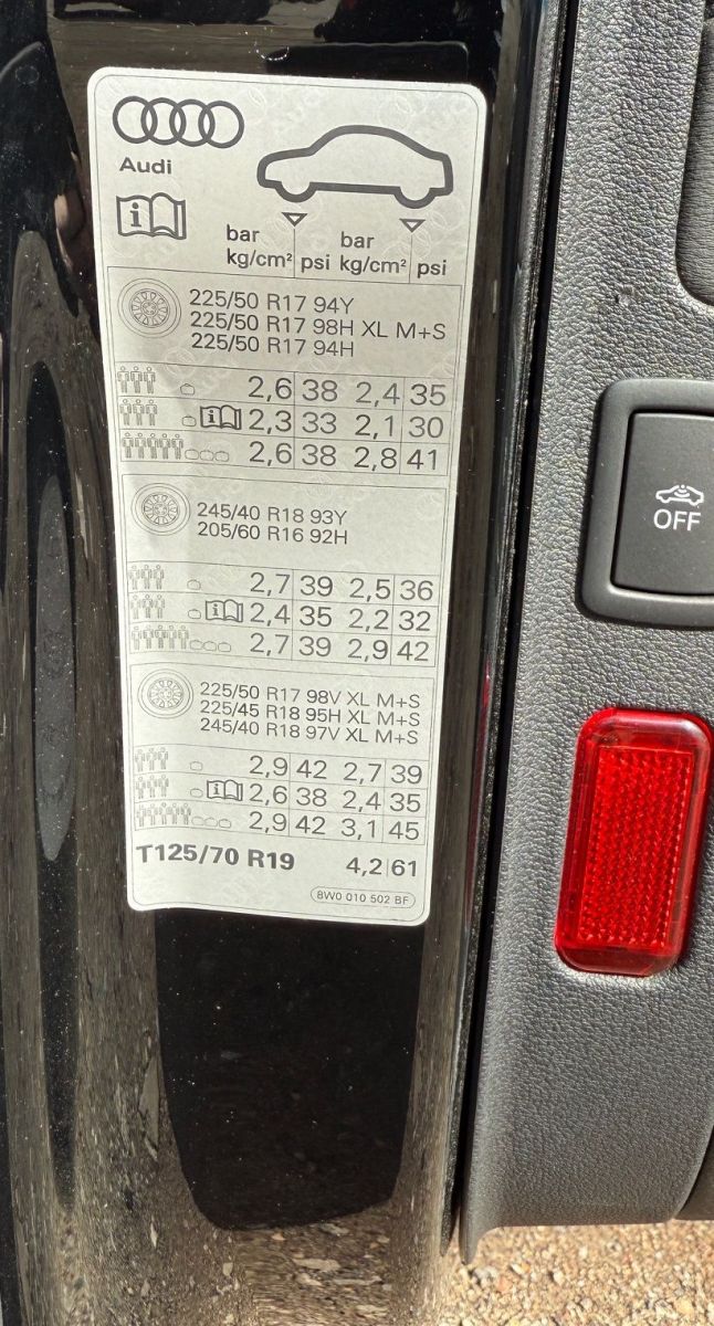

245/35 R19 jest też fabrycznie. Mam takie i na naklejce jest właśnie też ten rozmiar podany.
no to przepraszam... najwidoczniej B9 ma nieco inne rozmiary od A5F5...
