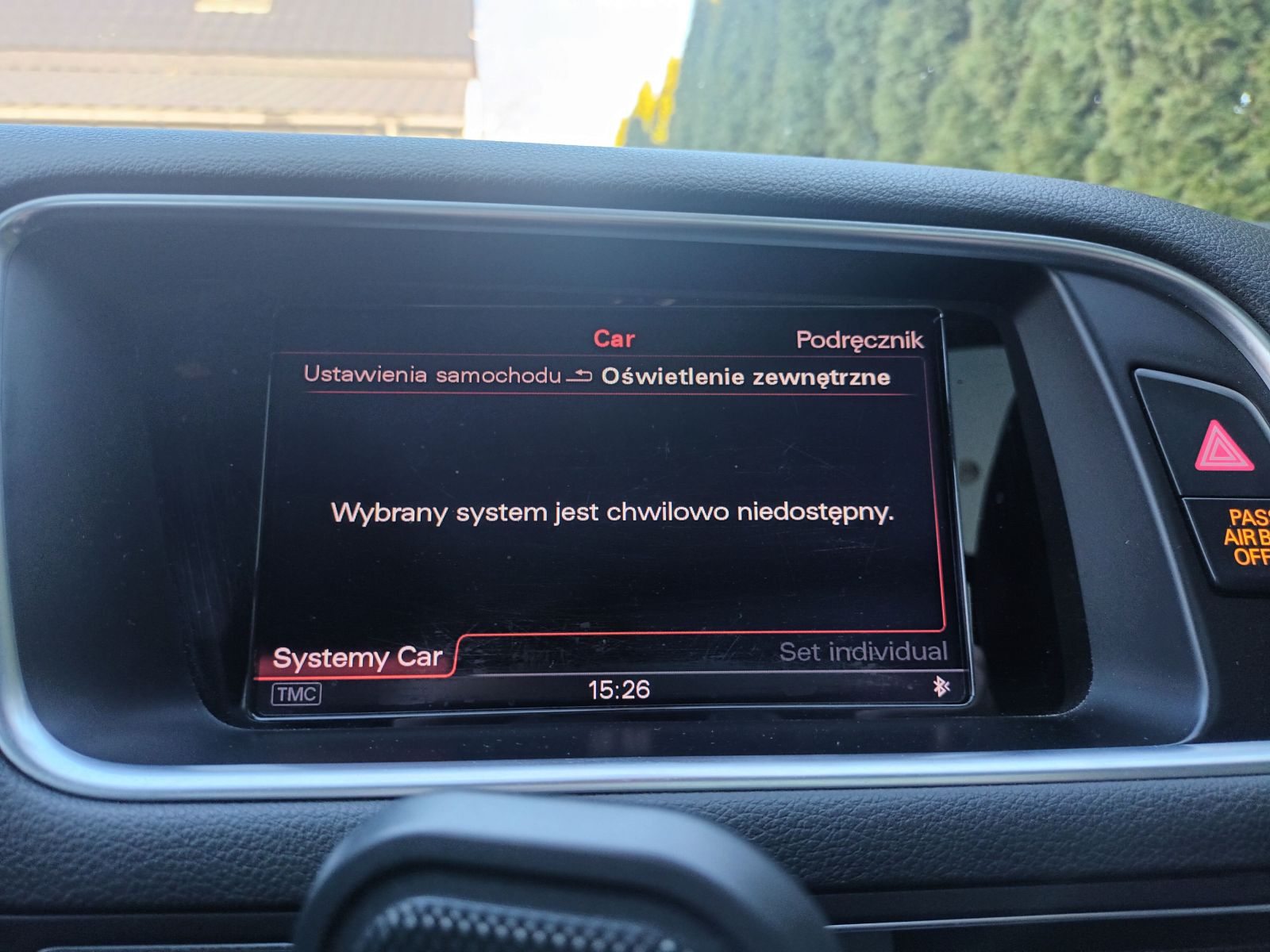

Problem z oświetleniem zewnętrznym w Audi Q5
Dzień dobry dzisiaj wszedłem w car potem w systemy car i ustawienia samochodu i oświetlenie zewnętrzne,ambitne i jak wchodzę pokazuje: wybrany system jest chwilowo niedostępny zawsze działało Co mam teraz zrobić

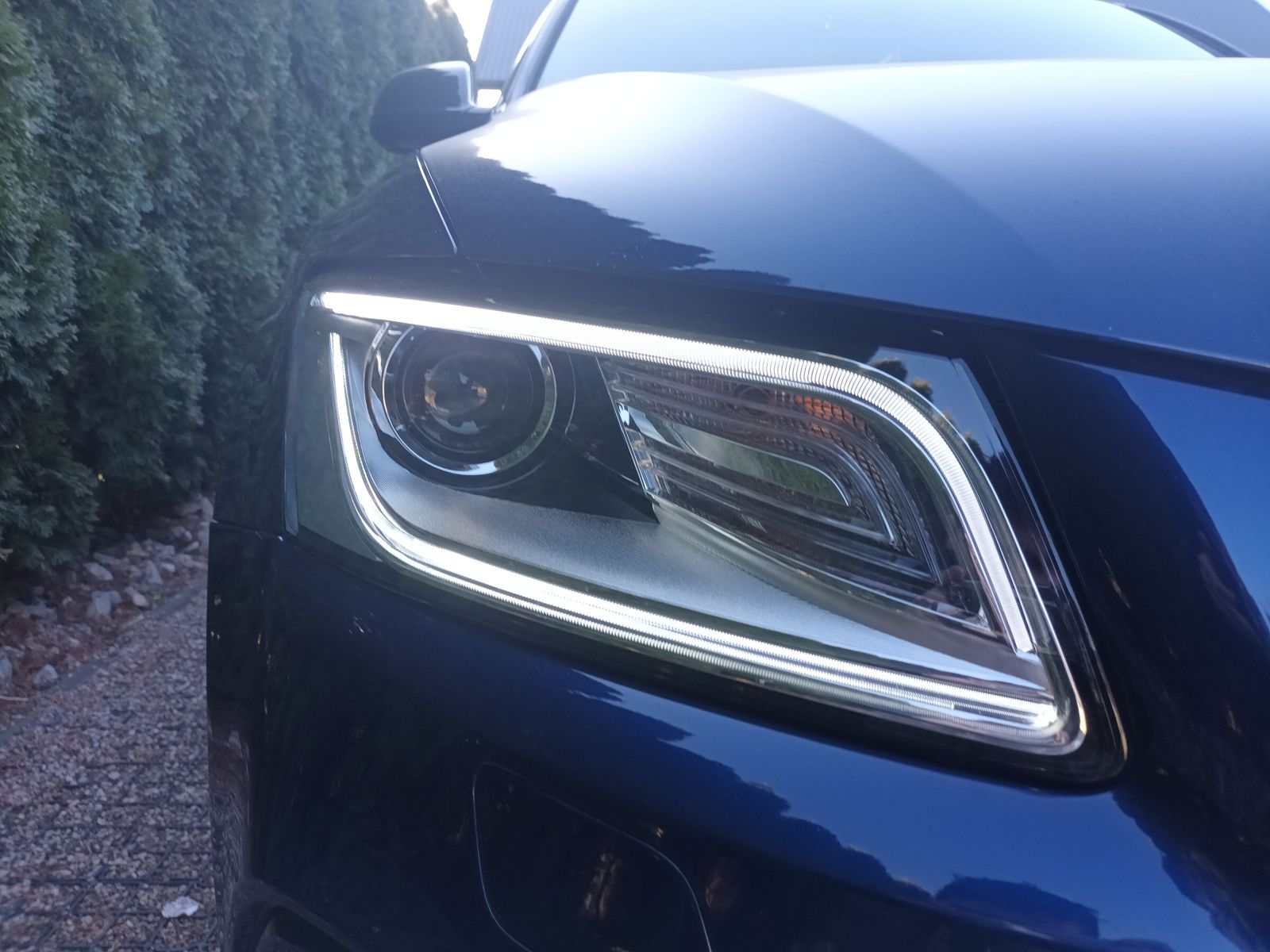

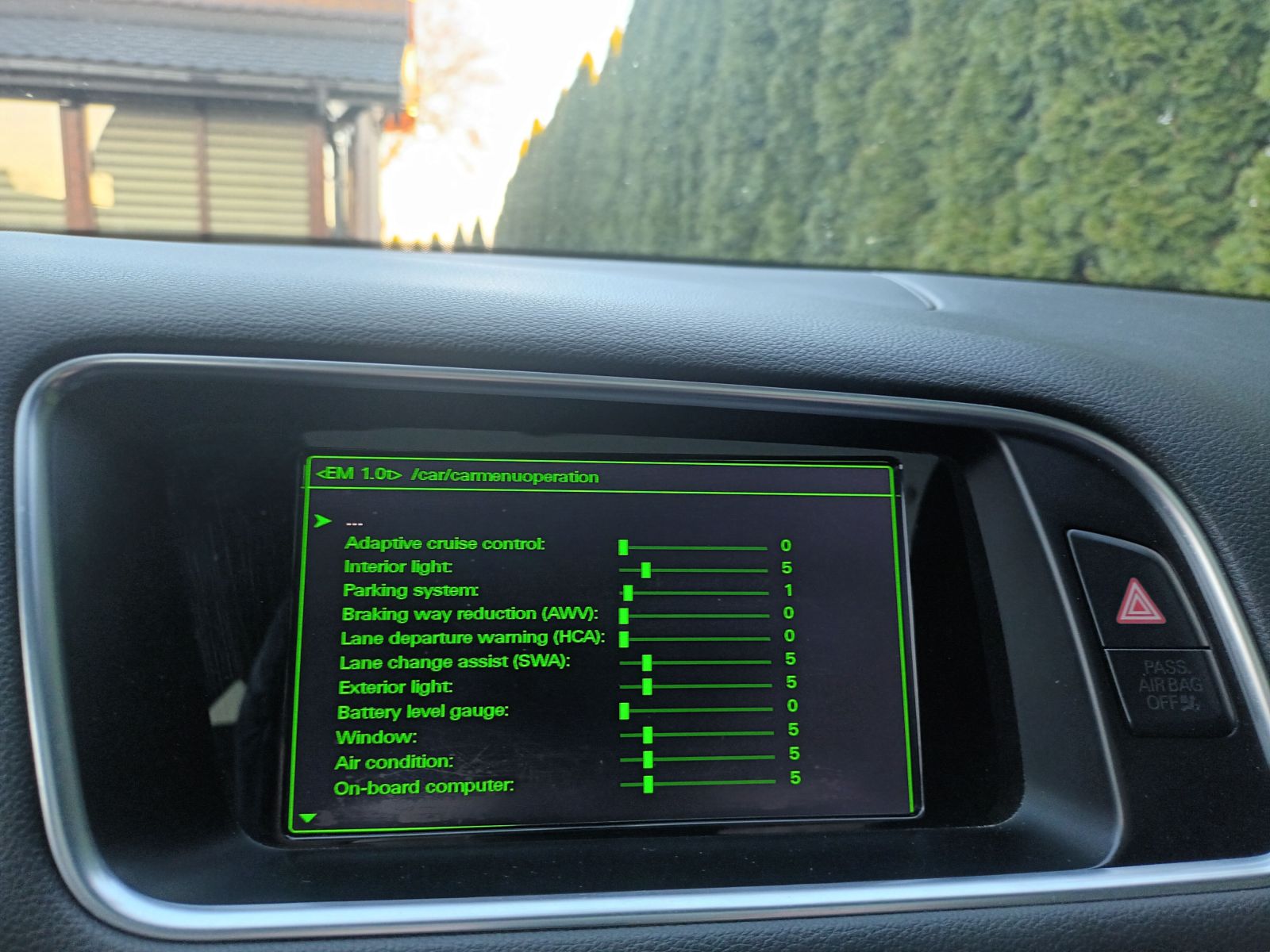

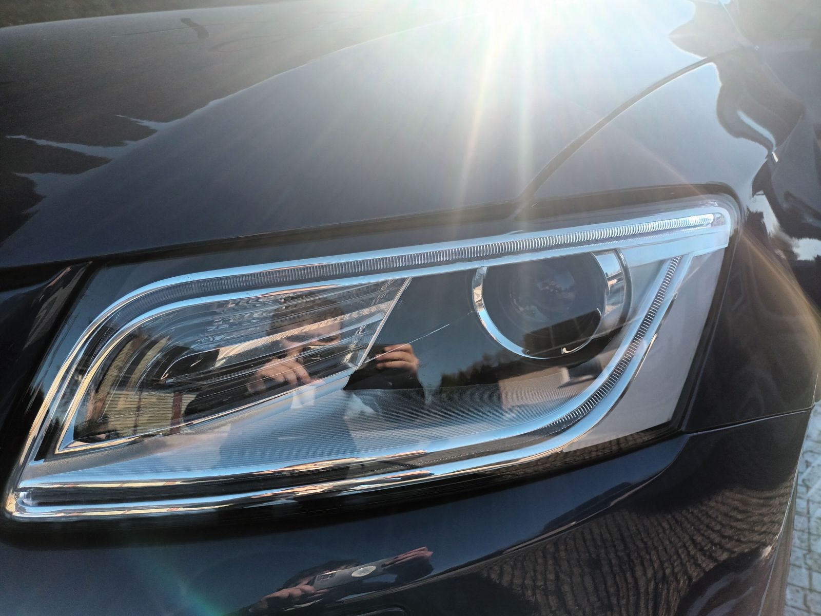

Tak w zielonym menu było zmienione oświetlenie zewnętrzne i wewnętrzne na 31 ale zmieniłem na 5 a i zapomniałem dodać że lewą lampa od miejsca kierowcy bardzo słabo świeci
17 minut temu, Muskel1 napisał(a):
Grzebałeś coś w kodowaniach albo w zielonym menu? Robiłeś coś przy aucie?
A i zapomniałem dodać że auto jest sprowadzone ze Stanów po konwersji i obie lampy przeszły pełną regenerację i światłowód był wymieniany

No ale skoro przed regeneracją dobrze świeciło i nikt w zielonym menu nic nie zmieniał, a po regeneracji zaczęło słabo świecić, to problem leży w lampie, a nie ustawieniach.

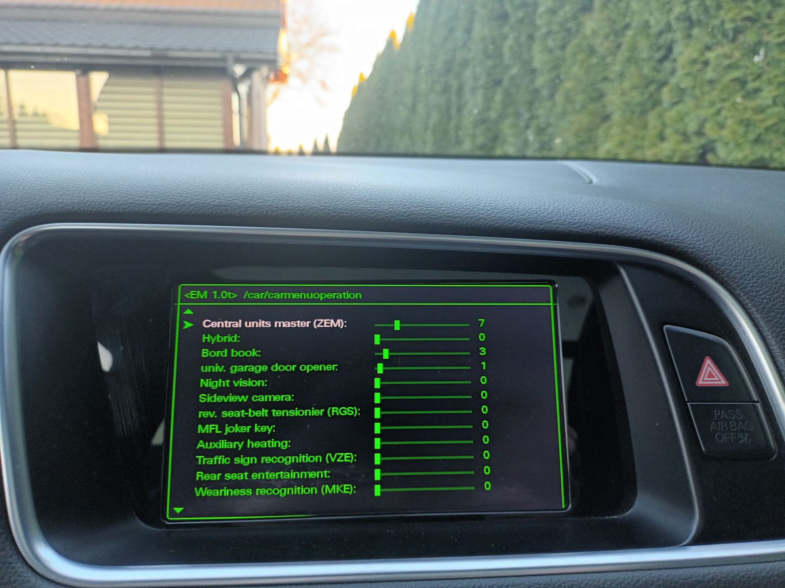

wiem ale mi chodzi o to że nie moge wejść w oświetlenie ambitne,zewnetrzene

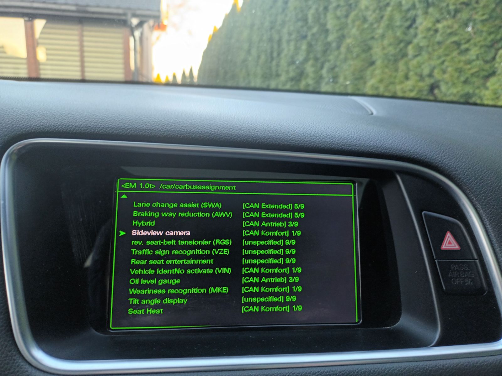

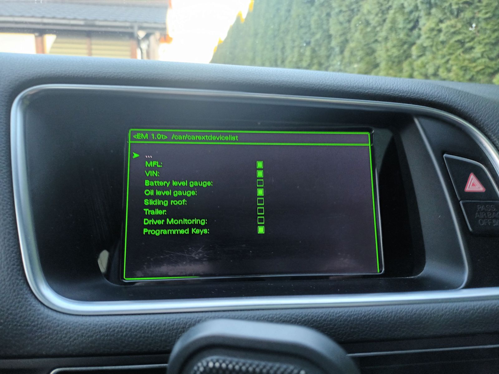

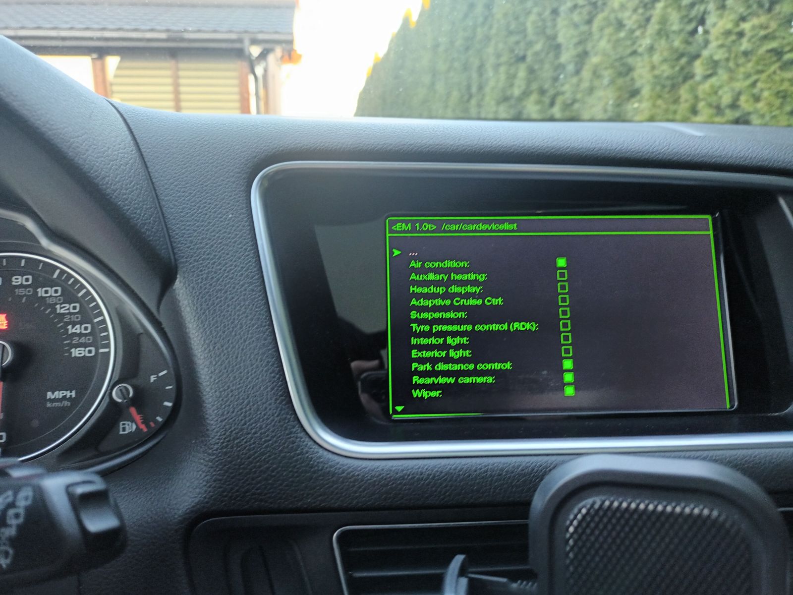

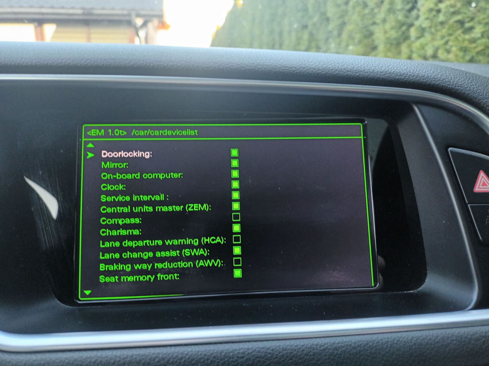

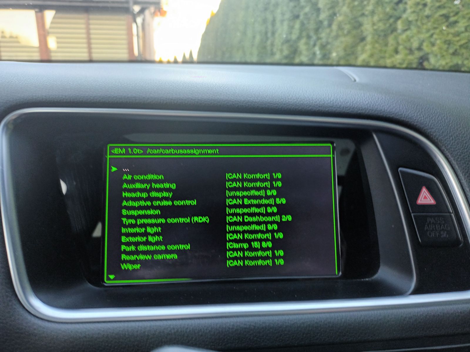

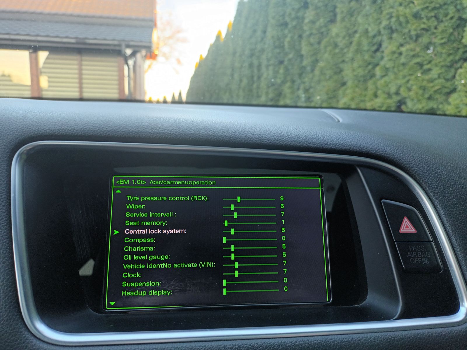

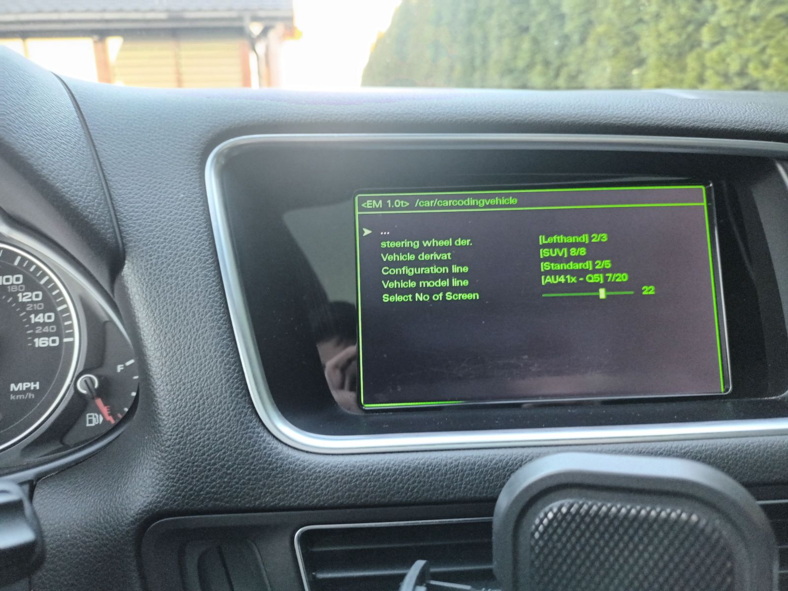

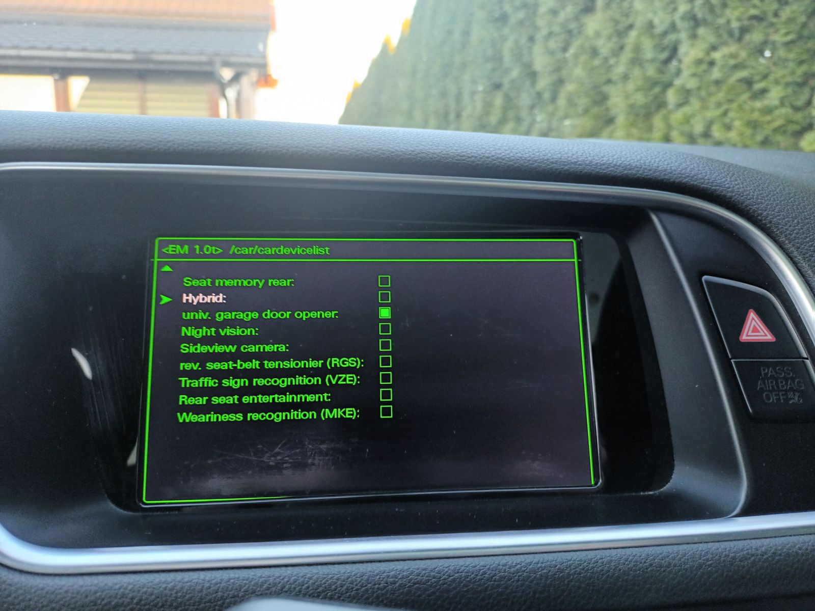

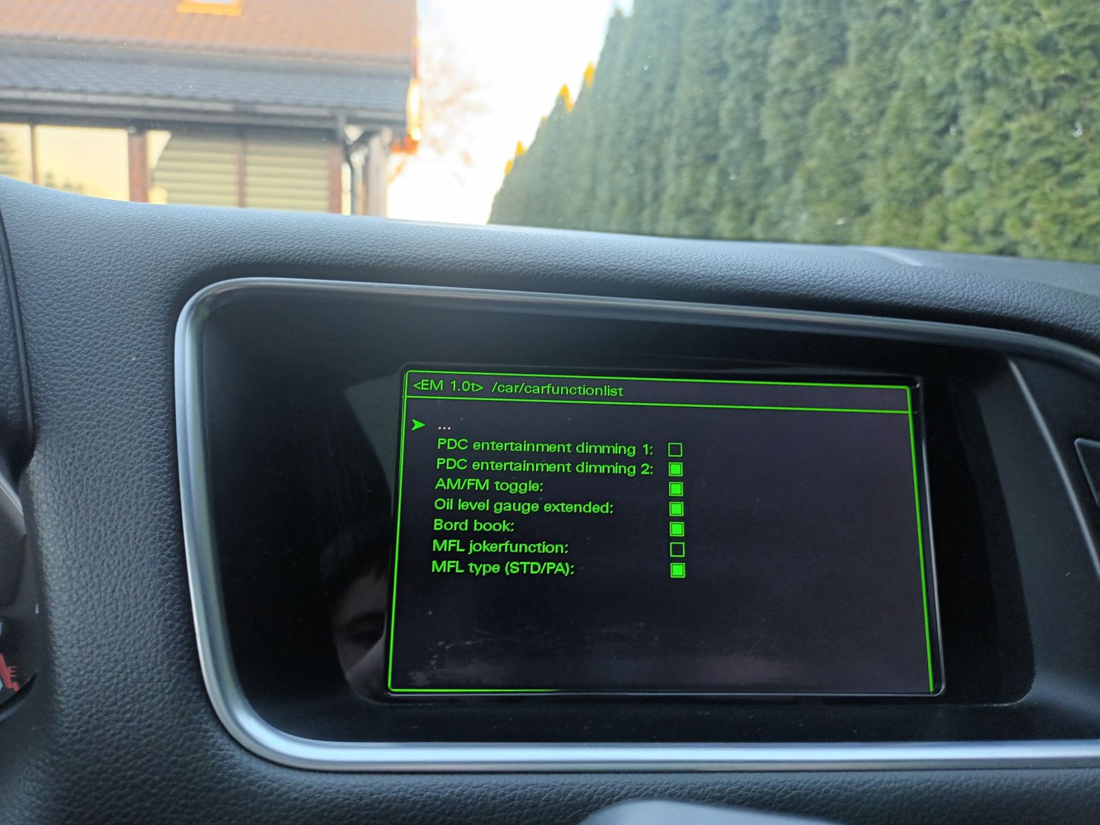

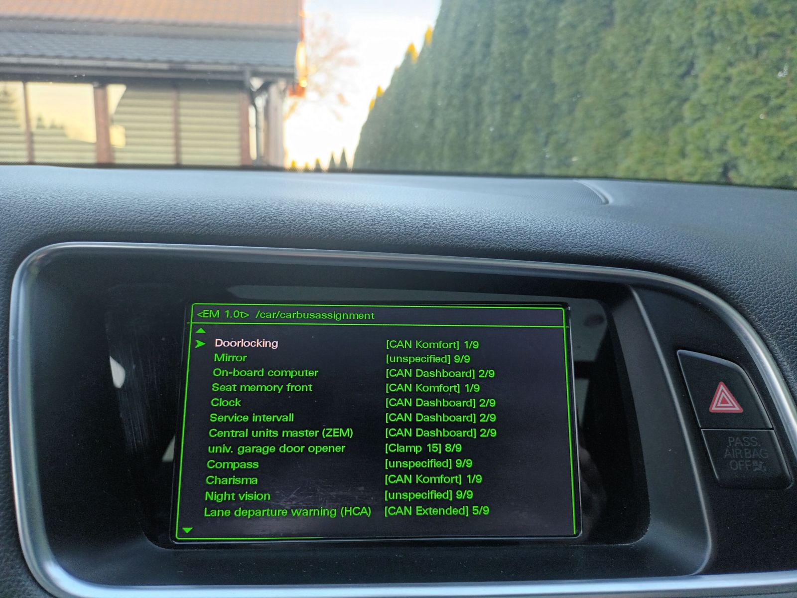

Wrzuć zdjęcia z wszystkich ustawień z zielonego menu z pozycji Car i wszystkich zawartych tam podpunktów w Car.
Oj dobrze tam nagrzebałeś :whistling:
co mam zmienić?
Kolego musisz uzbroić się w cierpliwość. Podbijanie postów znakami zapytania nie jest tu na miejscu i szczerze mówiąc, odbiera mi chęć jakiejkolwiek pomocy... Zważywszy jeszcze na to, że zmian jest kilka i zanim zdąże obrobić zdjęcia i je tu wrzucić, trochę czasu minie. Już pomijając fakt, że jest to forum i pomoc tutaj odbywa się dobrowolnie w wolnym czasie. Nikt tutaj nie jest zobowiązany udzielić odpowiedzi w czasie do 3 minut.

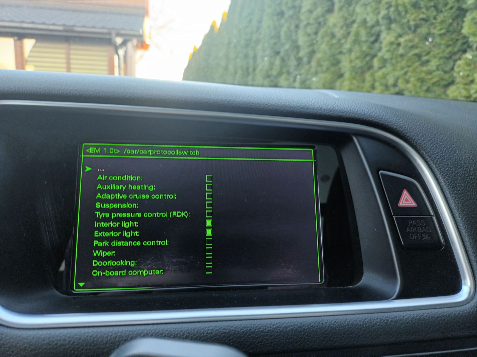

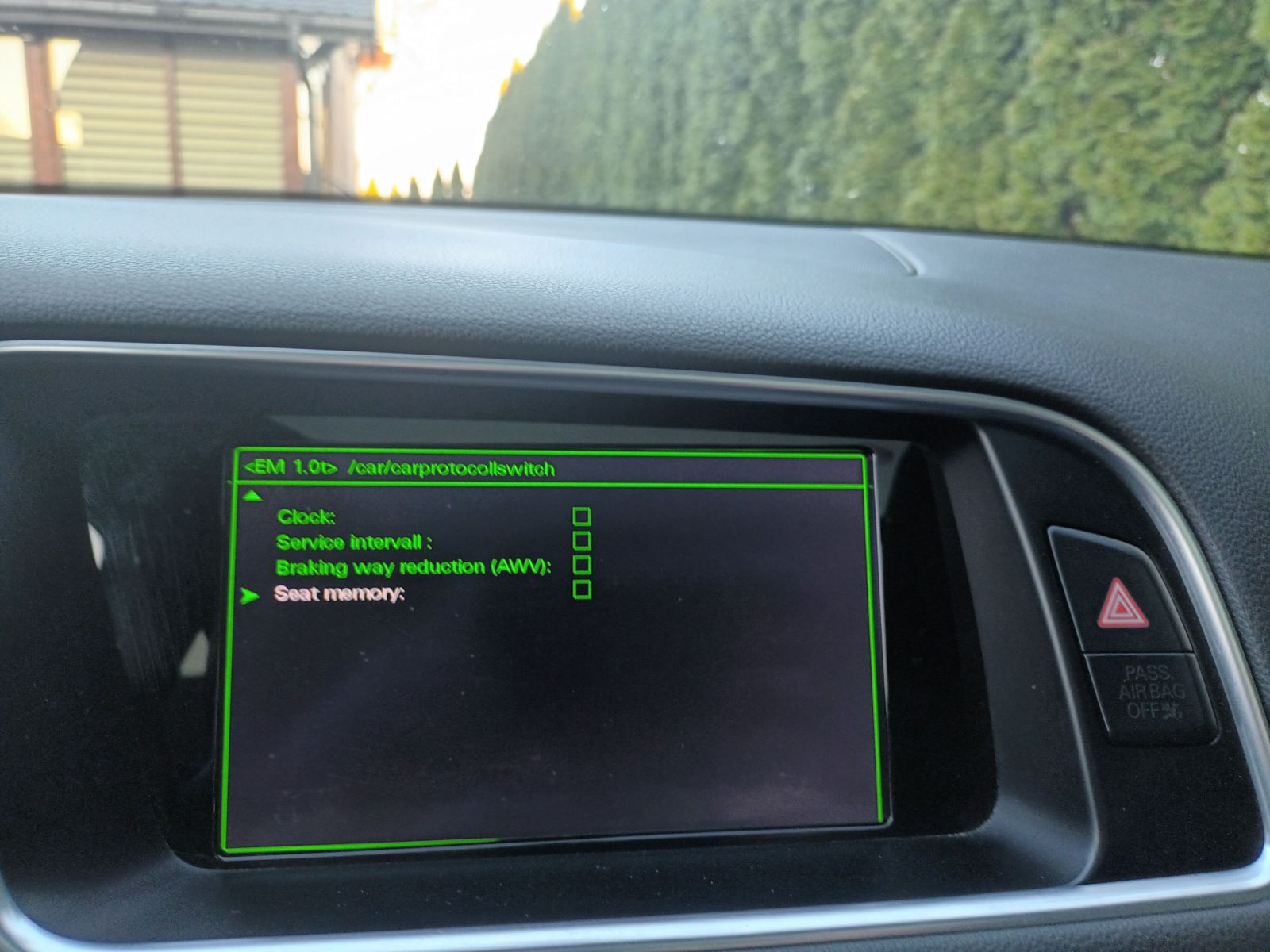

Zaznacz i odznacz jak poniżej, następnie przeprowadź reboot jednostki MMI.
Teraz, Kuba2929 napisał(a):
Coś źle zrobiłem bi nie działa
Reboot jednostki przeprowadziłeś?
jak to zrobić?
i do czego to służy?

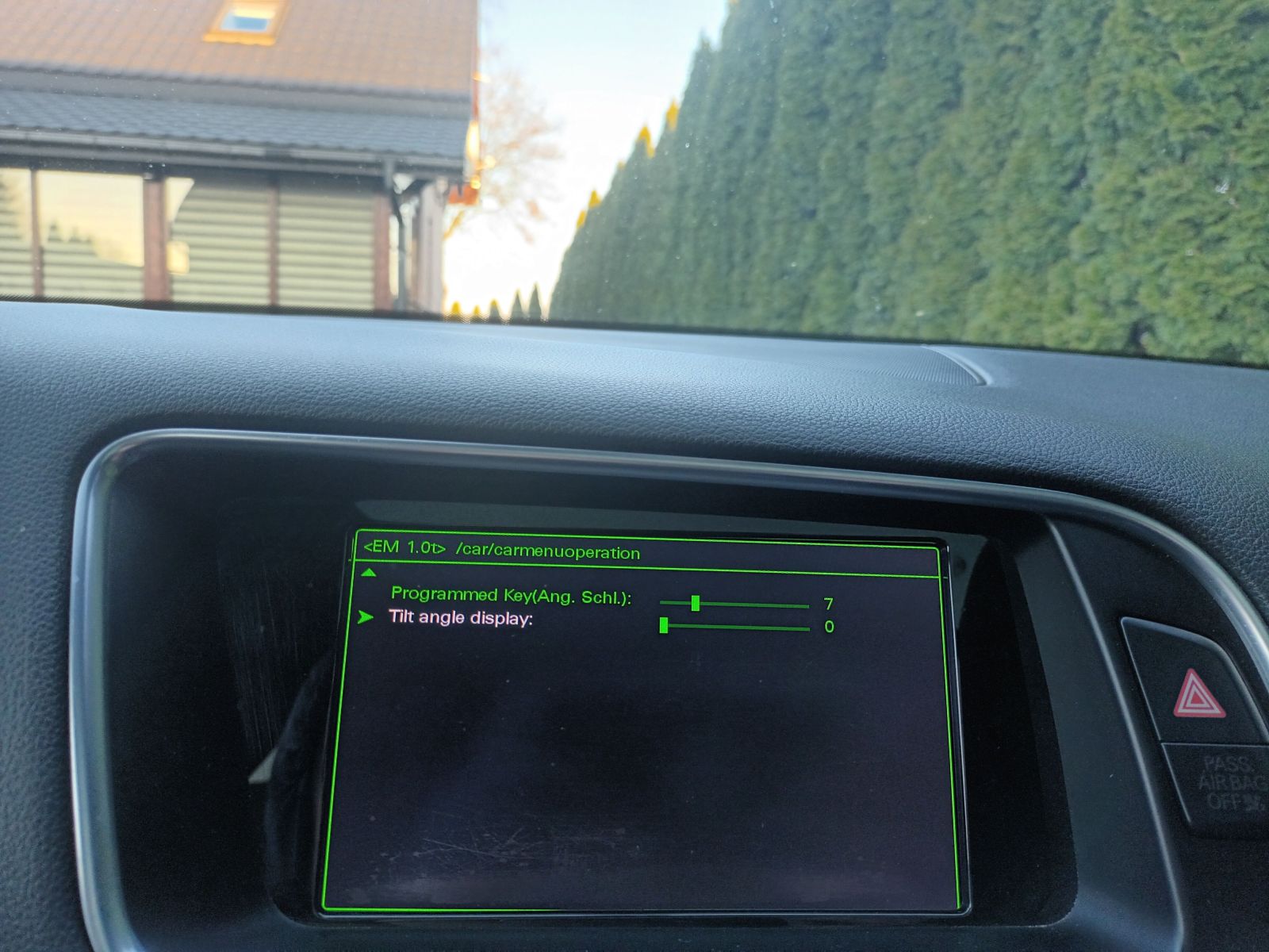

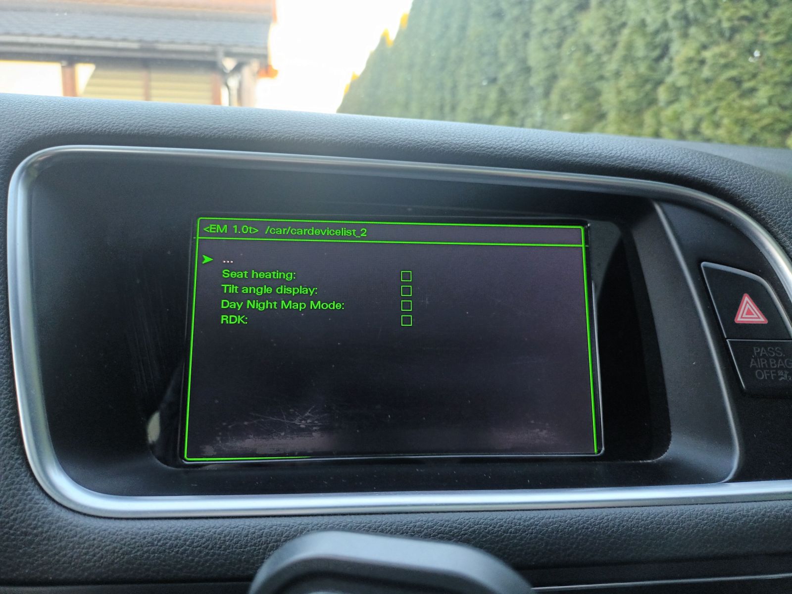

A te?
