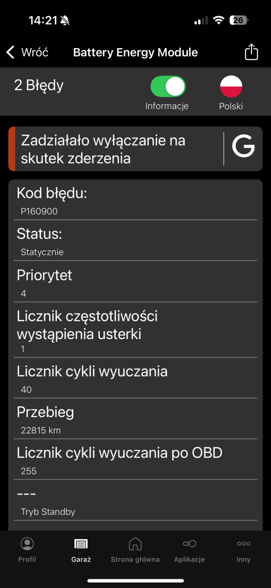

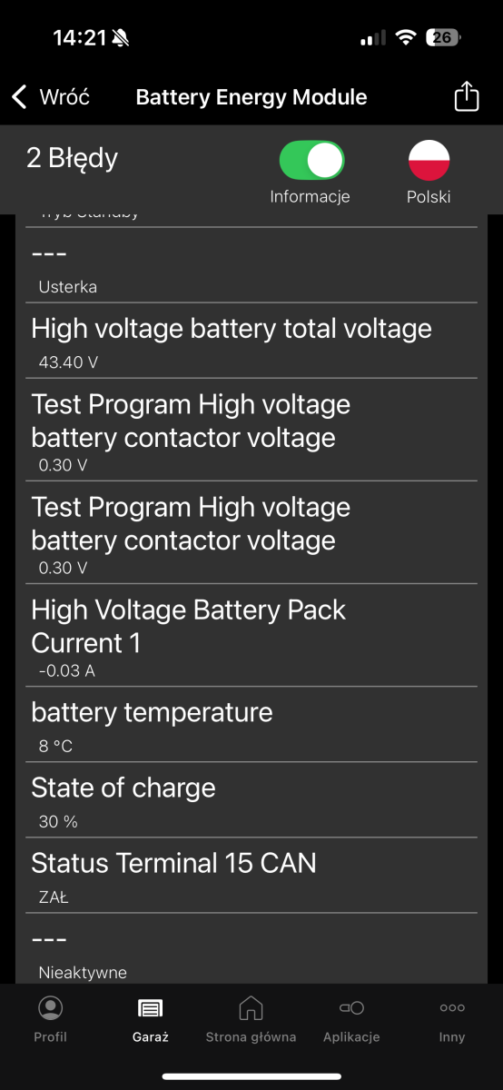

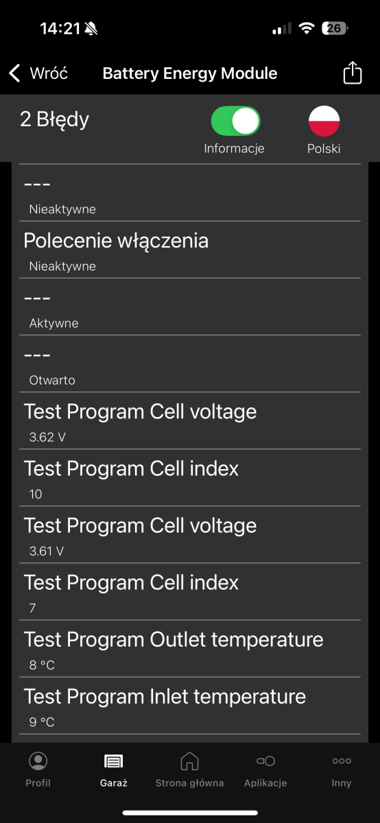

Cześć. W Audi mam problem z ładowaniem akumulatora
alternator jest okej, na „zapłonie” prostownik nie ładuje akumulatora, widzę że napięcie z aku spada. Na wyłączonym zapłonie akumulator z prostownika się ładuje.
czy może mieć to związek z crash data nie usunięta?
mam błąd:
P160900
Co mogę zrobić/jak diagnozować problem?
