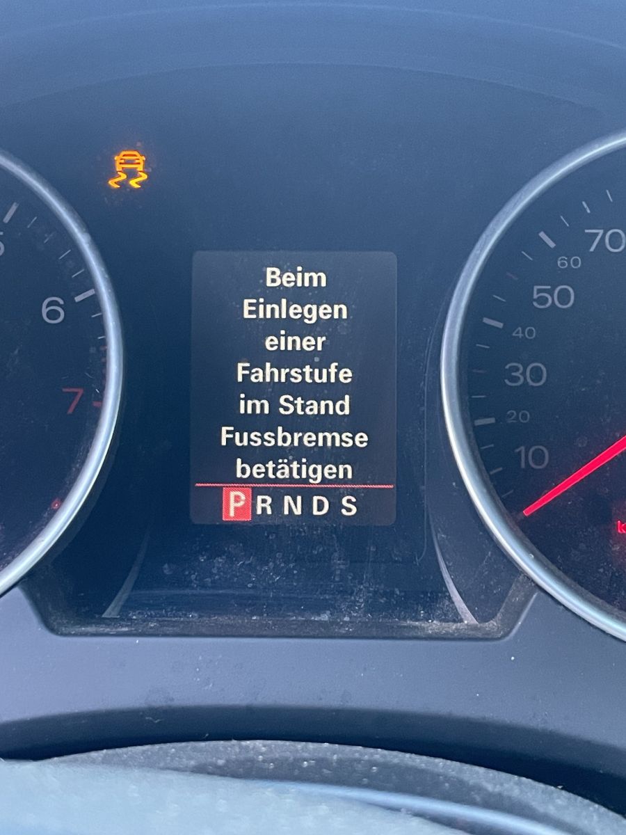

Nie działa Multitronic w Audi A4 B6
Brak komunikacji ze skrzynią,nie da się wrzucić żadnego biegu.Po naciśnięciu hamulca kontrolka buta nie gaśnie.Na wyświetlaczu cały czas mrugają pozycję biegów
Sprawdź wtyczkę która idzie do skrzyni czy nie jest zgnita w środku, jeśli tam jest ok to prawdopodobnie wykasztanił się sterownik. Po samym roczniku auta nie mogę sprawdzić czy to 01J czy już 0AW ale do sterownika można wejść od zakrystii i nie trzeba zwalać skrzyni w razie czego.
