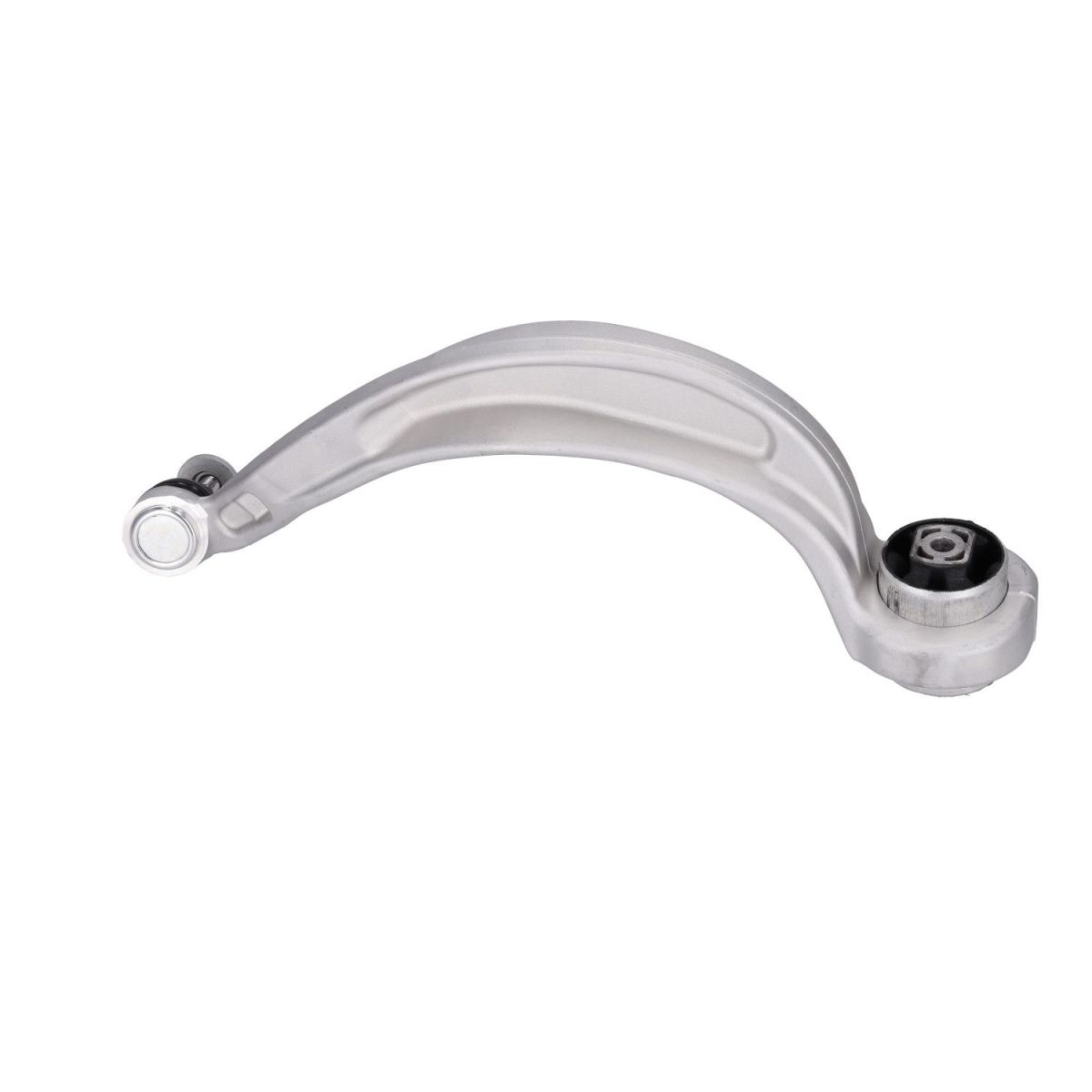

No wiadomo, przestawiłeś w prawo to nie jest wycentrowana . Ale jak niby wcześniej ściągał w prawo a teraz w lewo ?
Sprawdź powtórnie zawieszenie w szczególności gumy na wahaczu dolnym.
Potem geometria jedź gdzie indziej bo jak mechanik sugerował że ściąga bo kąt w vcds jest inny to mam podejrzenia .
Dziwne, że na pierwszej geometrii powiedzieli Tobie, że wszystko OK. Jak zbieżność przestawiona i to nie mało.
Uważam, że zwrotnica lewa przód do wymiany. Oczywiście opon również bym nie wykluczył.
