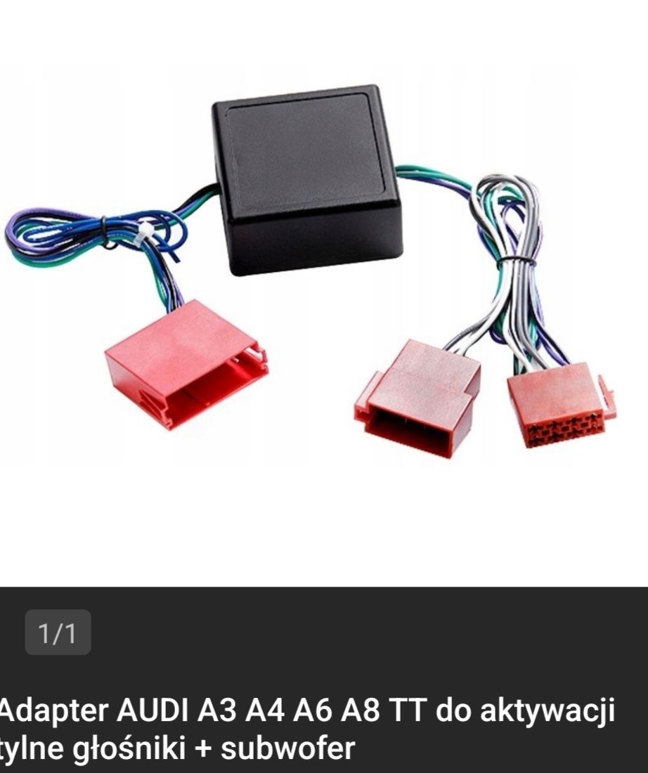

Może  ktoś pomoże w podmianie radia horus na Pioneer MVH-S320BT.
Problem polega na tym że  nie grają tylne głośniki .W kostce są  tylko cztery piny na głośniki przednie a w adapterze normalnie 8 pin . Czy jest jakiś inny adapter umożliwiający podłączenie tak aby tylne głośniki normalnie grały .
Z góry dziękuję za pomoc.
Adapter
Pioneer Model MVH-S320BT
Kostki
Horus schemat Screenshot_20250417_091646_Gallery.thumb.jpg.e801db32071f3863794f51a22daa1af9.jpg
Jest. Do aktywnego systemu.
Podpowiesz kolego jaki konkretnie muszę zakupić bo jest ich trochę z systemem bosse oraz bez . Z subwooferem i inne takie dla mnie niewiadome . Ja mam audi a4 b5 avant i subwoofera tam nigdzie nie znalazłem nawet wzmacniacza pewnie nie ma . Radio wymieniam bo oryginalne padło całkowicie. Jak jakieś dane będą jeszcze potrzebne to oczywiście sprawdzę ( ale muszę wiedzieć czego szukać 😅 ) Gdybym wiedział że  z wymianą radia będą takie problemy to bym dał auto do jakiegoś mechanika ale jak już zacząłem grzebać to teraz trochę głupio się poddać.
Masz w ogóle głośniki z tyłu?
No tak głośniki są i grały na oryginalnym radiu do póki nie padło.
To musi być i wzmacniacz. W czarnej kostce piny na tylne głośniki są osadzone i przewody wyjścia liniowego tylnych głośników też są.
Dalej nie zaglądałem ale jest napisane Nokia czyli pewnie nie bosse.
  • Rozwiązanie
Tutaj sobie poczytaj
Te.at załatwiła taka oto przejściówka.
