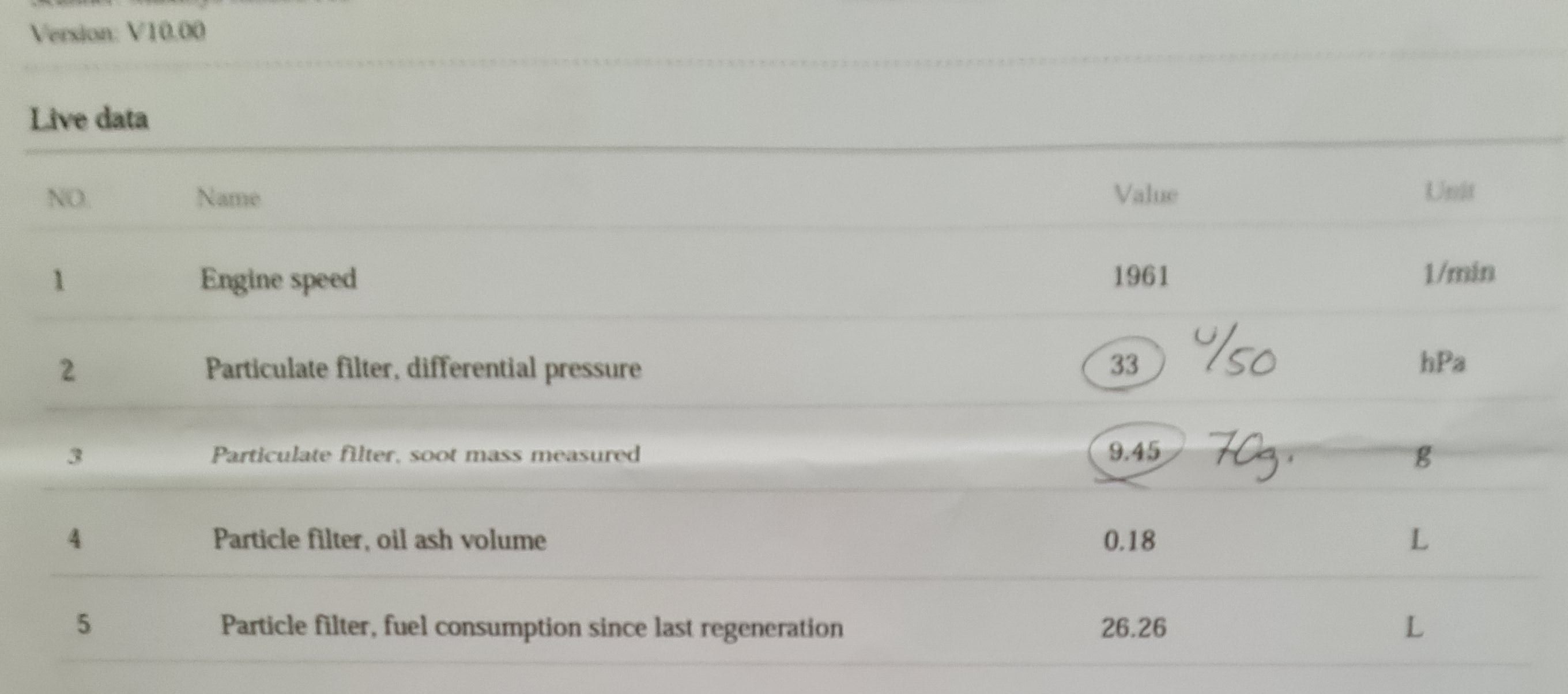

Dostalam taki wydruk i czy z tym dpf jest poprawa
Poprawa z czego?
Objętość popiolu olejowego 0.18g
Masa sadzy miezona 9.45 na 70g
Roznica cisnien 33 na 50hpa
Zuzycie paliwa od oststniej regeneracji 26.26 litra
Czy ta sa dobre parametry filtra czastek stalych
Czy filtr został przeczyszczony (np. hydrodynamicznie) ?
Różnicę ciśnienia należy sprawdzić w próbie dynamicznej - np. trzeci bieg, pełne przyspieszenie do np. 4tys obr./min. Podczas tej próby logujemy dane lub ewentualnie zapamiętujemy największą wartość ciśnienia.
0,18 l to już powyżej dopuszczalnej wartości max.
33 hPa na biegu jałowym? 55 hPa na biegu jałowym?
