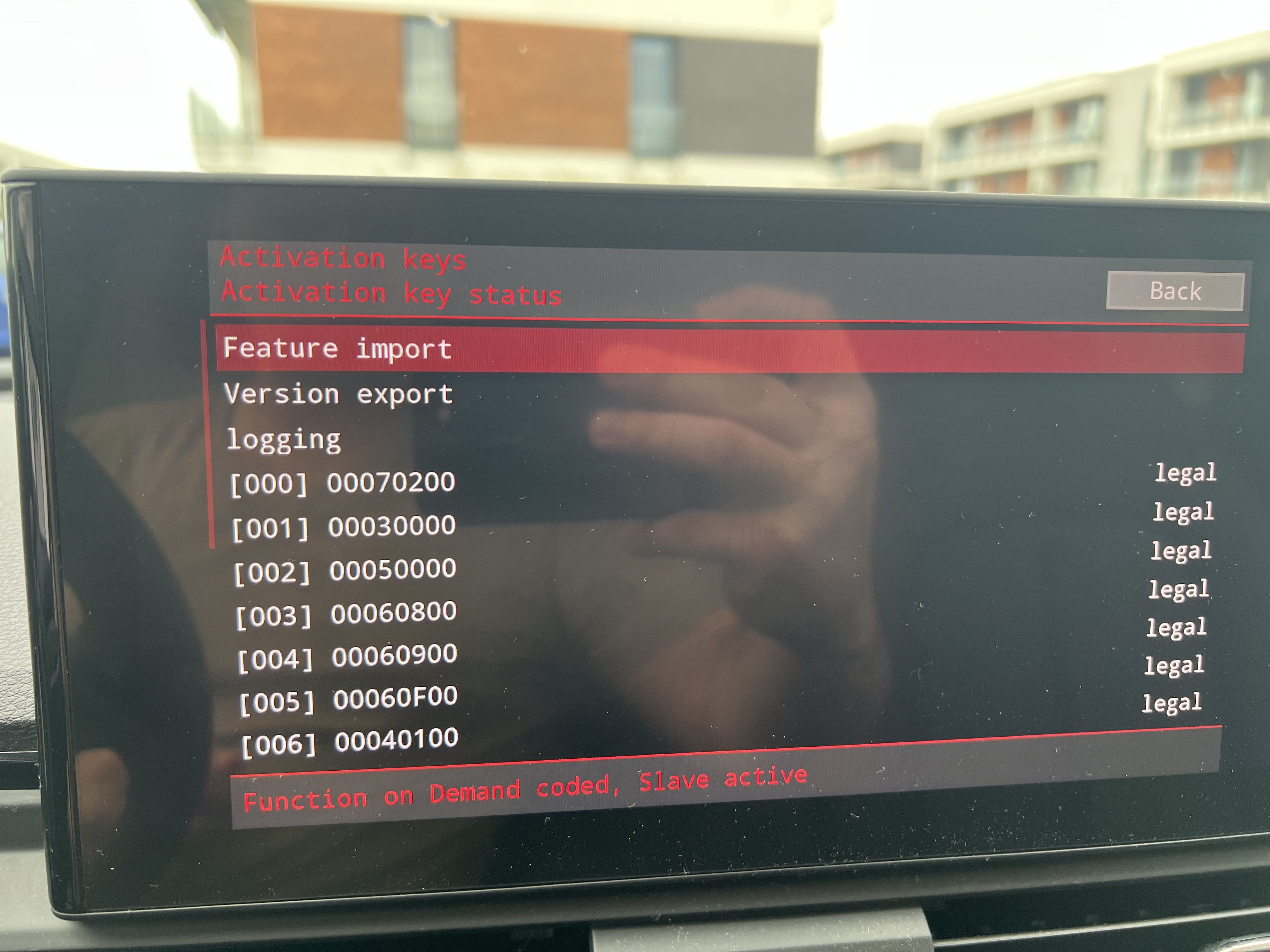

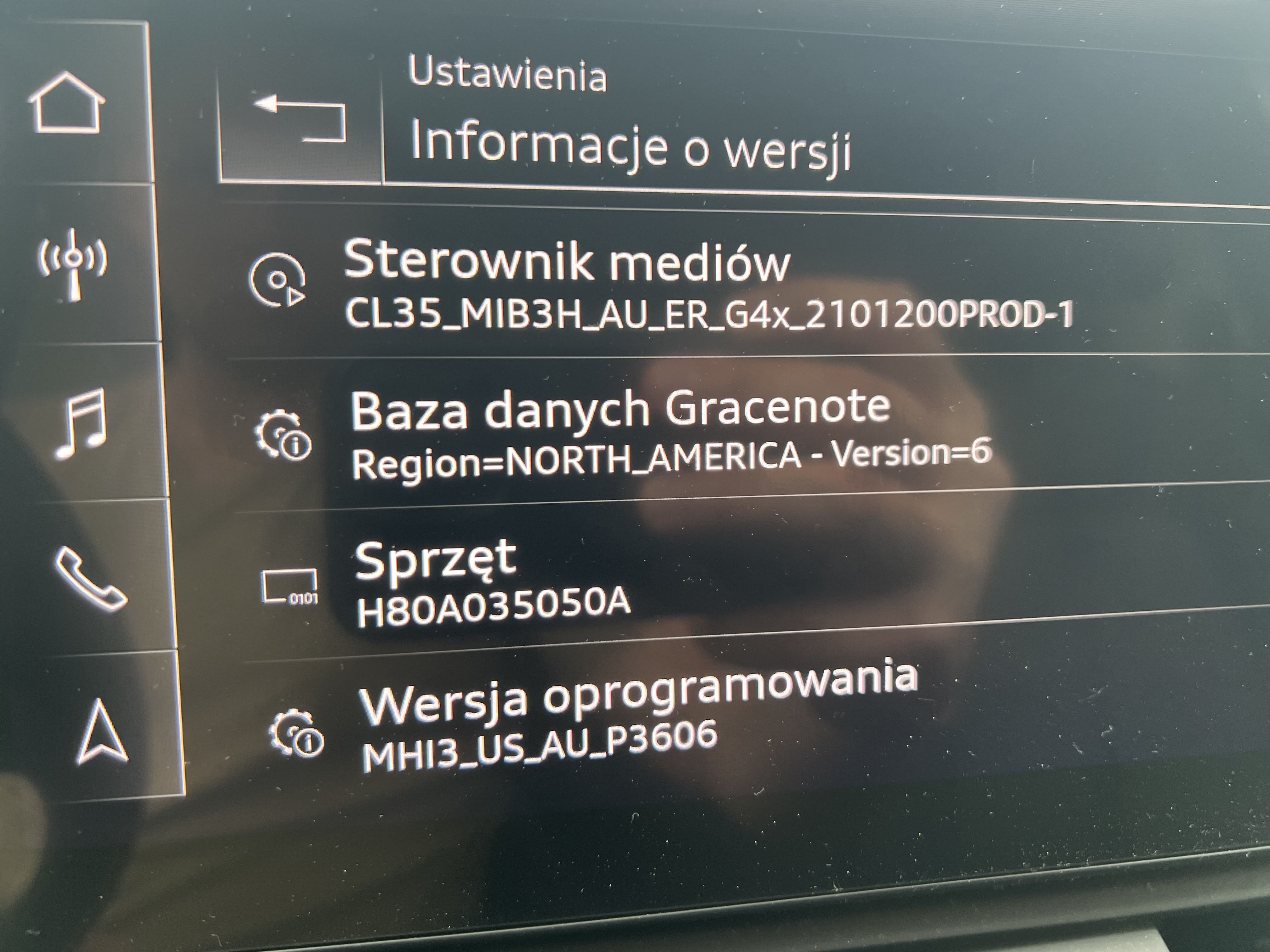

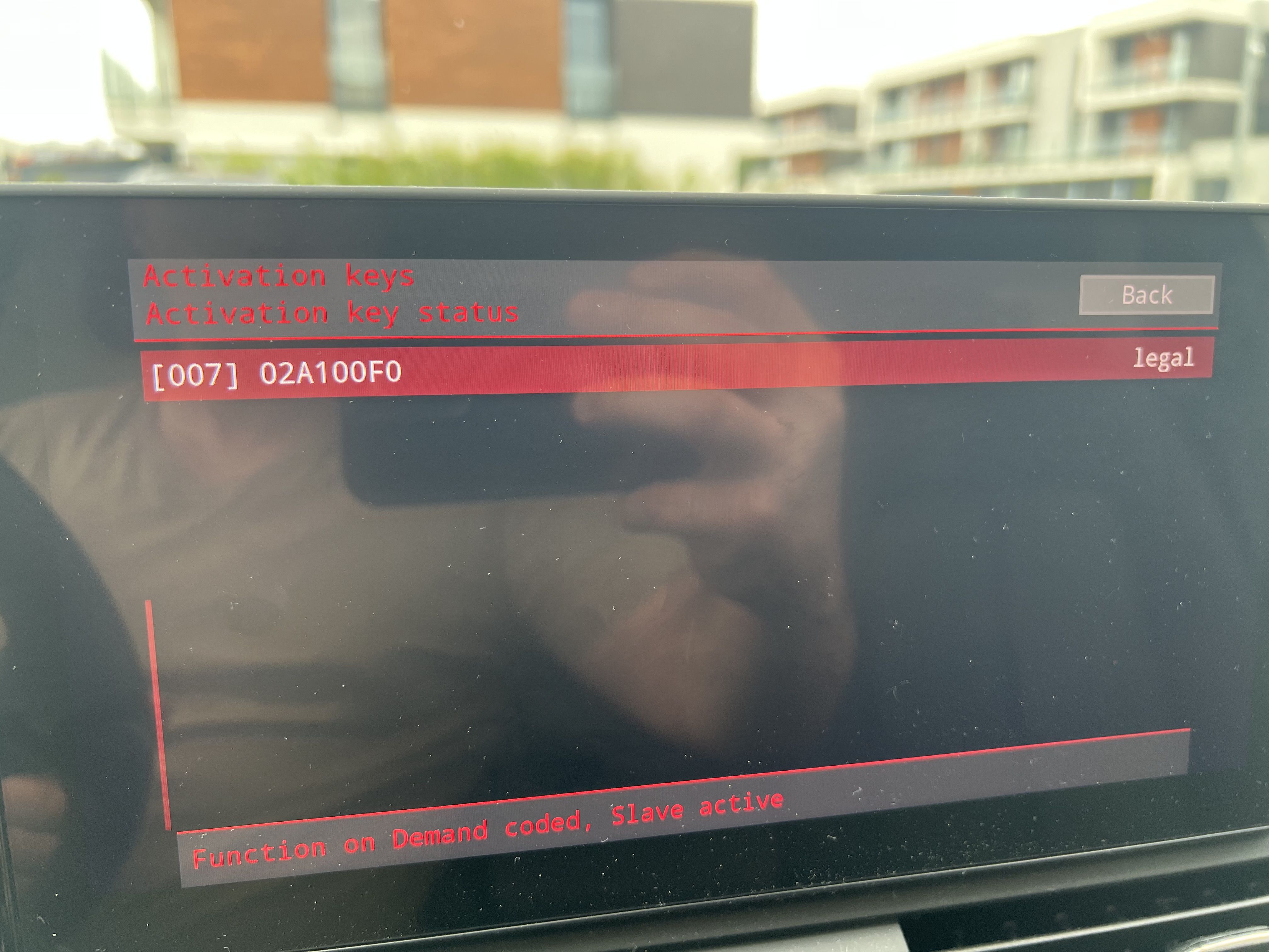

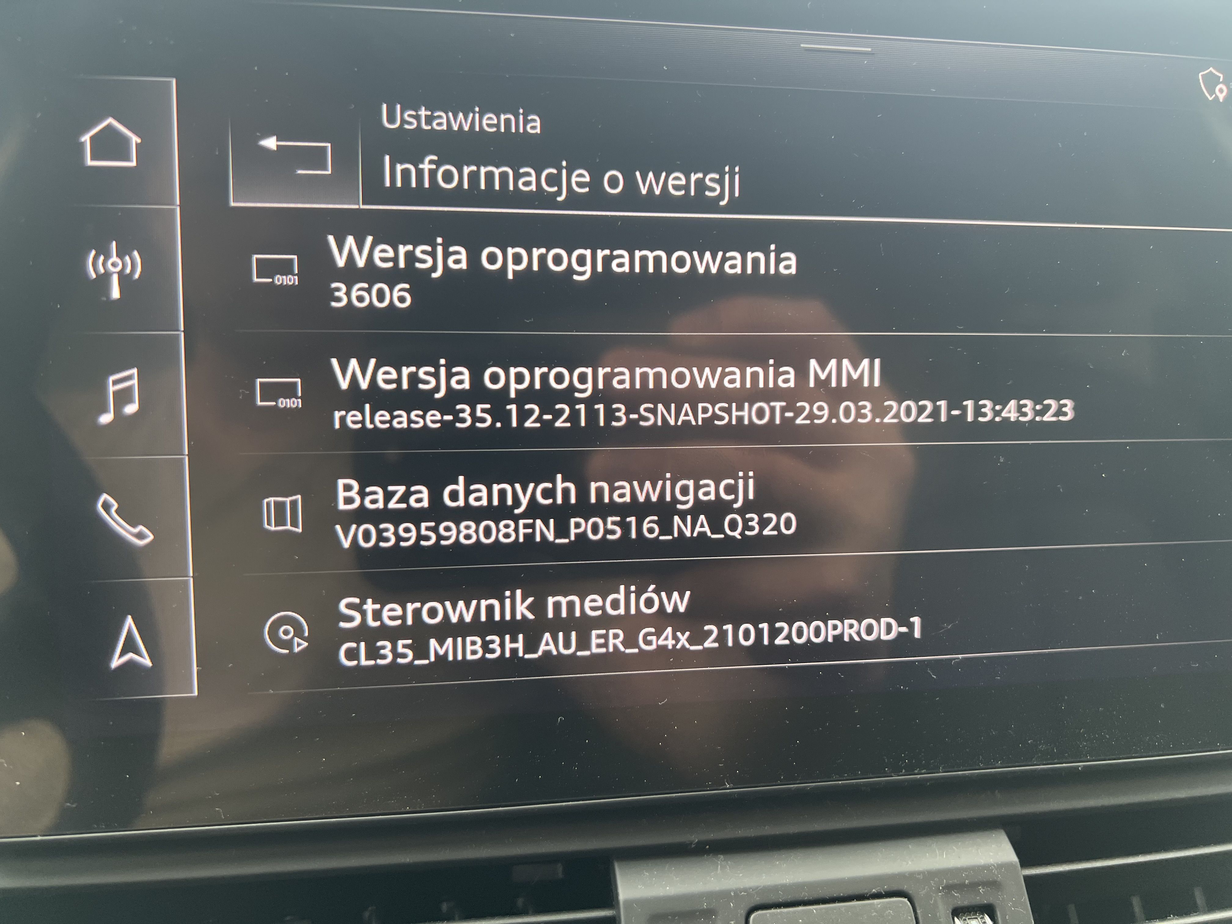

Czy jest możliwe dogranie map EU do 2022 Audi Q5 z rynku USA? Dogranie ponieważ została zrobiona konwersja ale bez map. Reszta tzn język, Apple car play, radio itd zrobione. Czy jednak od nowa cała konwersja?
Wchodząc w nawigację samochodu nadal mam zainstalowaną seryjną - z USA. Brak rozpoznawania znaków oraz voice control.
Tutaj info z samochodu:
IMG_4034.thumb.jpeg.49c25144c57eb8921104f54dca6d4427.jpegIMG_4033.thumb.jpeg.964751763dd4002167bf2685637fc2b1.jpegIMG_4035.thumb.jpeg.8aa39c06996d84a53175c06e69e5fd36.jpegIMG_4036.thumb.jpeg.f602b05537d433b76a7b5c858240b8c0.jpeg
Źle wykonana konwersja. Masz tylko wgrane języki, soft jest nadal US.
Więc od nowa konwersja?
Na tym sofcie nie wgrasz zarówno map EU jak i nie uruchomisz SDS.
