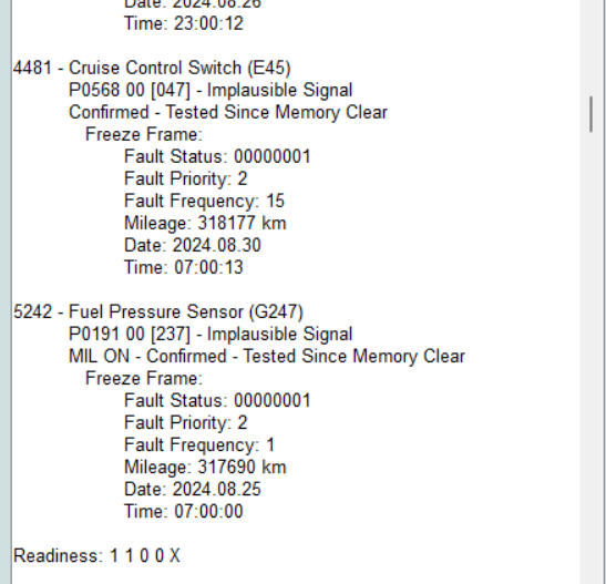

Rafal_B8 Opublikowano 12 Lipca Opublikowano 12 Lipca Witam wszystkich. 😁 Potrzebuję pomocy. Od jakiegoś czasu na desce widzę check engine a w VCDS błąd P0191 Fuel pressure sensor - Implausible signal. Auto jeździ normalnie, bez problemów. Może czasem lekko faluje na jałowym a w zimę ciężko odpala, jednak nie wiem czy jest to powiązane z tym błędem. Podczas gwałtownego przyspieszania widać czarny dym w lusterku (wolę wspomnieć - czy ma znaczenie, nie wiem). Wymienione/Sprawdzone zostało: Zawór na pompie HPFP; Zawór na listwie CR, Czujnik G247 (ten który rzuca błędem), wtryski. Niestety błąd dalej występuje. Jakieś pomysły? Elektromechanikowi nie udało się naprawić. Wspomniał jedynie, że napięcia i masa na kostce są poprawne. Dzięki !
Muskel1 Opublikowano 12 Lipca Opublikowano 12 Lipca Wrzucamy zawsze pełny auto-scan a nie kody błędów, zdjęcia czy wycinki.
Rafal_B8 Opublikowano 16 Lipca Autor Opublikowano 16 Lipca Ah, przepraszam. Już wrzucam. Full car logs-343950km-213720mi.txt

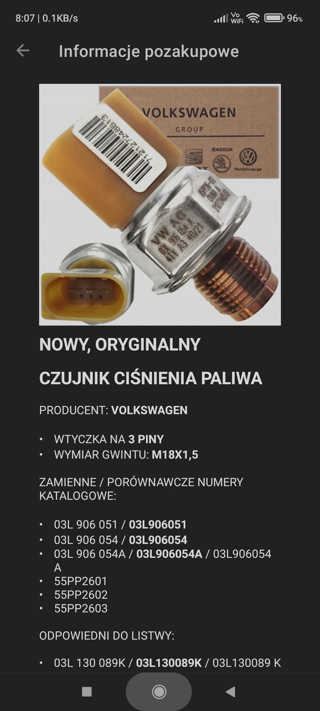

Muskel1 Opublikowano 17 Lipca Opublikowano 17 Lipca W dniu 12.07.2025 o 20:19, Rafal_B8 napisał(a): Czujnik G247 (ten który rzuca błędem Czujnik wymieniony na oryginalny z ASO czy jakiś zamiennik?
Rafal_B8 Opublikowano 25 Lipca Autor Opublikowano 25 Lipca On 7/17/2025 at 10:29 PM, Muskel1 said: Czujnik wymieniony na oryginalny z ASO czy jakiś zamiennik? Przepraszam za tak późną odpowiedź. Czujnik kupiony z allegro - VW OE
Rafal_B8 Opublikowano 25 Lipca Autor Opublikowano 25 Lipca 13 hours ago, Muskel1 said: Sprzedawca to ASO? Nie było to ASO ale sklep motoryzacyjny z bardzo dobrymi opiniami.
Muskel1 Opublikowano 25 Lipca Opublikowano 25 Lipca Na rynku jest sporo podróbek, dlatego takie rzeczy najlepiej zakupiś w ASO.
Rafal_B8 Opublikowano 26 Lipca Autor Opublikowano 26 Lipca 20 hours ago, Muskel1 said: Na rynku jest sporo podróbek, dlatego takie rzeczy najlepiej zakupiś w ASO. Hmmm. Możliwe. Chociaż były właśnie jak na zdjęciu wybite na nim logo VW więc zakładem że oryginał. Mogę spróbować kupić prosto z ASO. Szkoda tylko że nie mogę zwrócić jak błąd znów się pojawi... No ale spróbuję. Dzięki!
Muskel1 Opublikowano 26 Lipca Opublikowano 26 Lipca Od tego zawsze zaczynam w takich przypadkach, gdy ktoś do mnie przyjedzie z takim błędem i twierdzi, że wymienił czujnik na nowy i dalej błąd. Szkoda mi czasu na szukanie w nieskończoność. Czujnik out, nowy z ASO na miejsce wymienionego i jeżeli problem dalej występuje, wtedy szukanie. Wymiana czujników tylko na ori i tylko zakupione w ASO. Już nawet nie wiem ile razy miałem przypadki u siebie z podmienionymi czujnikami na zamienniki lub niby ori. One po prostu nie trzymają tolerancji i póżniej masz właśnie błędy z niezrozumianym sygnałem. Najgorsze są czujniki ciśnienia czynnika klimatyzacji. Tam nie możesz wsadzić innego niż ori.
Rafal_B8 Opublikowano 27 Lipca Autor Opublikowano 27 Lipca 21 hours ago, Muskel1 said: Od tego zawsze zaczynam w takich przypadkach, gdy ktoś do mnie przyjedzie z takim błędem i twierdzi, że wymienił czujnik na nowy i dalej błąd. Szkoda mi czasu na szukanie w nieskończoność. Czujnik out, nowy z ASO na miejsce wymienionego i jeżeli problem dalej występuje, wtedy szukanie. Wymiana czujników tylko na ori i tylko zakupione w ASO. Już nawet nie wiem ile razy miałem przypadki u siebie z podmienionymi czujnikami na zamienniki lub niby ori. One po prostu nie trzymają tolerancji i póżniej masz właśnie błędy z niezrozumianym sygnałem. Najgorsze są czujniki ciśnienia czynnika klimatyzacji. Tam nie możesz wsadzić innego niż ori. Jasne. Ja z drugiej strony nigdy się jeszcze na taki nie natknąłem i zawsze brałem jakieś z allegro, aby tylko lepszej firmy 😅. Ale skoro mówisz że były takie przypadki to spróbuję (mam nadzieję że nie będzie drogi😬). Dzięki za radę! Wrócę niedługo z informacja zwrotną
