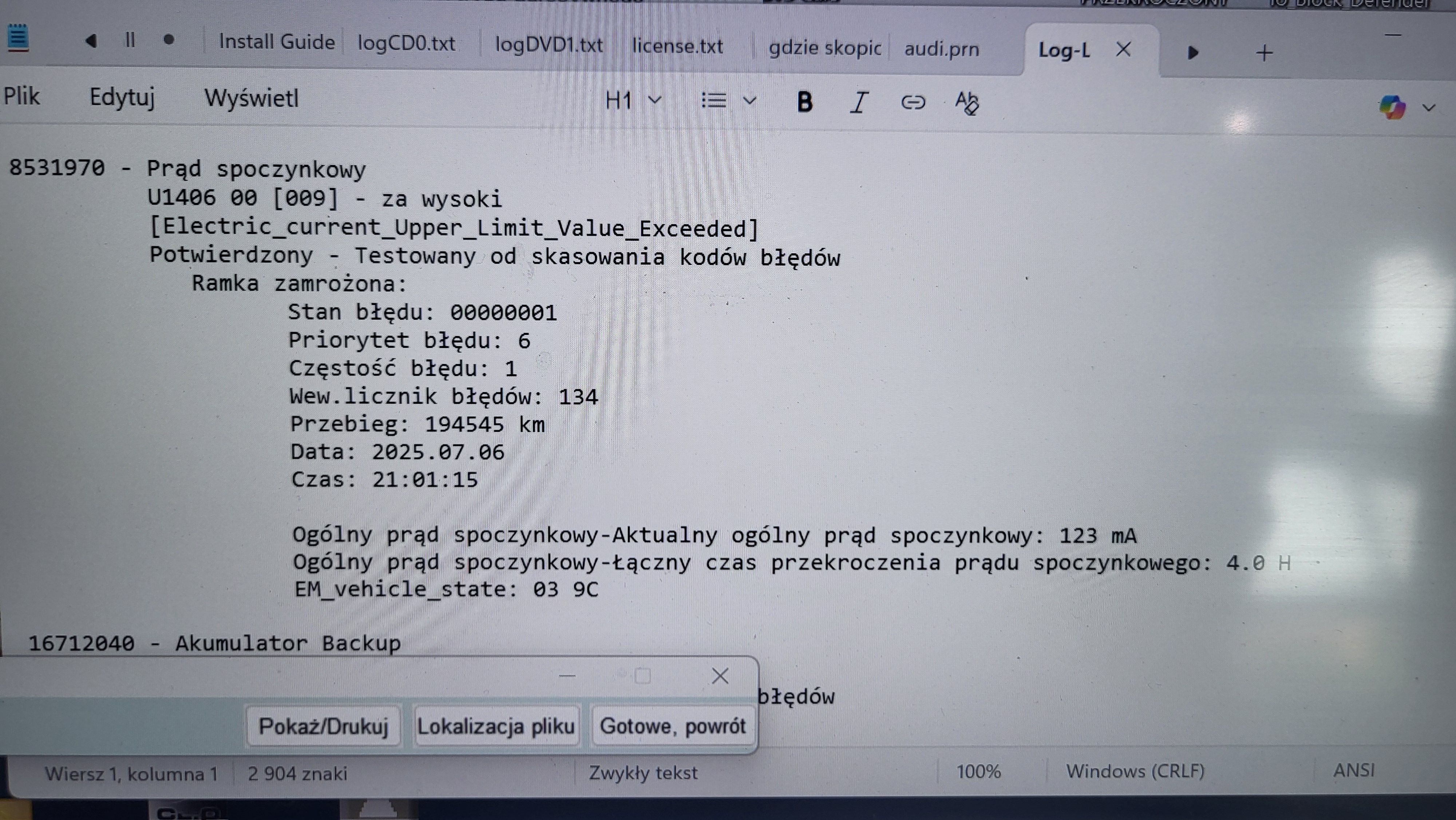

Dawid B7 Opublikowano 14 Lipca Autor Opublikowano 14 Lipca W pierwszym skanie jest dużo błędów pewniepo wyjęciu bezpiecznika od sterownika Gateway bo wyciągam na noc żeby nie rozładowało akumulatora a drugi skan jest po skasowaniu błędów ale często jak robię skan to pojawia się błąd 8531970 prąd spoczynkowy U1406 00 009 za wysoki

Muskel1 Opublikowano 14 Lipca Opublikowano 14 Lipca Masz scan z zapisanym błędem 8531970? Zamontowałeś jakieś urządzenia w aucie? Np. Dashcam?

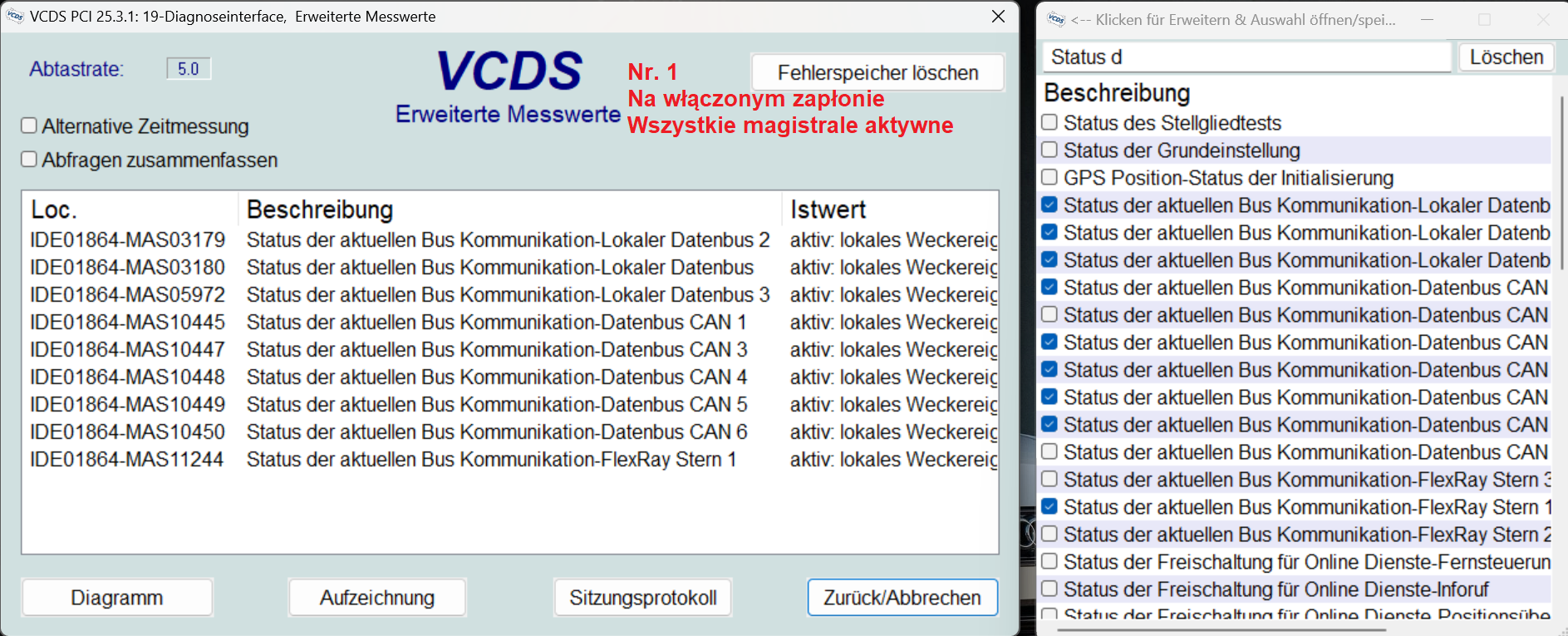

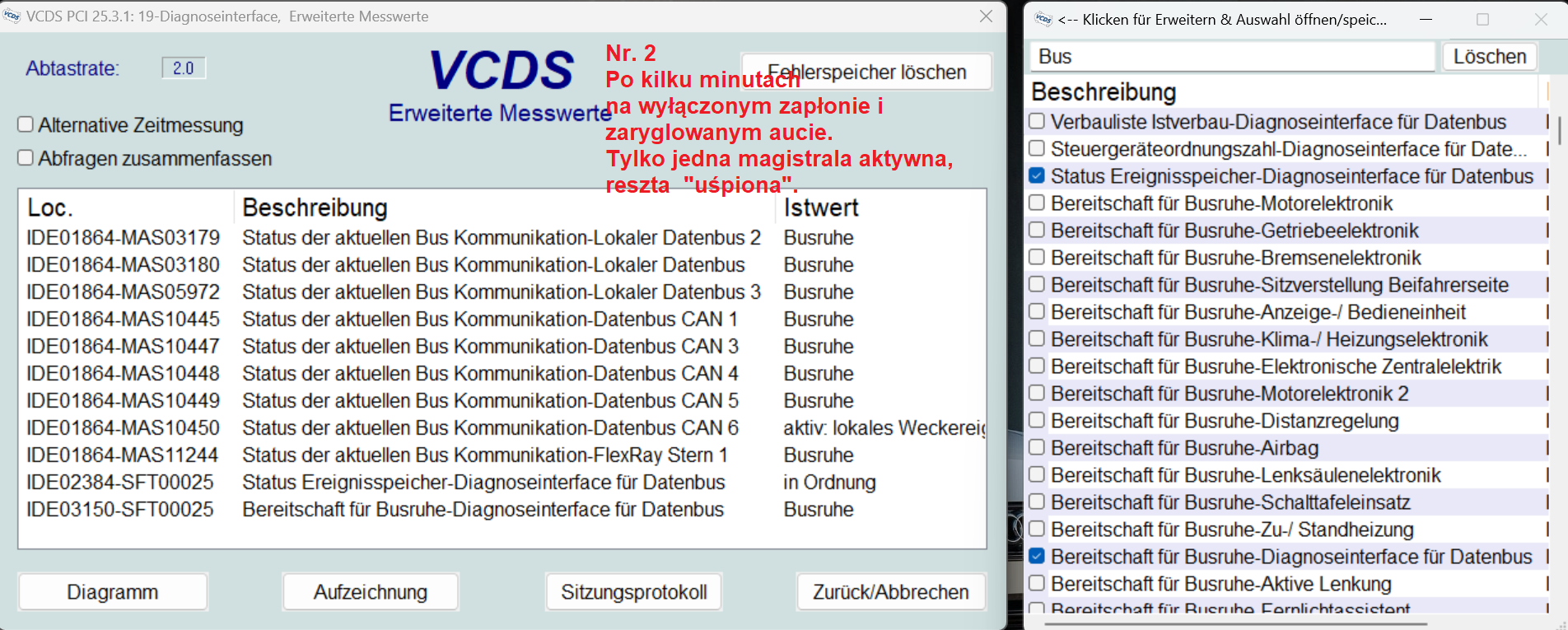

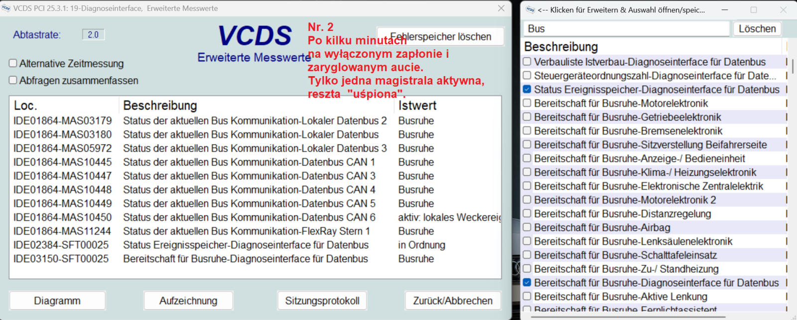

Muskel1 Opublikowano 14 Lipca Opublikowano 14 Lipca Wsiadasz do auta, - podpinasz VCDS, - włączasz zapłon, -wchodzisz w sterownik 19 w rozszerzone bloki pomiarowe. -Wyszukujesz po numerach wszystkie pokazane poniżej na zdjęciu nr. 2 bloki pomiarowe, - zamykasz wszystkie drzwi (dalej siedząc w aucie), - wyłączasz zapłon, - zaryglowujesz auto pilotem i obserwujesz jak sterowniki/magistrale przechodzą w stan uśpienia. Już po kilku minutach powinno to wyglądać jak na zdjęciu nr. 2. Jest tam tylko jedna magistrala aktywna, bo jesteś w trybie diagnozy. Na zdjęciu nr.1 na włączonym zapłonie widać jak wszystkie magistrale są aktywne. Ciekawe jak to będzie wyglądało u Ciebie.

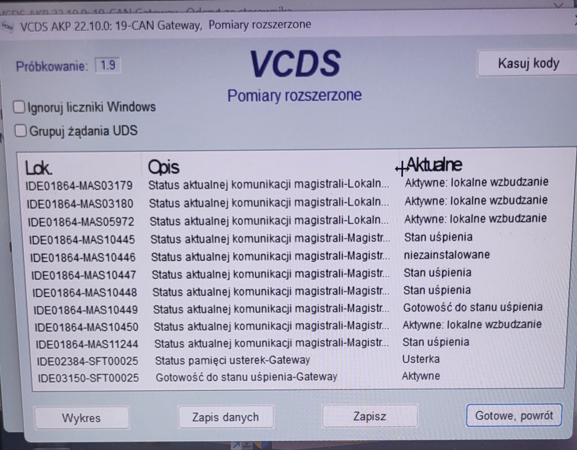

Muskel1 Opublikowano 14 Lipca Opublikowano 14 Lipca Nie przechodzą w stan uśpienia. Wygląda jakby Gateway je budził. Jaki błąd jest teraz w sterowniku Gateway zapisany?
Muskel1 Opublikowano 14 Lipca Opublikowano 14 Lipca Ok. Coś dalej ciągnie prąd i sterownik to rejestruje i zapisuję błąd. Myślę, że to sterownik Gateway ma usterkę lub coś nie pozwala mu przejść w stan uśpienia.
Muskel1 Opublikowano 14 Lipca Opublikowano 14 Lipca Zasięgnąć drugiej opini, jeżeli też stwierdzi, że to Gateway, to Gateway do wymiany.
