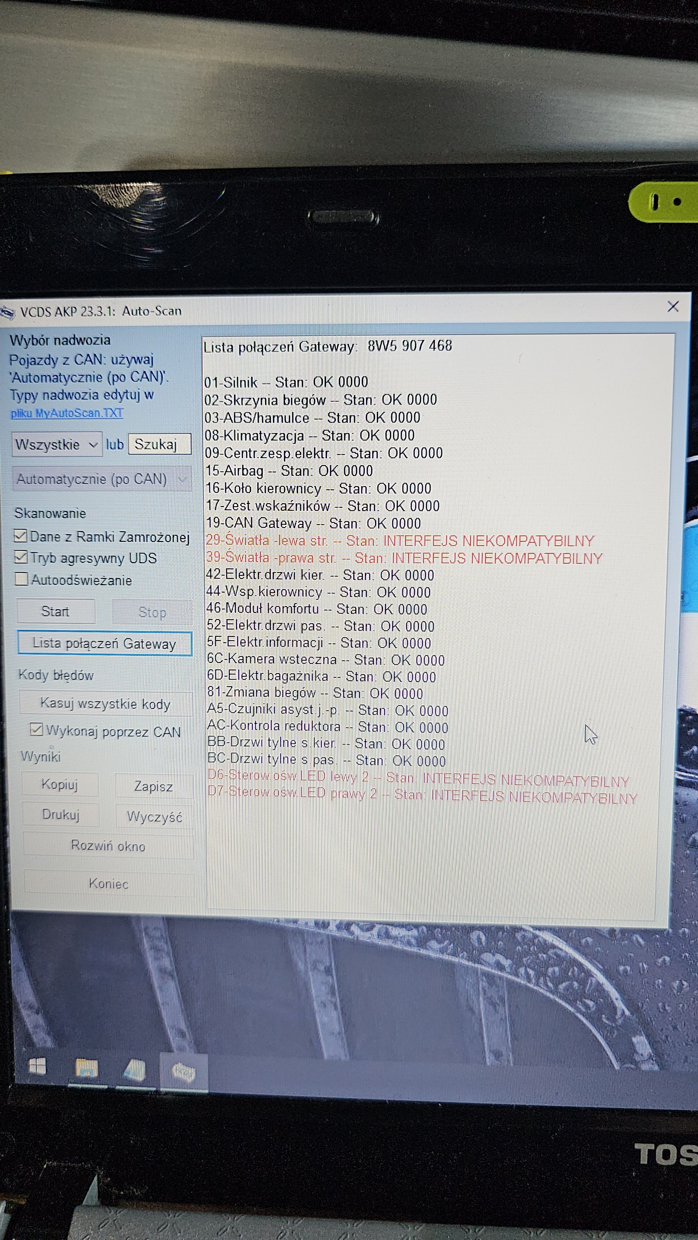

t.gazda Opublikowano 25 Lipca Opublikowano 25 Lipca Witam Panowie mam pytanie bo w jednym module sterownika GATAWAY 19 mam wiele błędów, i mimo wykasowania zaraz wracają. Kiedyś jeden z diagnostów powiedziała że najprawdopodobniej podczas wyładowanego akumulatora wysypał się soft w sterowniku. Czy mogę prosic o ocene sytuacji i jak to naprawić. Ps. Samochód nie sprawia żadnych problemów Dokument.pdf

t.gazda Opublikowano 26 Lipca Autor Opublikowano 26 Lipca 11 godzin temu, Muskel1 napisał(a): Pełny auto-scan, znaczy odczyt z wszystkich sterowników a nie z jednego (Gateway) Trzeba się chyba na kolanach prosić... Sorki myślalem że starczy tylko Gataway Poniżej pełny Scan Pełny Scan 26.07.2025 A4 B7 (1).pdf
Muskel1 Opublikowano 26 Lipca Opublikowano 26 Lipca Kodowanie sterownika Gateway do poprawy. Na liście urządzeń masz zaznaczoną masę sterowników, których w tym aucie nie posiadasz.
t.gazda Opublikowano 27 Lipca Autor Opublikowano 27 Lipca 21 godzin temu, Muskel1 napisał(a): Kodowanie sterownika Gateway do poprawy. Na liście urządzeń masz zaznaczoną masę sterowników, których w tym aucie nie posiadasz. Czy kodowanie musi być przeprowadzone jakimś specjanym interfejsem ???
Muskel1 Opublikowano 27 Lipca Opublikowano 27 Lipca Najlepiej VCDS bo wygodnie i pewnie, ale OBD11 też można. Przy czym OBD11 nie zawsze robi co mu się każe w platformie MLBevo. Musisz spróbować, jak nie to VCDS.
Rozwiązanie t.gazda Opublikowano 30 Lipca Autor Rozwiązanie Opublikowano 30 Lipca Dziekuje @Muskel1 i @turzol. Udało się wszystko po kolei zakodować i teraz już czysto w całym skanie Raport po kodowaniu CZYSTO 30.07.2025.pdf
