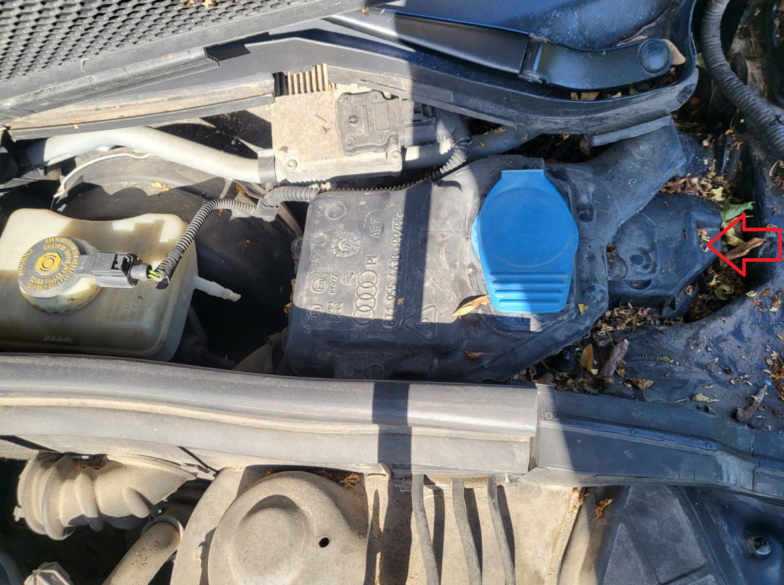

Witam mam problem wczoraj zapaliła mi sie kontrolka pomarańczowa kierownica z wykrzyknikiem i wspomaganie zaczęło dziwnie działać da sie jechać ale... I najgorzej bo jestem poza Polską i moja prośba co mogę sam sprawdzic (naprawic) zbiorniczka nie ma z plynem od spomagania przynajmniej go nie widzę moje audi to A4 B8 2tdi avant z 2012 r.
Diagnozowanie zaczynamy od podpięcia auta pod urządzenie diagnostyczne, wykonanie pełnego auto-scanu i wrzucenie go tutaj na forum.
Nie masz zbiorniczka, bo w polifcie wspomaganie jest elektro-mechaniczne, a nie hydrauliczne.

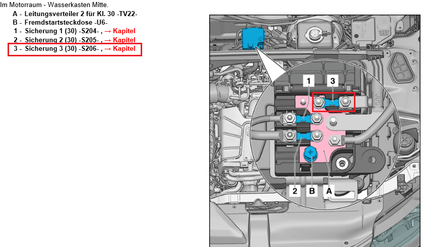

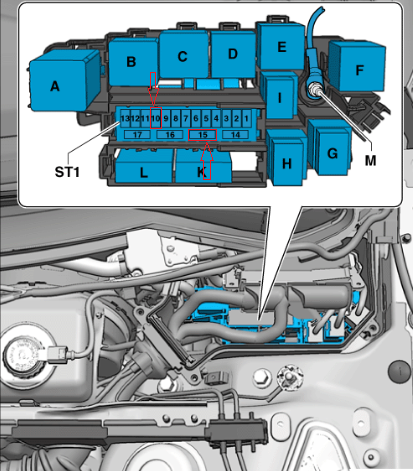

Sprawdź wszystkie bezpieczniki, szczególnie te przy terminalu zacisku 30 pod maska.
A gdzie one sa ?
