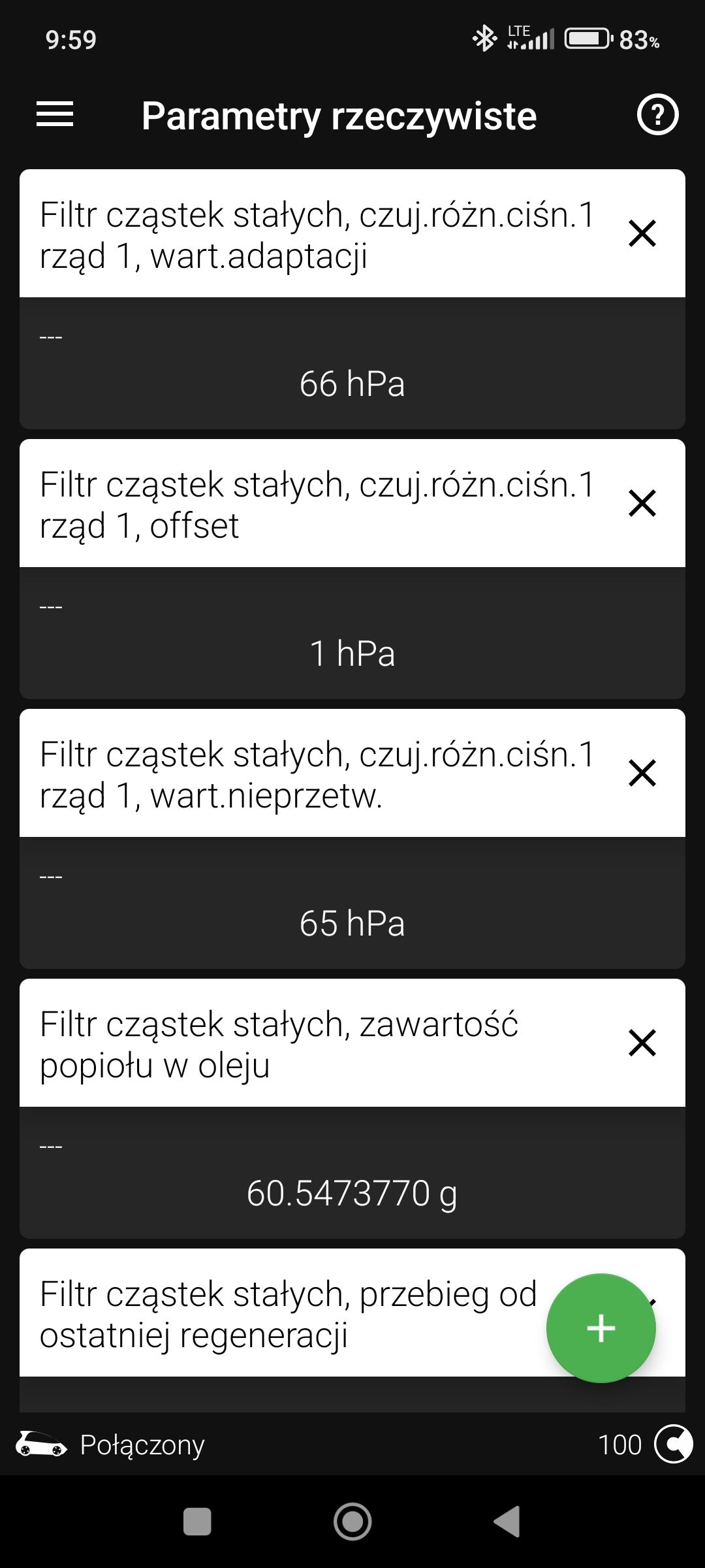

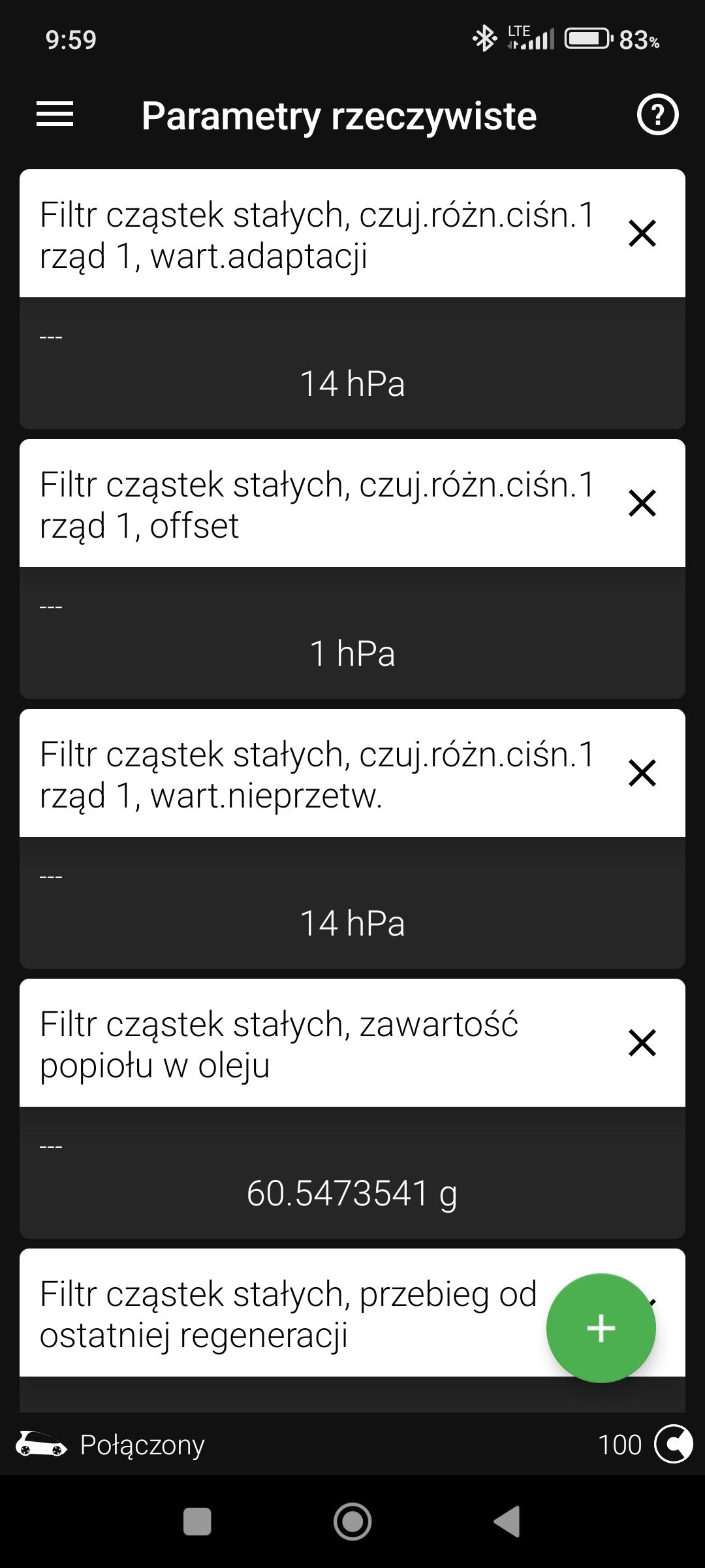

Marian3 Opublikowano 13 Sierpnia Opublikowano 13 Sierpnia Proszę o ocenę DPF, Audi a4 b9 2.0 TDI 190 km DETA. silnik rozgrzany po trasie, mniejsze wartości na biegu jałowym ,większe wartości 2500 obr/min

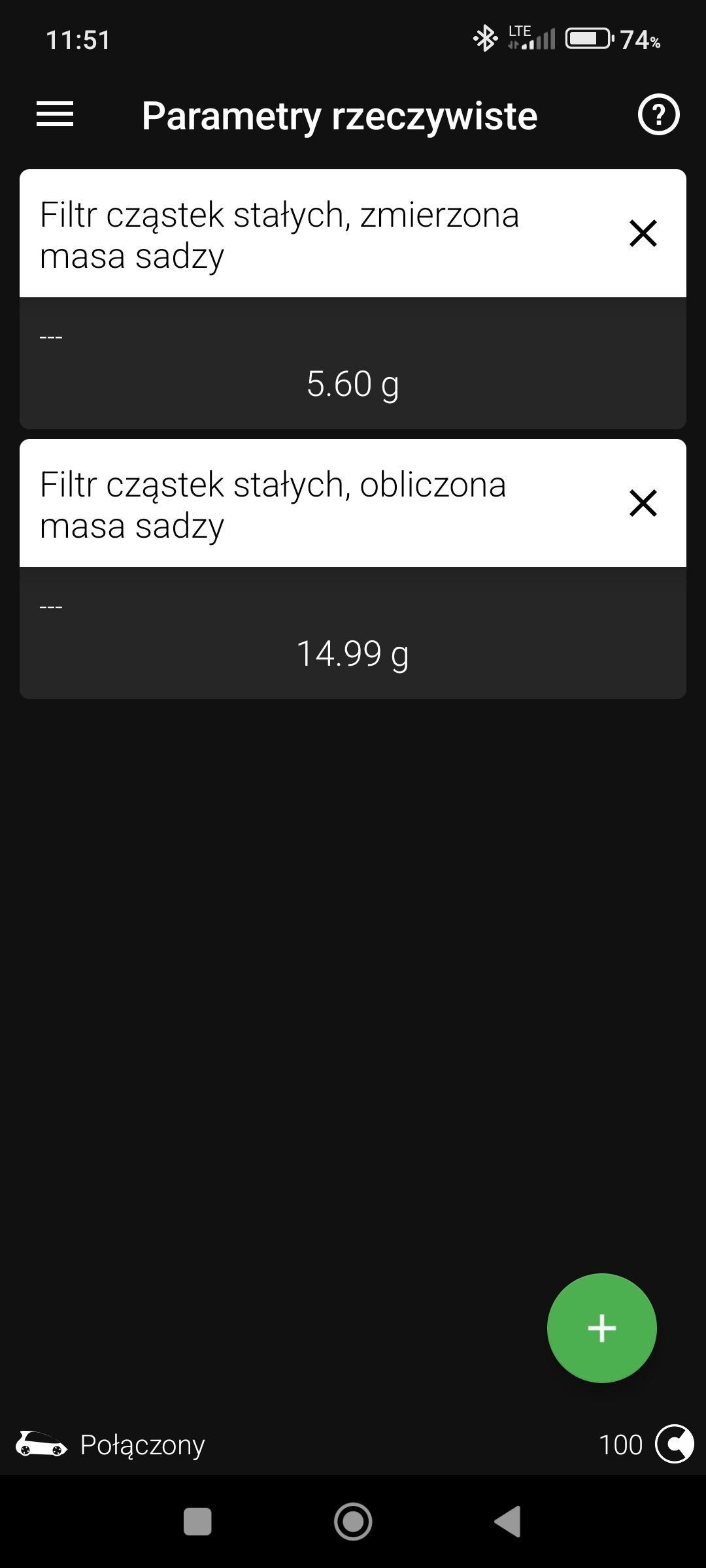

Muskel1 Opublikowano 13 Sierpnia Opublikowano 13 Sierpnia Jaki przebieg?, jake są wartości masy zmierzonej i obliczonej? wraz z podaniem przebytej odległości od ostatniej regeneracji.
Marian3 Opublikowano 13 Sierpnia Autor Opublikowano 13 Sierpnia Przebieg 220 000tys. ostatnia regeneracja około 50km
Marian3 Opublikowano 13 Sierpnia Autor Opublikowano 13 Sierpnia Proszę podpowiedz kol. Muskel , nie chciałbym zrobić krzywdy mojemu autku dla tego pytam bo czytając twoje posty to ty jesteś kopalnią wiedzy. 1. Ewentualnie przy jakich wartościach oddać DPF do czyszczenia profesjonalnego. 2.Czy można zastosować w moim przypadku Liqui Moly do DPF czy nie kombinować.
Muskel1 Opublikowano 13 Sierpnia Opublikowano 13 Sierpnia 1 godzinę temu, Marian3 napisał(a): Ewentualnie przy jakich wartościach oddać DPF do czyszczenia profesjonalnego. Producent przewiduje wymianę filtra gdy masa popiołu osiągnie max. wartość 80g. Jest to co prawda tylko obliczona wartość przez sterownik, al po osiągnięciu tej wartości nie należy długo zwlekać z wymianą/czyszczeniem, gdyż jazda z zapchanym DPFem na długą metę szkodzi silnikowi i osprzętowi. Dodatkowo czym bardziej zapchany DPF, tym większe porawdopodobienstwo, że czyszczenie nie będzie możliwe lub raczej nie przyniesie pożądanego efektu. 1 godzinę temu, Marian3 napisał(a): Czy można zastosować w moim przypadku Liqui Moly do DPF czy nie kombinować. O jakim środku dokładnie mowa?
Marian3 Opublikowano 13 Sierpnia Autor Opublikowano 13 Sierpnia 57 minut temu, Muskel1 napisał(a): Coś takiego, a może ty poleciłbyś jakiś sprawdzony produkt, no wiesz nic na siłę żeby lać hemie do zbiornika a potem płakać, czy w ogóle ma to sens w moim przypadku.
Muskel1 Opublikowano 13 Sierpnia Opublikowano 13 Sierpnia Zalecane przy użytkowaniu auta na krótkich odcinkach.
