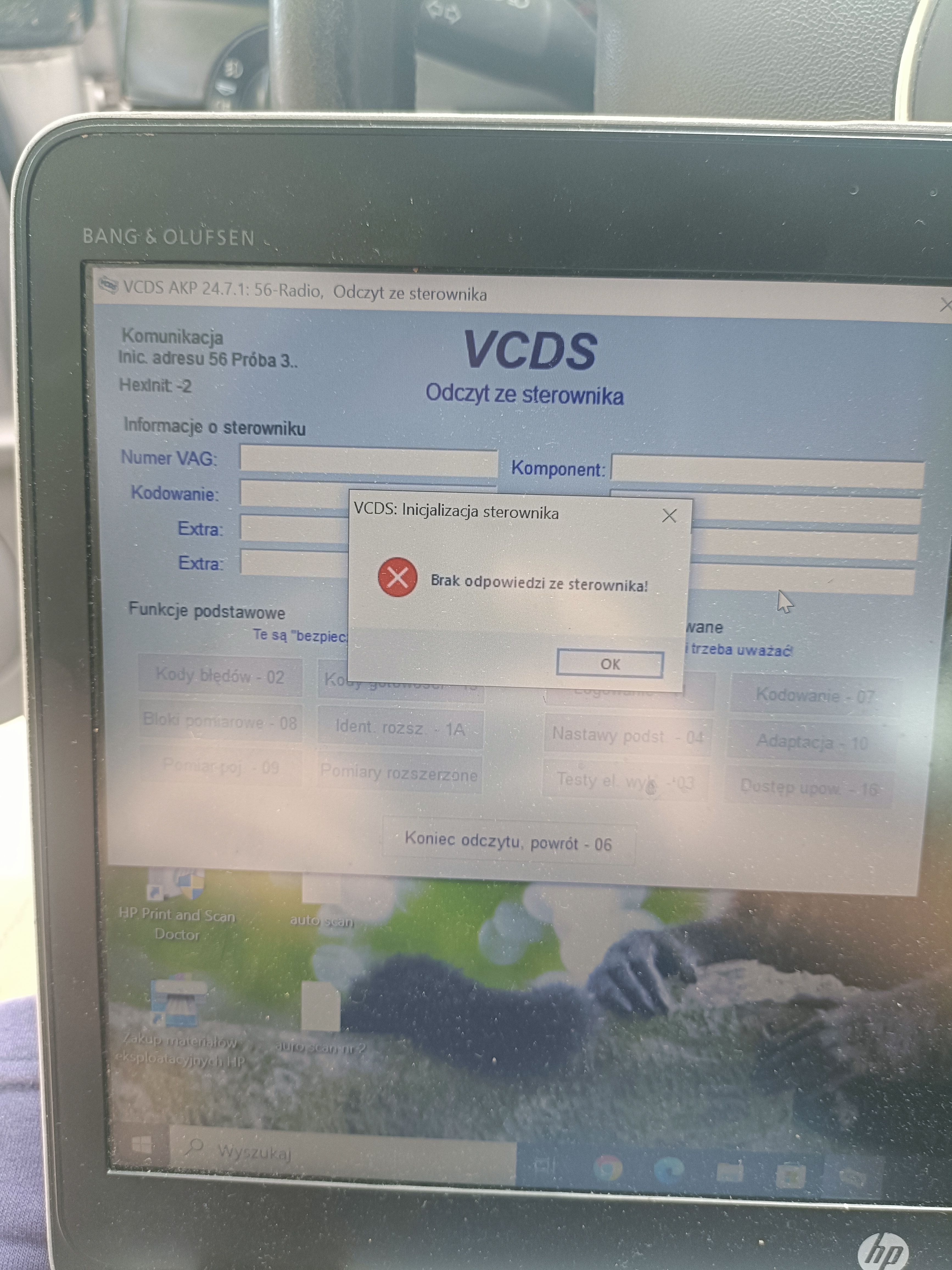

SCAN

Ze zrzutu ekranu (VCDS) wynika, że radio, które posiadasz w aucie nie jest tym oryginalnie montowanym w A4 lub, jeśli jest, brak zasilania na nim.
Dalej - jeśli skan jest pełny, to raczej to pierwsze, zainstalowane radio nie jest radiem oryginalnym (Audi).
