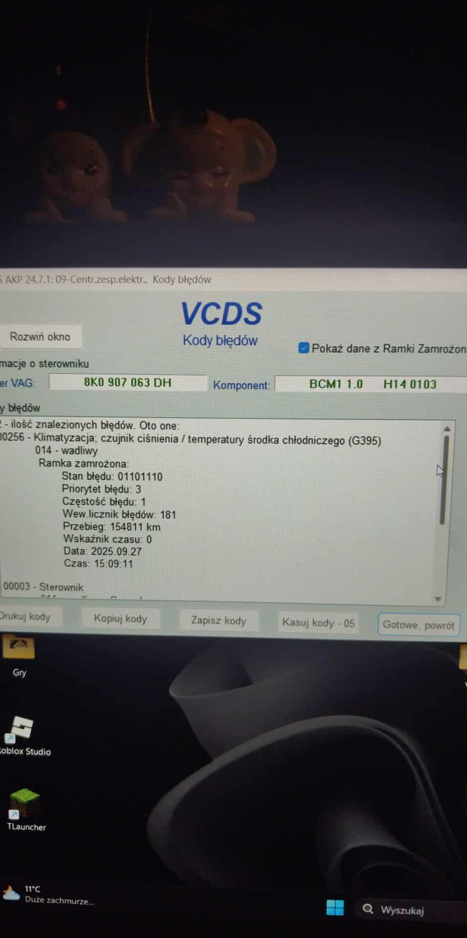

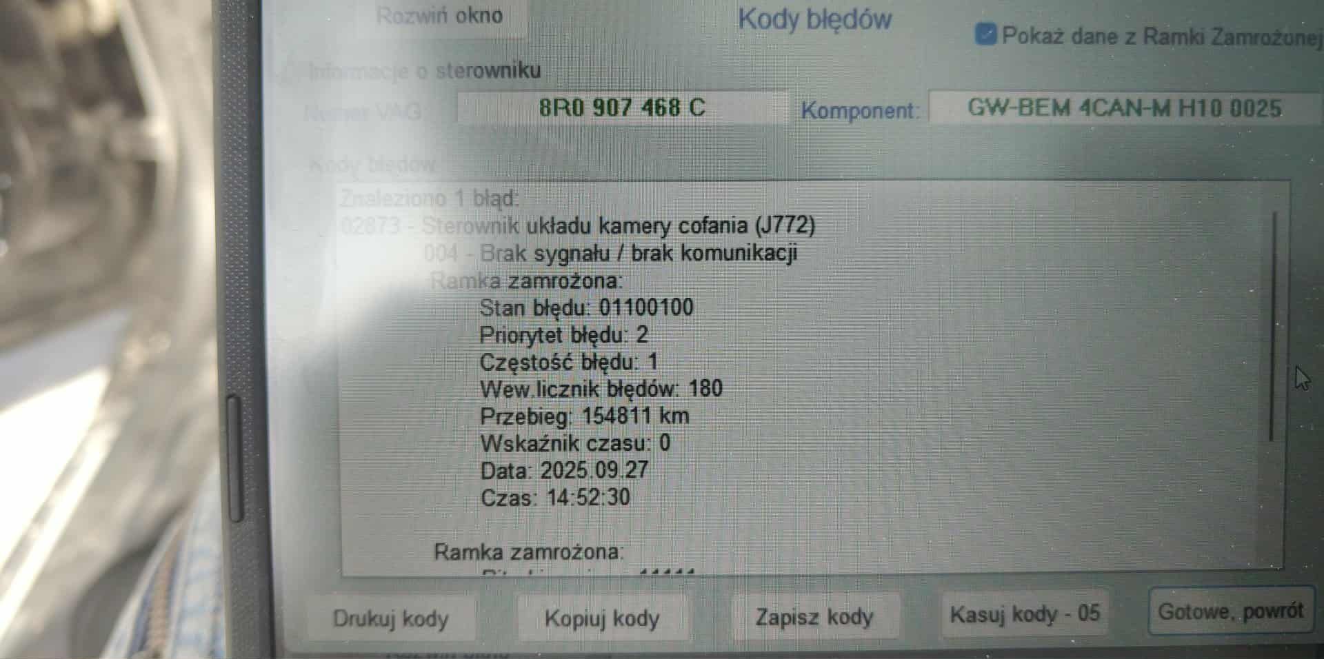

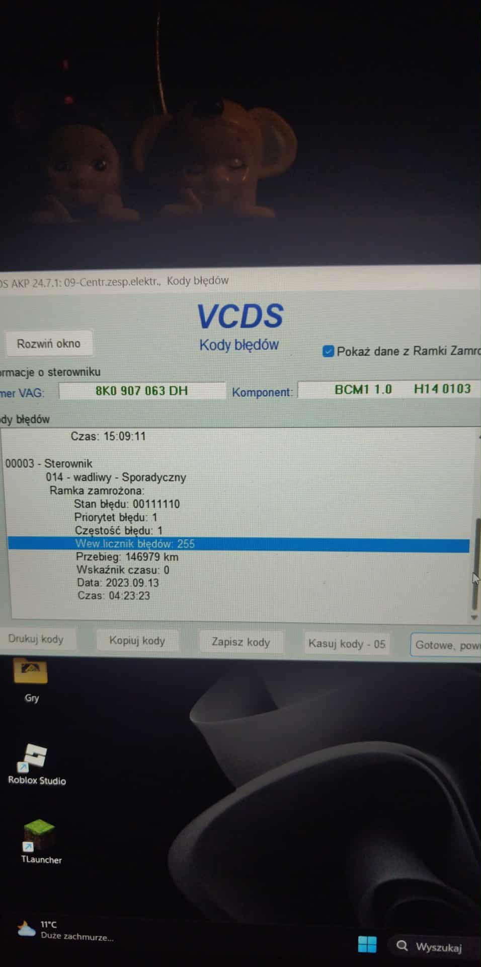

Kompletnie nie działa kamera cofania w mmi pokazuje jako system obecnie niedostępny
Kompletnie nie działają LEDy do jazdy dziennej.
Świeci tylko lewa lampa, prawa jest całkowicie martwa.

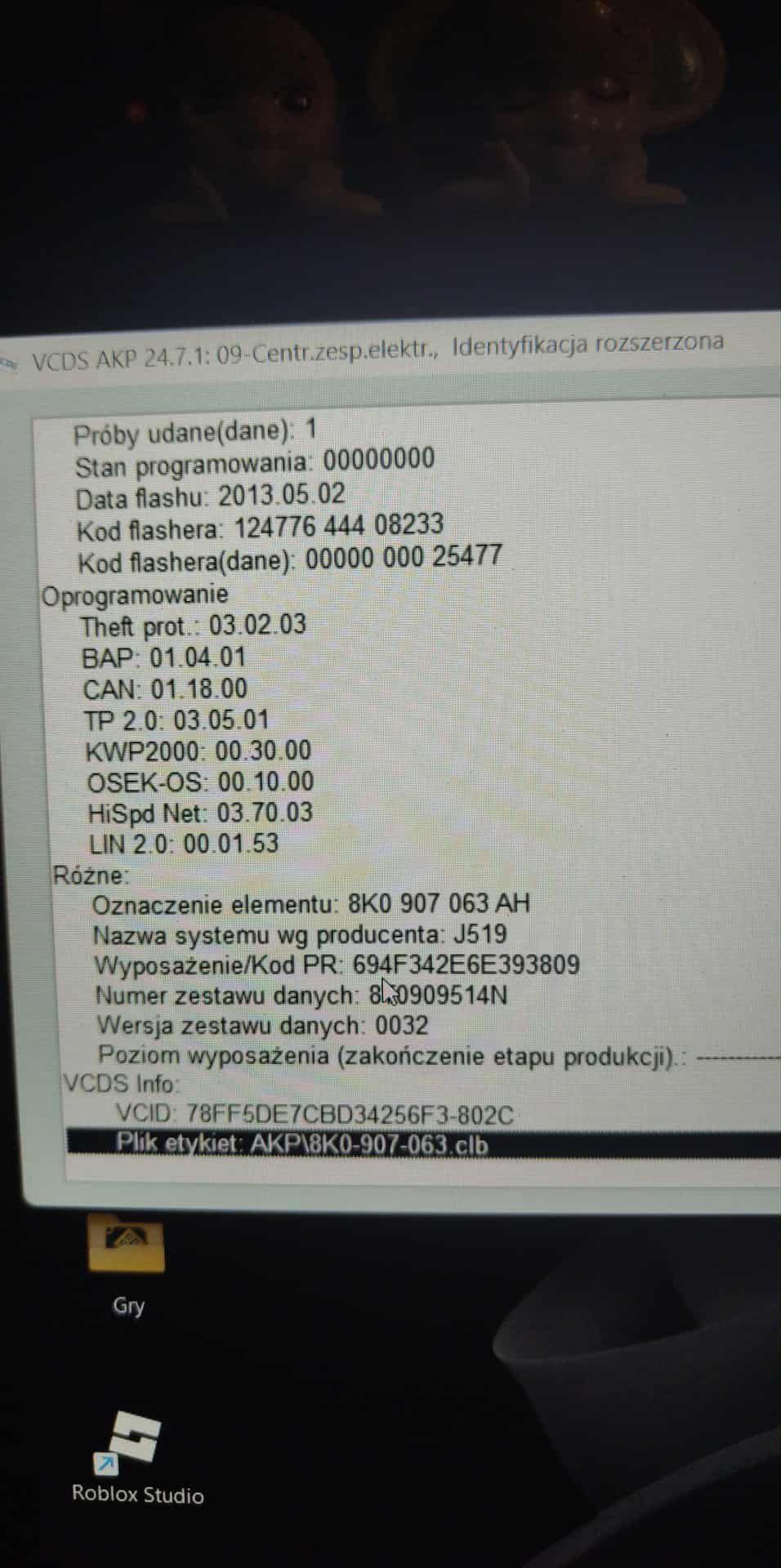

Przez VCDS nie mogę w ogóle połączyć się ze sterownikiem lampy, niezależnie od tego, ile razy próbuję.
Nie da się otworzyć bagażnika z kluczyka.

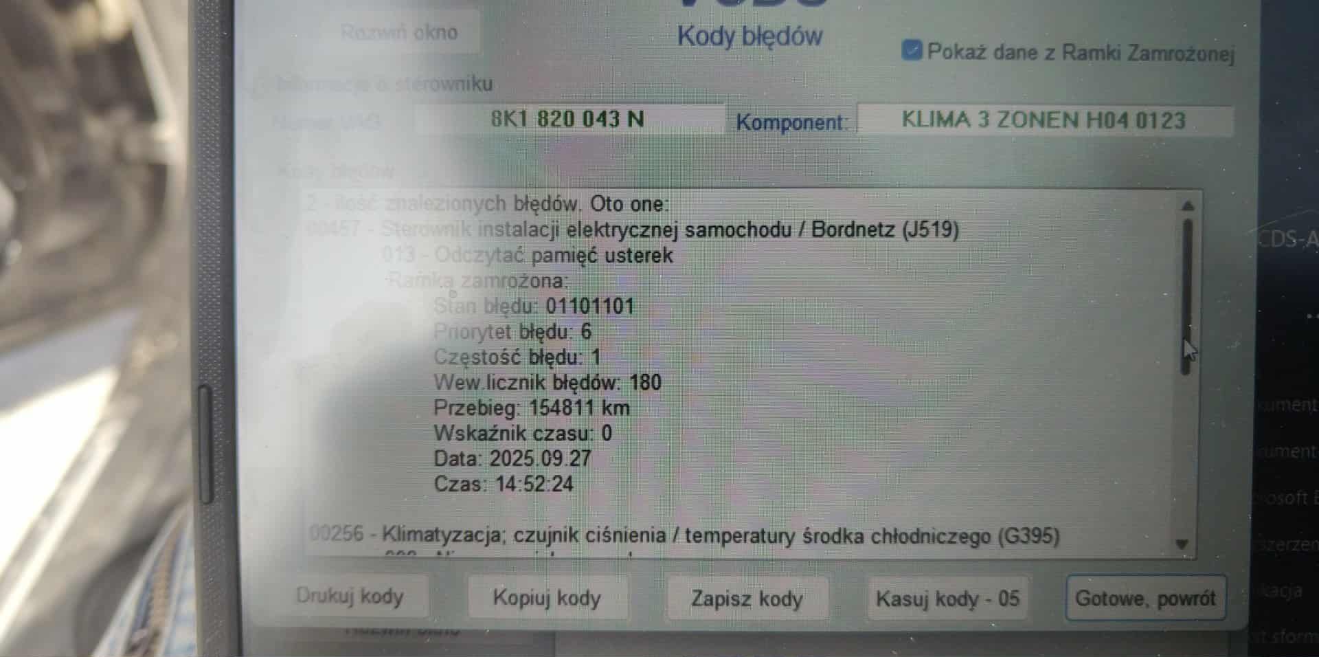

Klimatyzacja w ogóle się nie załącza.
Przy otwieraniu samochodu z kluczyka prawa strona drzwi pozostaje zamknięta – dopiero mogę ją otworzyć guzikiem od strony kierowcy.
Czy te objawy mogą wskazywać na uszkodzony sterownik BCM1? Może ktoś miał podobny problem i podzieli się doświadczeniem? Będę wdzięczny za wszelkie rady, sugestie diagnostyki czy ewentualne rozwiązania.

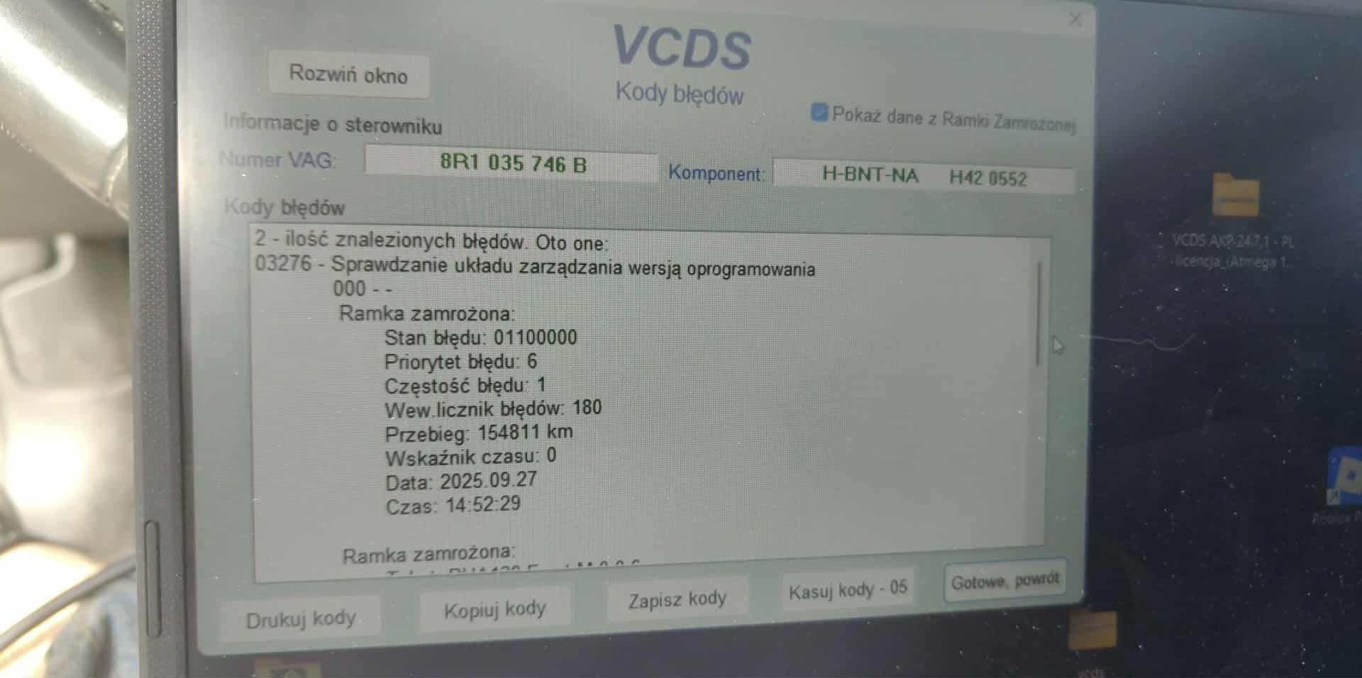

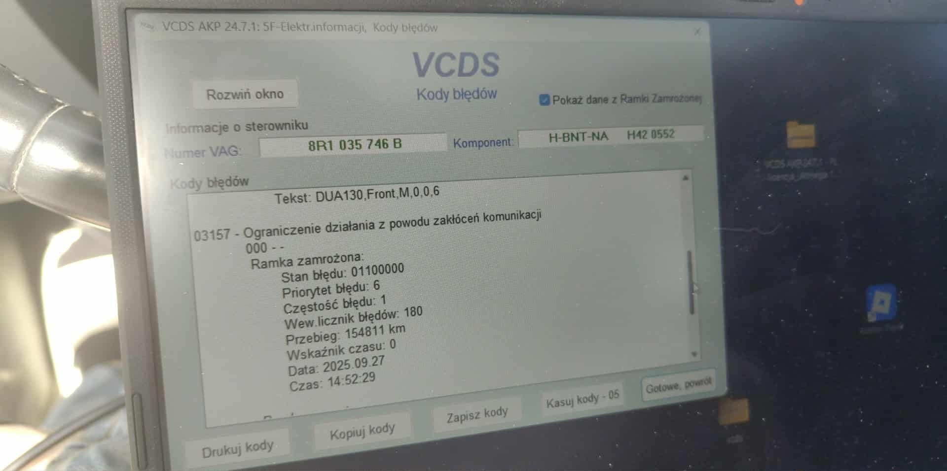

Wrzucamy zawsze pełny auto-scan,  a nie kody błędów, zdjęcia czy wycinki..
