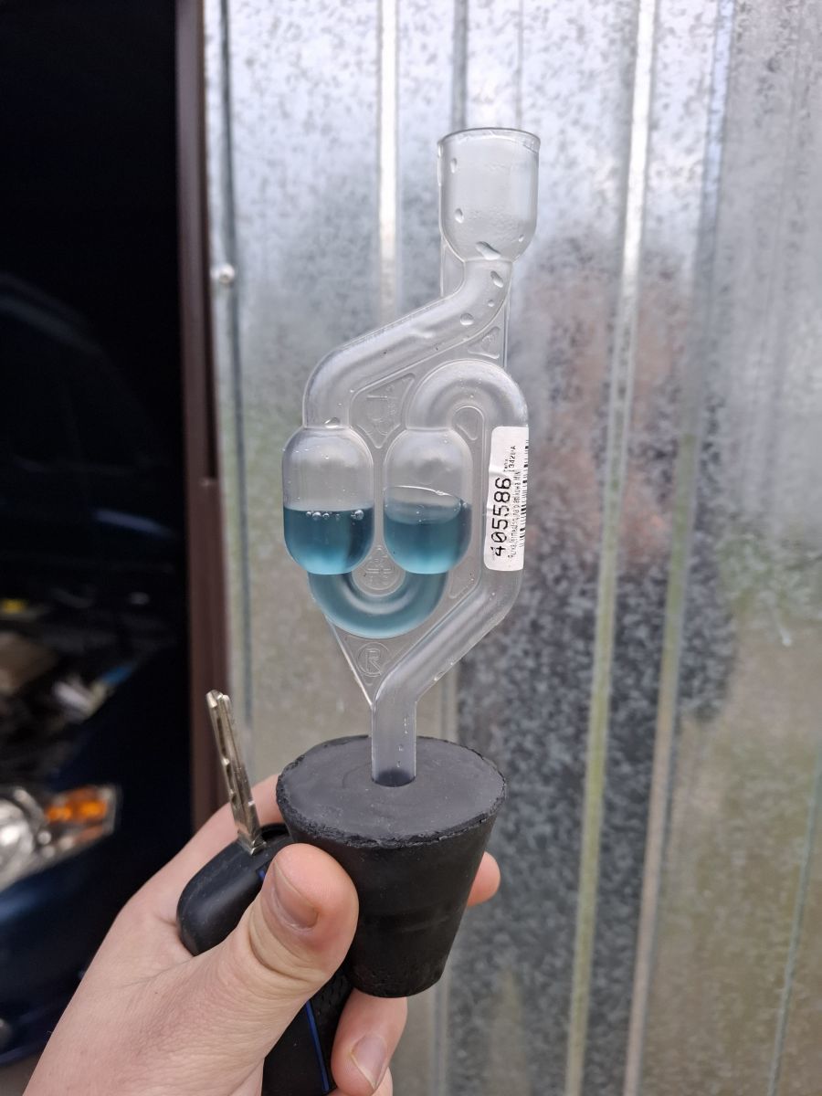

Witam. To znow ja. Niezmiennie jestem posiadaczem a4 b7 1.8t 163km.

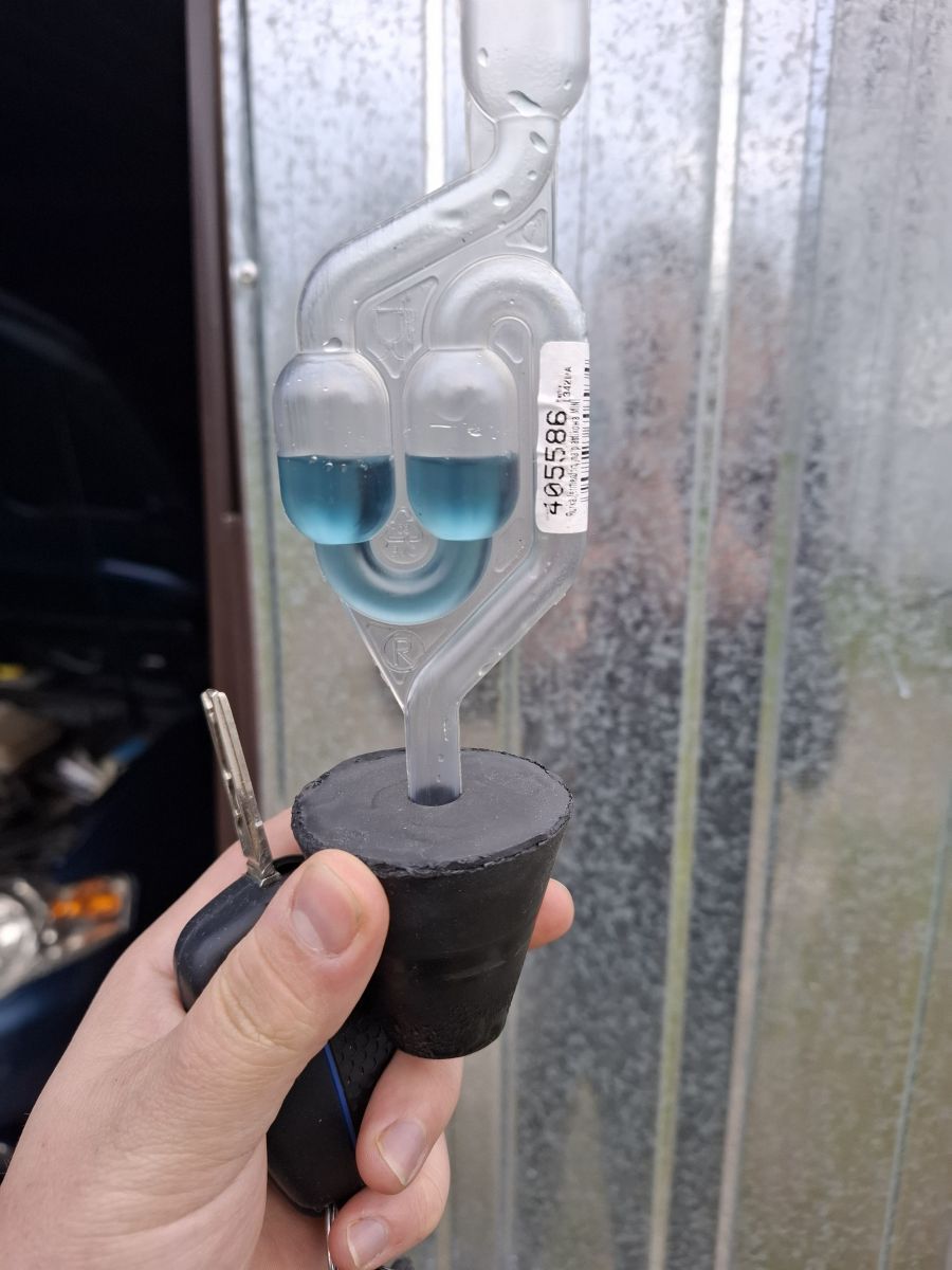

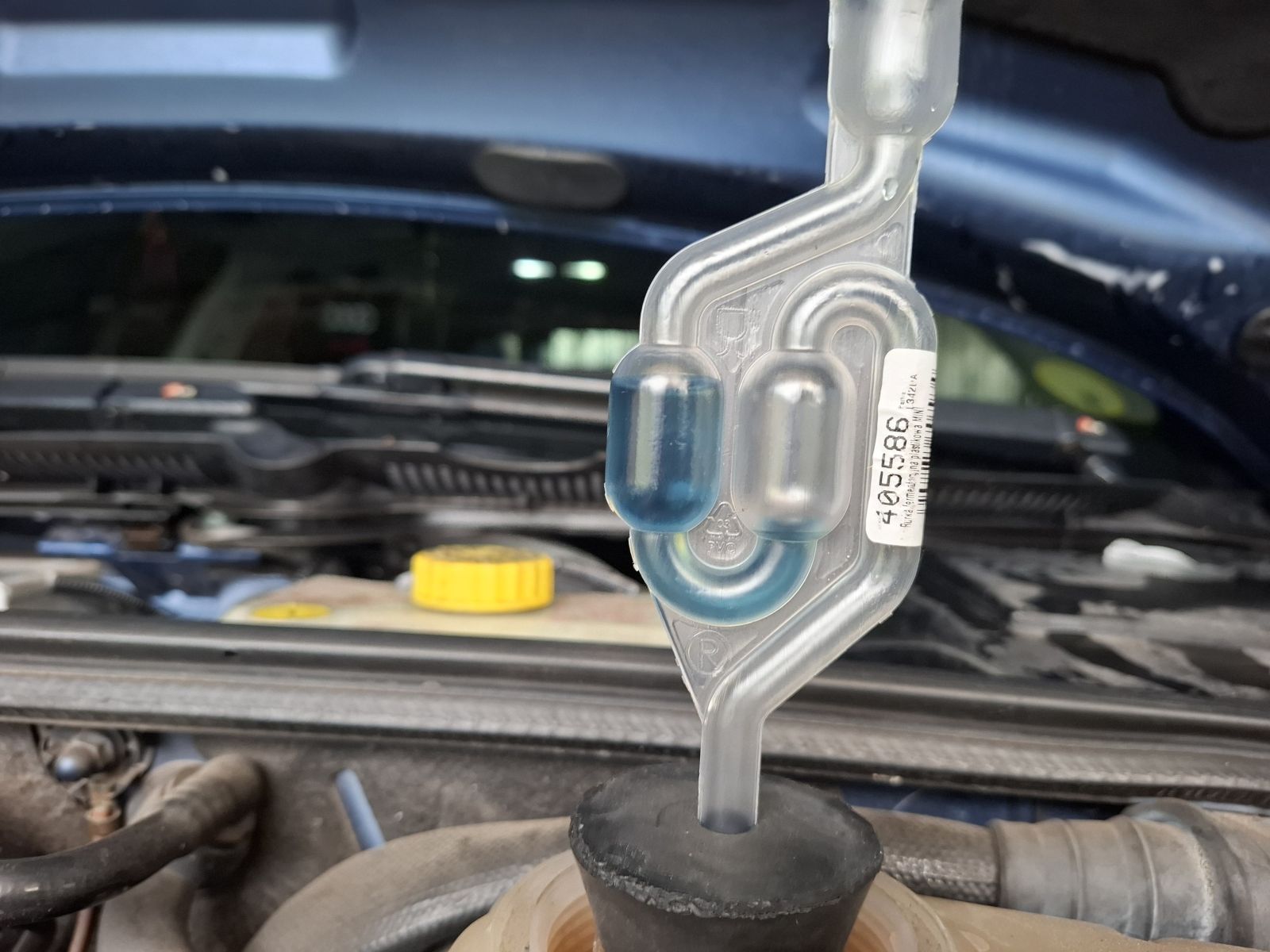

Auto jakos zaczęło teraz dymić i zastanawiam sie czy to nie wina uszczelki pod głowicą. Zrobiłem test. Tak jak w instrukcji sprawdzałem przy rozgrzanym silniku. Przrjechalem wiec około 10 km wskazówka pokazała niecałe 90 stopni. Włożyłem test i czekałem na uruchomionym silniku 5 minut z czego 2-3 minuty lekko trzymałem gaz. W załączniku sa zdjecia. Pierwsze zdjecie to na uruchomionym silniku test trwal wtedy okolo 5 minut juz a kolejne 2 zdjecia to zaraz po wyjeciu rurki. Moze ktoś powiedzieć czy zaczynać sie martwic czy jednak jest ok a ja jestem przewrażliwiony jednak. Dodam ze jak juz wyjąłem test i dmuchałem w rurkę od spodu ustami to kolor zmienił sie dosc szybko. Przeszedl z tego koloru w zielony aż w końcu na żółty 🙂
Dodam ze latem tego nie zaobserwowałem chodzi o dymienie.
Dym jest raczej przezroczysty a niżeli gesty i mocno mleczny. Jesli chodzi o plyn chlodniczy to rocznie dolewam tak ciężko powiedzieć ale około 0.5l do litra maks ale ten litr to tak mocno przesadzony raczej. Dzis tez po odkręcaniu powoli korka na rozgrzanym silniku bylo słychać jak zasyczało lekko ale nie bulgotalo w środku. Plyn chlodniczy tez byl lekko podniesiony poziom w stosunku do tego co jest na zimnym ale to raczej normalne bo ciepły silnik i plyn rozgrzany. Staram sie tak wszytko powiedzieć co wiem i co zauważyłem moze pomoże to Wam komentującym w ocenie sytuacji 🙂
Proszę o komentarze. Z góry dzięki🙂
Ten dym to straszna para wodna.
Dokładnie i znajdź wyciek płynu.
Czyli kolor jest ok? Tak powinno byc?
Tak
Dzięki za odpowiedzi. Jestem spokojniejszy. Co do znalezienia wycieku plynu to jakis czas temu miesiąc lub dwa polecono mi dolac do plyny uszczelniacz do chlodnic taki w żółtej małej butelce chyba firmy Preston. Od tamtego czasu jest tyle plynu ile sam wlalem także mam nadzieję ze pomógł i uszczelnił ewentualny wyciek. A wy macie jakies doświadczenia z tym płynem? Czy zabieg trzrba powtarzać?
Nie dolewa się żadnych uszczelniaczy, bo możesz zatkać chłodnice albo nagrzewnicę.
Wycieki możesz mieć z pompy wody, obudowy termostatu albo z tego co najczęściej w tych pseudo legendach króciec z tyłu silnika. Z tych miejsc nie widac wycieków na pierwszy rzut oka.
