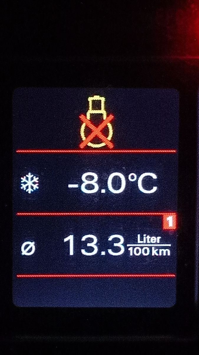

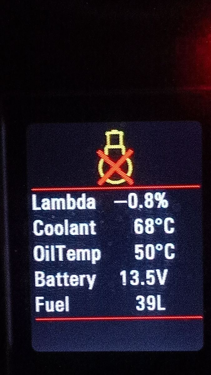

4,5 km miejskiej jazdy, nawiewy włączone od początku, termostat Mahle wymieniony z rok temu przy remoncie głowicy, bez nawiewów na bank byłoby 90 st. C.
IMG_20260113_061146.thumb.jpg.b956bb7e26adab8a676168c860ea92e8.jpgIMG_20260113_061206.thumb.jpg.97daaf1c5040effd54b1e070db90de42.jpg
