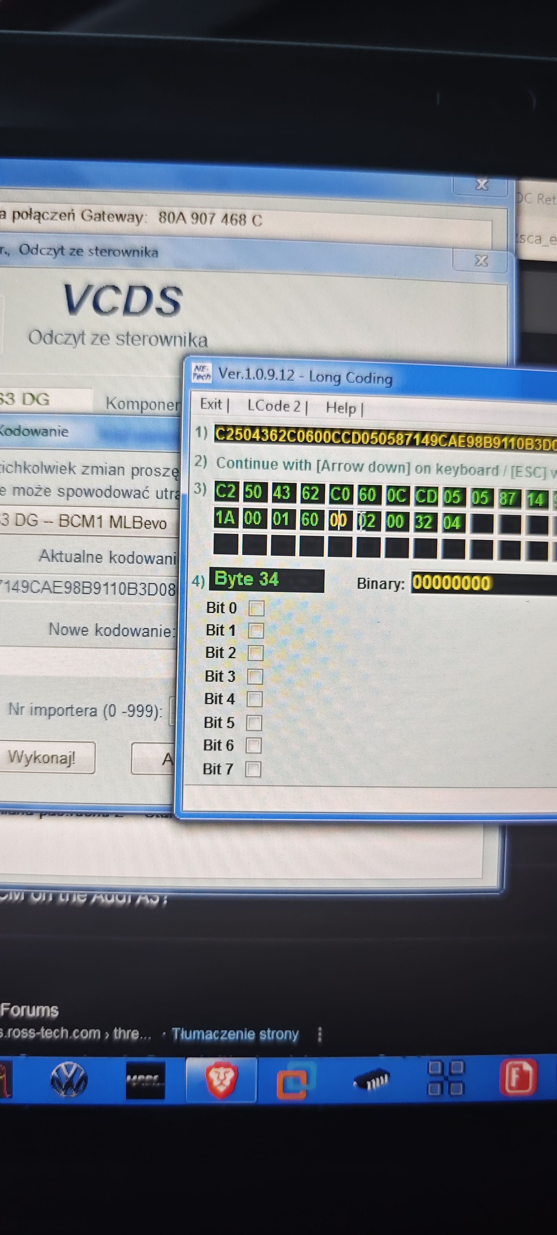

Deaktywuj w bajcie 34 bit 0 oraz bit 1
Bez zmian.
Odczekałeś uśpienie sterowników po zmianie kodowania?
Tak.

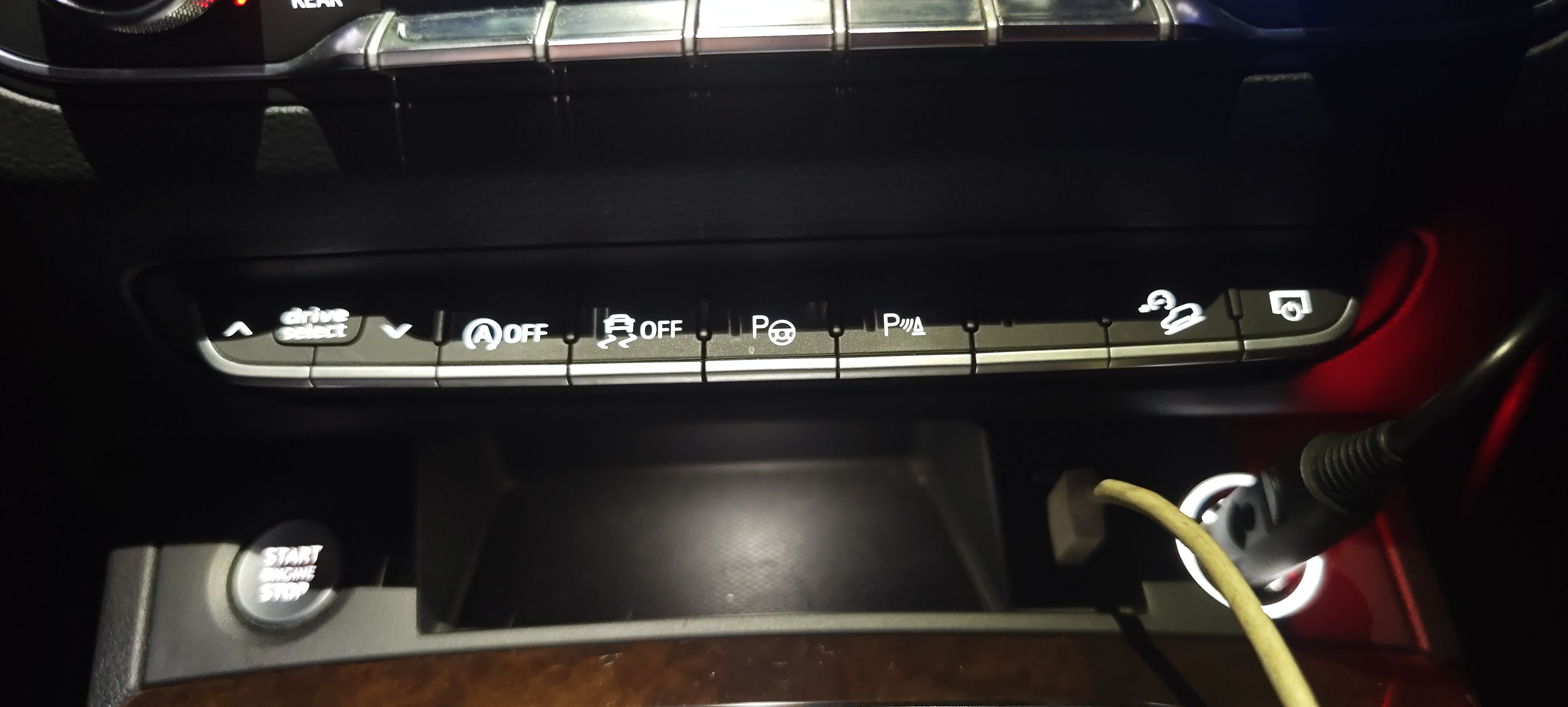

Czyli masz 8 czujników pdc? Listwę jaką dołożyłeś z pdc czy z pdc i pla?
Mam 6 z tyłu i będę chciał dołożyć 6 z przodu ale na ten moment mogę aktywować 4 z tyłu jak dobrze rozumiem, przełączniki mam z pla i aps.
Masz z pdc i pla.
