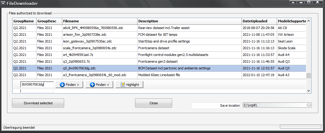

  • Rozwiązanie
12 minut temu, pukacinio1 napisał(a):
Numer zestawu danych: 8W0909514N
Zestaw danych z A4, tak jak przypuszczałem.
Musisz wgrać q5_8W0907063dg.zdc z Q5. Są tam różne w paczce. Musisz wybrać z nich odpowiednie do posiadanego wyposażenia.
Jest 11 pakietów common setting, za co odpowiadają i czy mam wybrać wszystkie ?
Już przy wgrywaniu zapaliły sie ledy z przodu 😃
Światła działają, kolego jak mogę się odwdzięczyć? 🤝
