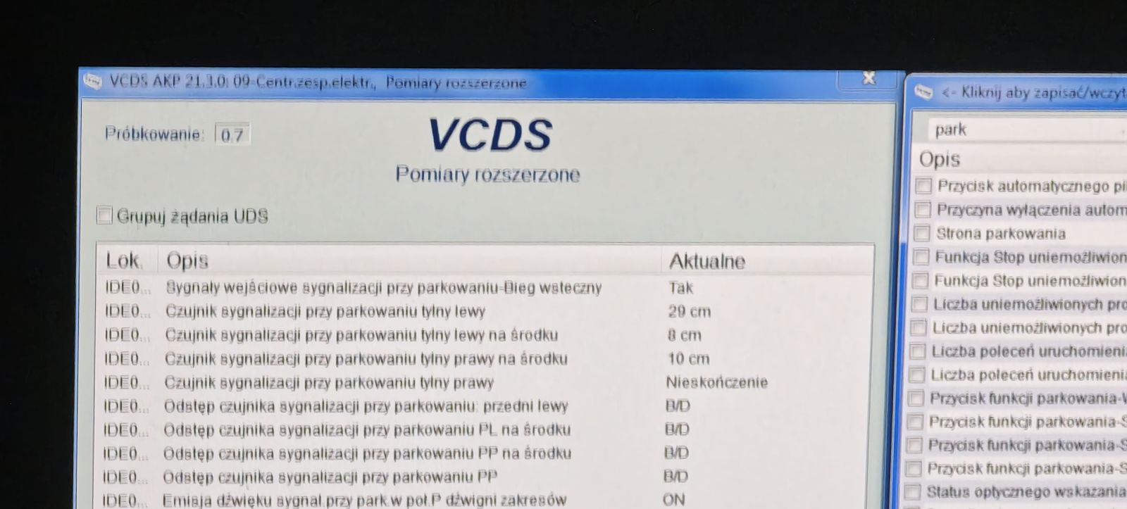

Wrzuć proszę jeszcze mapę adaptacji sterownika 09, sprawdzę tam czy wszystko jest ok.
Hmm ...adaptacje są aktywne:
IDE01165-DŸwiêk aktywacji sygnalizacji przy parkowaniu,ON ,1
IDE01169-Polecenie redukcji audio,ON ,1

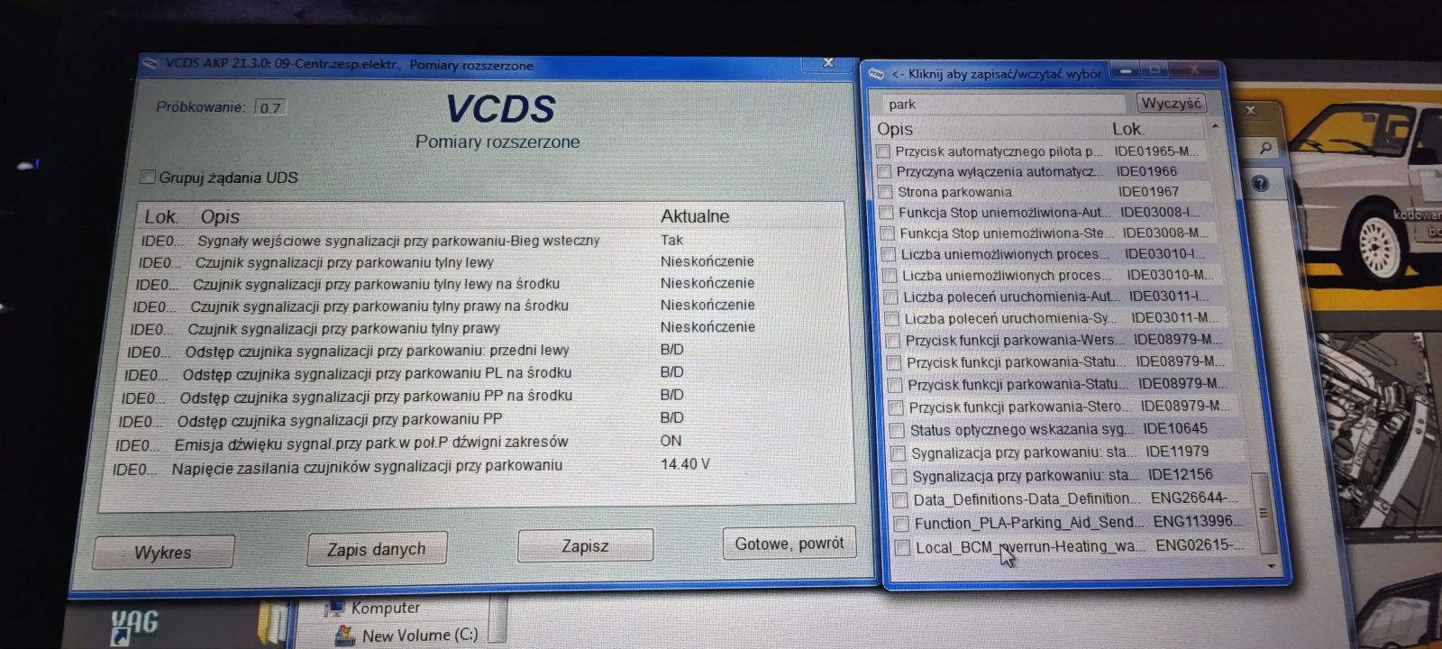

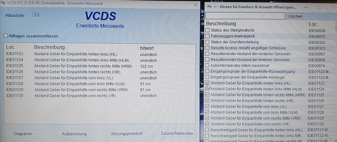

Sprawdź może w blokach pomiarowych czy czujniki widzą przeszkody.
Gdy postawisz przeszkodę przed czujnikami wartość powinna się zmniejszyć. Bez przeszkody powinno pokazać "nieskończona"

Po dołożeniu masy na pin 2 we wtyczce zderzaka błędy od zwarcia do plusa giną, brak błędów, do czujników dociera 14V, na przewodach sygnałowych 1.7V.
Czujniki działają, brak dźwięku z buzzera. Brak masy na BCM lub upalne coś ? Na przewodach ze schamatu które idą do masy od BCM masa jest.
