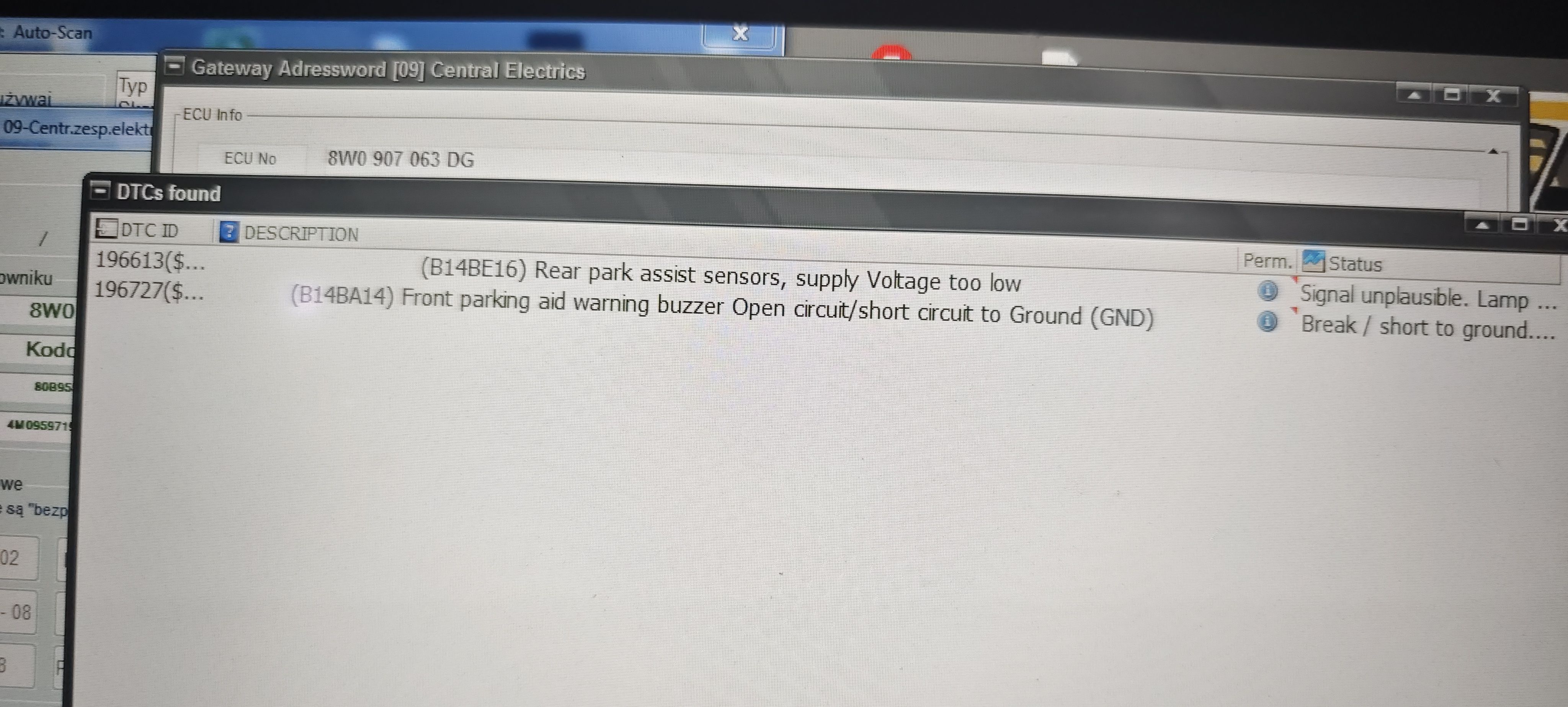

Scan przed wrzuceniem wstecznego i po wrzuceniu wstecznego.

Ok, Zakodowane masz aktualnie pod 8 czujników.
Co do błędów, masz tam zwarcie do plusa na wszystkich 4 czujnikach, czyli wiązka ma gdzieś zwarcie do plusa. Możliwe, że wiązka/wtyczka albo któryś z czujników robi zworę.

Poprawiłem błąd w chińskiej wiązce, zamieniony był przewód sygnałowy w czujniku prawym od PLA z prawym zewnętrznym, na tą chwilę po aktywacji parktronic w VCP wszystkie 4 czujniki tylne wydają to swoje tykanie a błędy teraz wali od wszystkich 4, sygnał niezrozumiały.

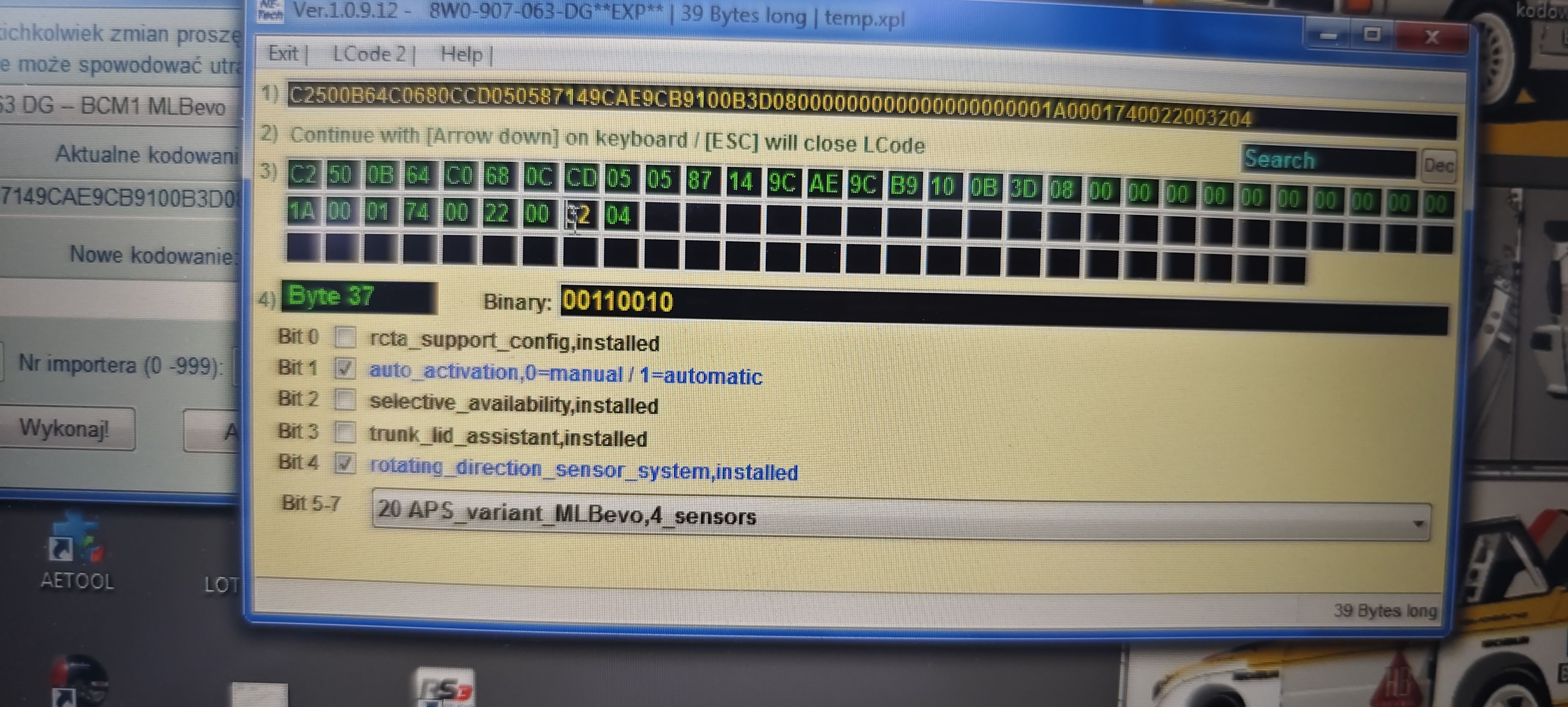

Jak rozumiem OPS nie da się aktywować na tylko 4 czujnikach z tyłu.
Edytowane przez pukacinio1
Dokładnie. Zakoduj na 4 czujniki.
Wedle podpowiedzi mam 4.
Nie ten Byte mam na myśli.
