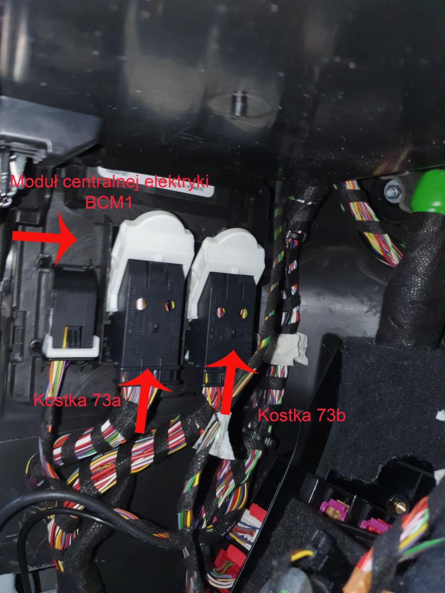

Zacznijmy od tego, że przy BCM1 masz 3 kostki, z czego tylko 2 z nich Cię interesują.
T73a odpowiedzialna za lewą lampę MX1
T73b odpowiedzialna za prawą lampę MX2
Przy wtyczkach obu lamp poniższe piny pozostają na swoich miejscach:
Pin 1 CAN-HIGH
Pin 2 CAN-LOWW
Pin 5 masa
Przy wtyczce lewej lampy wypinasz z pinu 3 przewód odpowiedzialny za kierunkowskaz (czyli Klemme 49, nie będzie on więcej potrzebny), na jego miejsce wpinasz przewód żółto czarny, który wypinasz z pinu 4. Jest to przewód odpowiedzialny za światła mijania (Klemme 56b).
Do pinu 4 musisz teraz doprowadzić odpowiedni przewód o odpowiednim przekroju (2.5mm²) z puszki bezpieczników i dołożyć odpowiedni bezpiecznik (SB5 na schemacie). Jest to przewód ze stałym napięciem +12V z aku, czyli Klemme 30.
Klemme=Zacisk.
W prawej lampie posętpujesz analogicznie tylko tam jest kostka T73b i dodatkowy osobny bezpiecznik (SB9) do prawej lampy.
