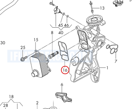

Dzięki, to będzie uszczelka nr 16 ?
Tak dokładnie 👍
