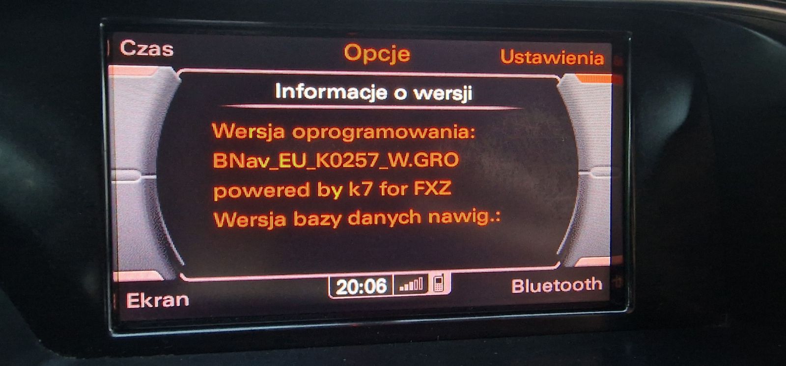

Witam. Posiadam Audi A4 B8 z 2012 i mam mmi 3G Low (Basic)
Mój soft to: BNav K0257 z polskim menu

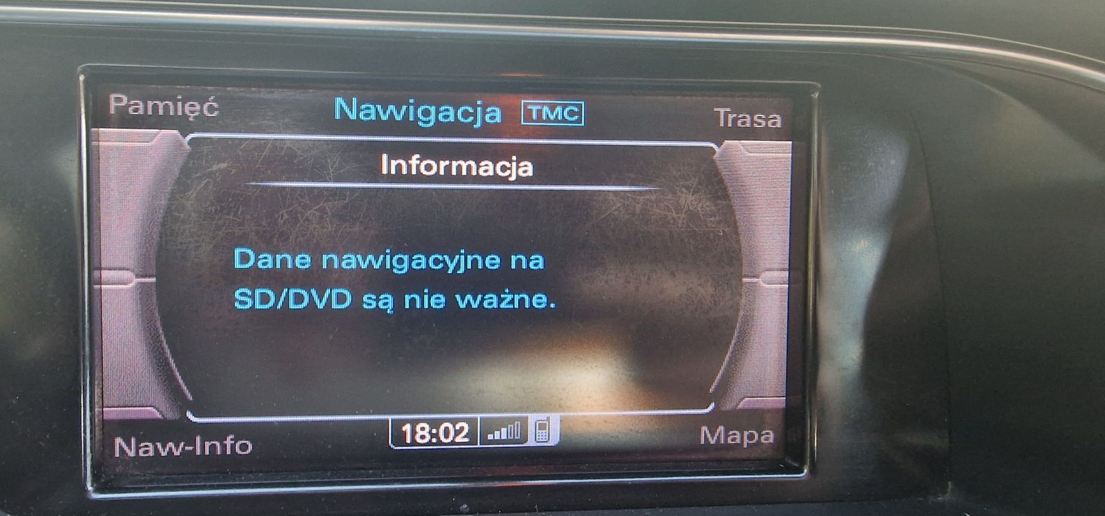

Podjąłem się wgrania map BNav EUE 5.36.1, East z Polską, są to najnowsze dla mmi basic. Karta SD 32gb sformatować do FAT32. Mapy zainstalowałem nie poprzez engineering menu tylko z menu nawigacji, komunikat sam wyskoczył, ja tylko potwierdziłem. Po zainstalowaniu kliknąłem na NAV i mapy były odrazu zablokowane komunikatem jak ma zdjęciu. Pobrałem aktywator (2 pliki),wrzuciłem na czystą kartę i do slotu 2. Instalacja przez engineering menu, wykryło MMI ACTIVATION MAPS, standard , poszło bez problemu. Potem w podsumowaniu było FSC OK , dałem continue, restart mmi, lecz w nawigacji ciągle ten sam komunikat.
Co muszę zrobić?
Wiem że powinno się podnieść soft do K0260 lecz ten brak polskiego by mi doskwiera, próbowałem instalować mapy starsze 5.24.2 ale tutaj nie działa Start i instalacja nie startuje. Usunąć database w zielonym menu można tylko w 3G High, bo tutaj w basic wyskakuje: "script not found" hmm jakieś pomysły forumowicze??? Zbliża mi się wyjazd nad nasze polskie morze i fajnie było by przetestować nawigację w aucie.

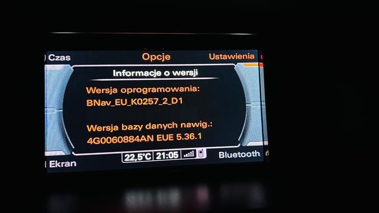

19 minut temu, Muskel1 napisał(a):
Firmware K0260
Jak widać da sie i na K0257. Napisałem do gościa jak to zrobił. On użył innego aktywatora niż ja
To działaj
dla oprogramowania: BNav_EU_K0257_2_D1 "pasująca" mapa to: Basic 5.35.2 Europe 2022/2023 i taką też mam u siebie wgraną... co do wyższej wersji mapy to tak jak Ci kolega Muskel1 pisze, powinieneś podnieść firmware do: K0260_1_D1 ale niestety musisz się pożegnać z Polskim menu... dlatego ja to sobie odpuściłem...

Mam te mapę na karcie SD i nie da sie zrobić downgrade :/ w engineering Mode na samym końcu jak jest "Start" to po kliknięciu nic sie nie dzieje, zero reakcji. Teraz myślę do których map zejść z 5.36.1 by potem updateować do 5.35.2 . W 3g Basic starsze mapy nie wejdą na najnowszą. Trzeba wykombinować coś innego. Będę działać
Prawidłowy aktywator działa również na 257 ,

Jasne jako pierwsze. Zrobione prawidłowo. Zero aktywacji map, serio te mapy 5.36.1 eastern nie beda współpracowały z softem K0257 , jedno ma na drugie wywalone :D nie wiem jak jeden gość z chomika zrobił to, albo jego screen na dowód to zwykły fake . Próbuję teraz tego aktywatora z chomika
EDIT. Po włożeniu karty SD do slotu 1 z właściwymi mapami 5.61 eastern, nawigacją... poprostu włączyła sie i działa 🤣🤣 tylko po co było wkurzać tak mnie wcześniej haha
Przebywam w Puławach a tu mi pokazuje granice polsko-białoruską 🤣
Można temat zamknąć, naprawdę nie wiem o co chodziło, a pomyśleć że już chciałem podnosić soft z K0257 do K0260
