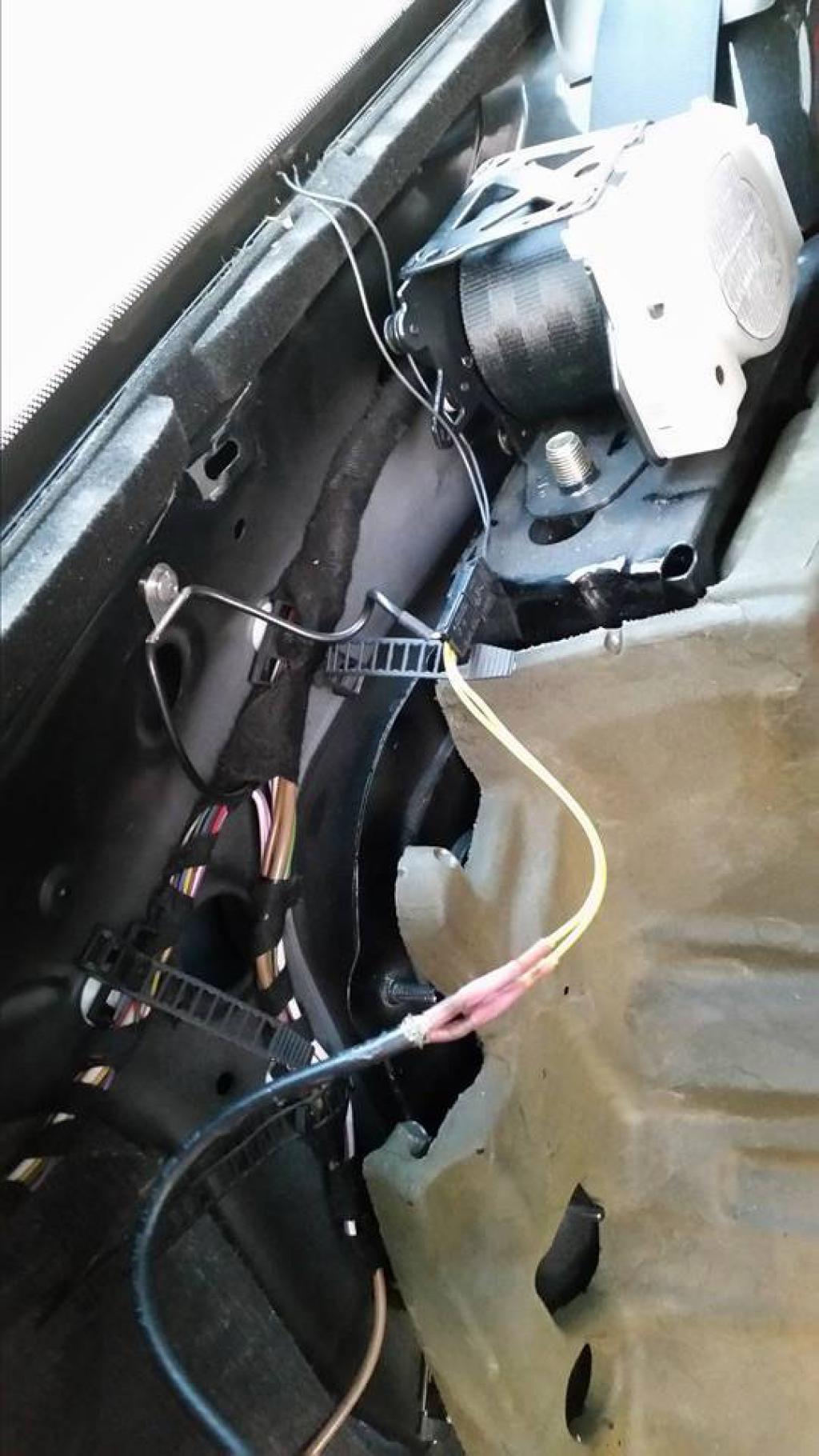

Witajcie, podłącze się do tematu, myślę, że podpasuje, jeśli nie proszę o utworzenie nowego. A więc do rzeczy ostatnio pojawił się mały problem w mojej Be6 z odbiorem fal radiowych, rozebrałem boczek i zobaczyłem taki widok (foto), jak u Was jest podłączona antena ? wydaje mi się, jak by ktoś tam grzebał i nie do końca jest to poskładane ze 'sztuką' ? Wszelkie podpowiedzi mile widziane, dodam tylko ,że nie mam żądnego wzmacniacza sygnału, wcześniej radio odbierało fajnie, a od jakiegoś czasu się pojawiły te problemy. Czarny przewód nie był wgl podpięty do kostki, gdy już go zacisnąłem i poskładałem sytuacja się nie zmieniła. :wtf:
dafota.2.q421427312747f.jpg.1511422_9621
Kolejna rzeźba, ktoś zebrał wszystkie druty od anten do kupy i spiął razem, dodatkowo usunął wzmacniacz.

Tylko nie wiem co chcesz robić, co Ci przeszkadza. Jak nie używasz tunera DVB-T (a chyba taki masz włożony), to go wyciągnij. Jeśli chodzi o navi, to musisz znaleźć antenę, pewnie jest w kijowym miejscu i nie łapie. Co do odbioru radia, to tu są 2 opcje, albo miałeś Symphony 2+ i wtedy nie masz żadnych przejściówek (Symphony 2+ ma takie wtyczki jak RNS-E), to musisz odłączyć 1 kabel antenowy albo zmienić wzmacniacz antenowy, jeśli miałeś symphony 2, to masz przejściówki, i może przejściówka antenowa nie styka. Błędy anteny sprawdzisz VCDSem.
Jak widzisz ciężko coś konkretnie powiedzieć jak nie wiadomo co tam masz za radiem :)
Jak mogę przywrócić stan pierwotny, by poprawić odbiór fal radiowych ?
