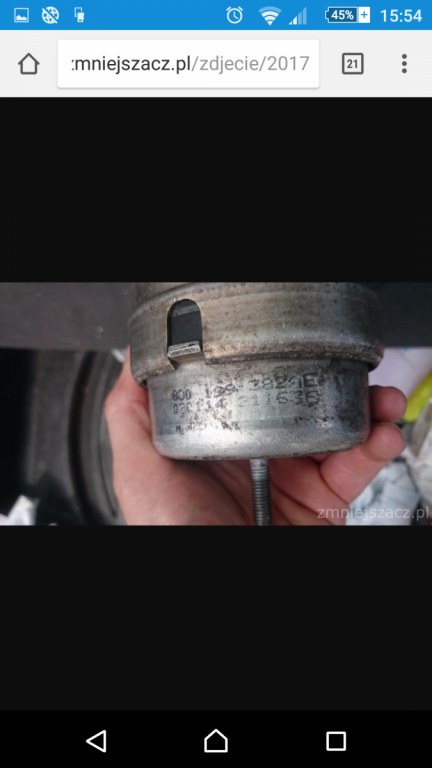

prawa poducha z mojego auta wyjęta wczoraj. be4bf01b82bedc4a39bd4d05c29af4d6.jpg
Kamil widzisz kolega tez ma poduche z poczatkiem 8D0 taka jak ja w dwóch autach. Ciekawe dlaczego etka tego nie podaje....
Czyli prawą bez elektrozaworu można spokojnie wkladać i od A6 skoro siedzi taka fabrycznie od początku... Łukasz ta Twoja ma końcówkę 382AE ?
Tak
8D0199382AE

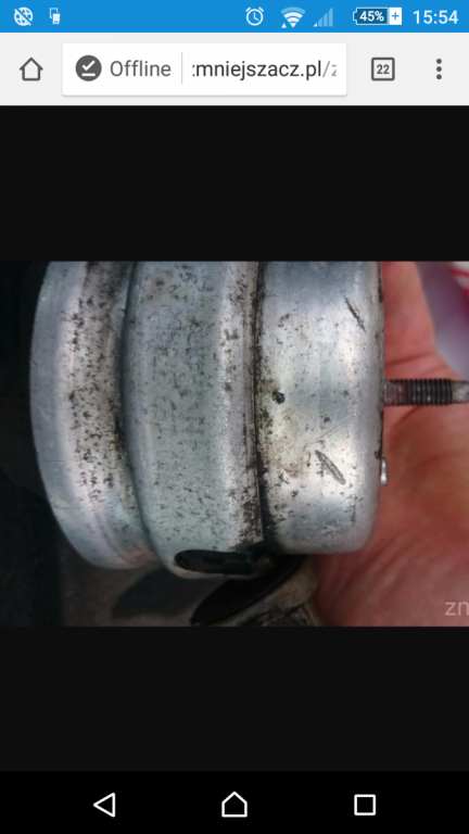

Witam koledzy podpowie mi ktoś czy to już uszkodzona poduszka?Widać wyciek i czuć drgania na karoseri podczas dodaniu gazu
