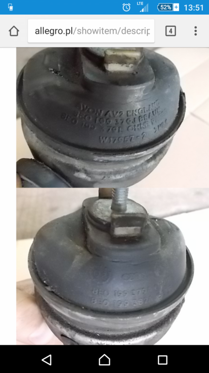

Nie widzę dokładnie numerów ale po wyglądzie raczej nie pasuje. Tu masz komplet kupiłem niedawno koszt 899 zł :-) 78c36367ea93b972d651ecd04a1e25f4.jpg

Nie patrz na to co pisze na gumie, bo tam masz podane rożne warianty jak w przypadku poduszki skrzyni, numer musisz odczytać z obudowy.
Spisz sobie numery z 1 posta. Tam masz jakie były montowane na przestrzeni lat.
Czyli mi tylko będą pasować 379l i 382D czy te nowsze też.  (moje stare to 379 AE 382AE i było na nich ok aż  padły. )
To tobie ktoś wsadził od benzyny w takim razie. Ta poducha 379 AE to od silnika R4-AWA a ta 382 AE od silnika V6-ASB :P Tak bynajmniej mówi ETKA. A raczej mówi dobrze...
Wszystkie te co są w 1 poście są zamienne ;)

mam druga B6 z rzędu i też mam prawą poduche z końcówką 382AE
8D0199382AE - prawa, z indeksem 8D0 - rzeczywiście jest do TDI, ale silnik AJM
8D0199379AE - lewa, też AJM
Te z indeksem 8E0 pokazuje, że od benzyny...
U mnie ORI siedziała 8E0199379L i 8E0199382D - auto z 2003r.
