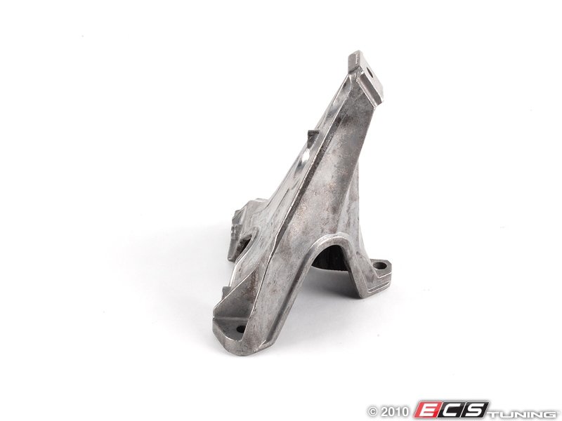

Montowałem u siebie poduszkę z lewej strony. Ułożyłem poduszkę w taki sposób jak była ułożona poprzednia. tuleja była w odowiednim otworze montażowym. Od góry natomiast nic już nie ustawiałem. Ktoś wie do czego są te dwa plastikowe elementy od góry poduszki? czy one musze wejść w jakieś zagłebienia na łapie?
Są w podporach takie miejsca na te wypusty z poduszki, ale raczej nie idzie tego źle wsadzić bo by od razu skosiło Ci poduchę :P
