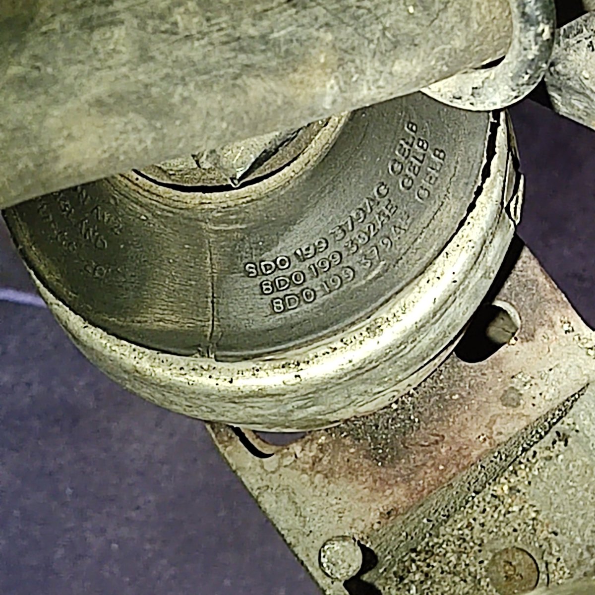

Witam . Mam problem z poducha lewą i przednim ogranicznikiem momentu (szykuje sie wymiana) i pytanie jaka mam kupic poduche bo ta co mam zalozona ma nr : 8D0 199 379AC , 8D0 199 382 AE , 8D0 199 379AE , ona nie ma miejsca na czujnik , rozgladalem sie tez pod autem i z gory i nie widze nawet wtyczki skad powinna isc (nie ma jej nigdzie przyczepionej) teraz jaka poduche kupic , ta z czujnikiem i po prostu go nie podlaczac? czy kupic poduche bez czujnika . ewentualnie wskaze ktos skad ten kabel wychodzi zebym mogl go jakos zlokalizowac
auto to : A6 C5 (grudzien 2003) kod silnika AVF 130km
W A6 C5 nie było zaworka do zmiany charakterystyki tłumienia poduchy, więc możesz kupić zwykłą, taka jak była.

W A6 lewa ma numery 8D0 199 379 AE lub 8D0 199 379 AR
ok , w pierwszym poscie jest opisane ze kod silnika z tego rocznika ma taka poduche z czujnikiem , ogladalem na yt jakies filmiki czy na forach zagranicznych i tez mieli poduchy z czujnikiem przy tym modeli rocznikowo podobnym. Czyli moge kupic zwykla poduche i zamontowac ? tutaj lewa / prawa ma te same numery ?
No tak ale to jest dział o A4 nie A6 i jak pisałem wcześniej w A6 nie było tego czujnika, w A4 był...

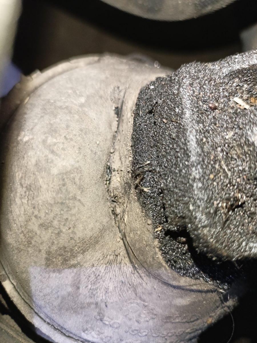

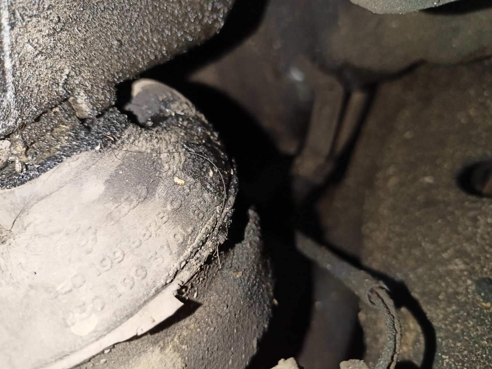

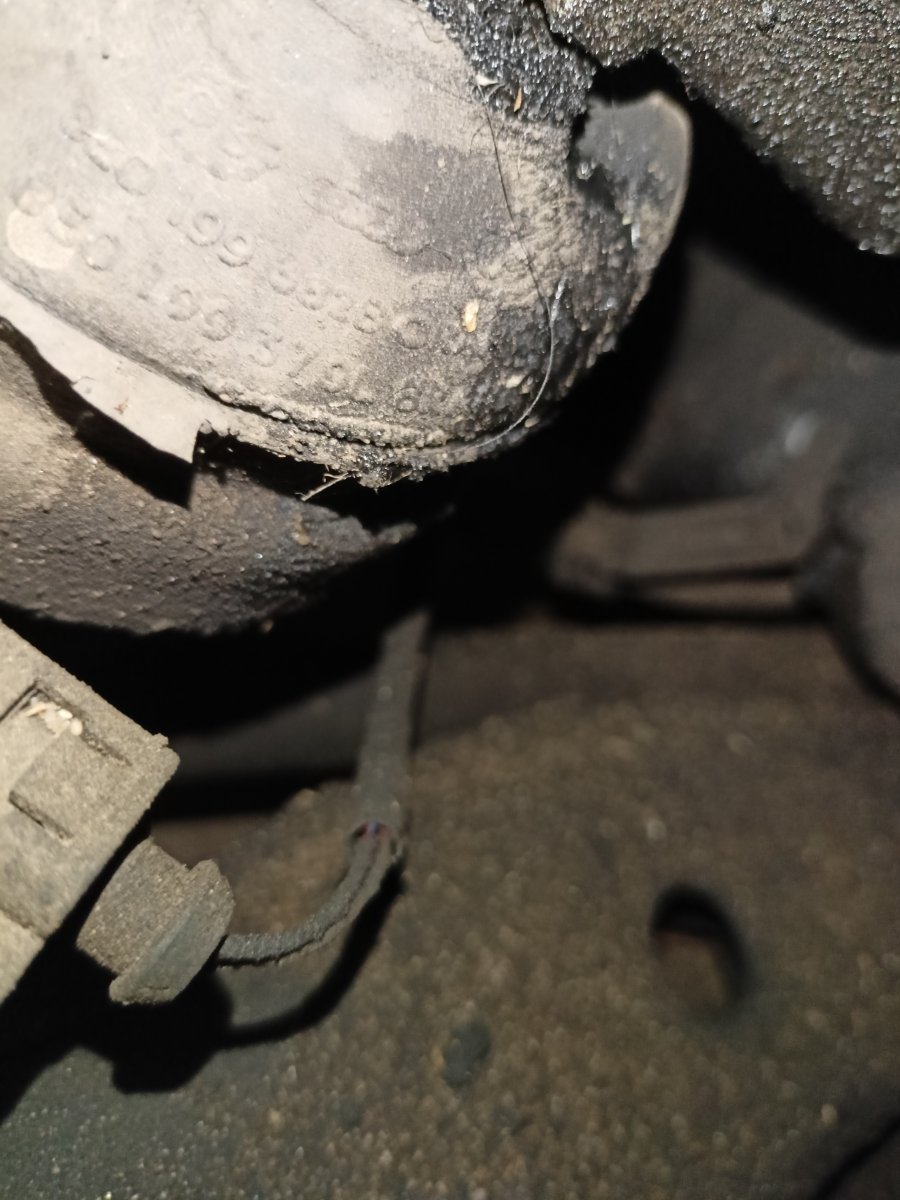

Potrzebuje porady panowie czy poduszka będzie do wymiany , problemem jest wibrowanie na jałowym - zawieszenie ok, końcówki nowe. Podczas gaszenia telepie budą, czasami zgaśnie gładko, odpalanie też buja budą. Podsylam zdjęcia - bok jest ciemny i mokry, patrząc z góry jest mocno wglebiona.
