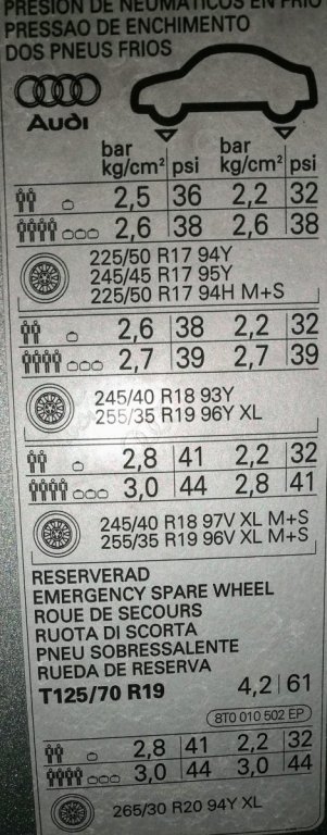

...z ostatniej chwili: akurat wychodziłem z marketu i na parkingu stoi A5 z 3.0 tdi tylko trochę starsze, przedliftowe, a więc nie 245KM tylko 240 KM. Właściciel pozwolił mi zrobić zdjęcie wlepki której u mnie nie znalazłem:
