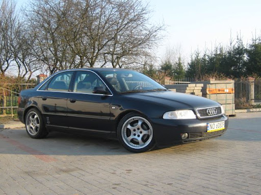

kwiatko Opublikowano 14 Lutego 2010 Opublikowano 14 Lutego 2010 ja mam założone 215/45 tylko, że moja felgo jest 8j ale się mieści idealnie et takie samo 45. Przy 235 jest za szeroko - wystaje poza auto.
cocoo24 Opublikowano 14 Lutego 2010 Autor Opublikowano 14 Lutego 2010 ja mam założone 215/45 tylko, że moja felgo jest 8j ale się mieści idealnie et takie samo 45. Przy 235 jest za szeroko - wystaje poza auto. a jak wygląda opona 215 na 8j, nie jest za bardzo rozpłaszczona?
kwiatko Opublikowano 15 Lutego 2010 Opublikowano 15 Lutego 2010 na moim avatarze jako tako ją widać i tu trochę:
