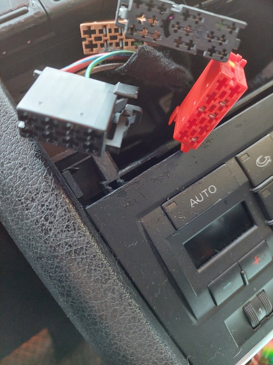

Podłączę się do tematu ponieważ mam problem z włączaniem radia.
Kupiliśmy Audi, w którym był zamontowany jakiś Alpine. Niestety nie włączało się po zapłonie automatycznie no i dźwięk był taki sobie, więc radyjko wyleciało. A, że lubię fabrykę to kupiłem i założyłem Audi Concert (chyba II) no i ku mojemu zdziwieniu oryginalne radio również się nie włącza automatycznie i gra tylko godzinę.
Moje wkur....nie było ogromne :) i teraz pytanie: co jest nie tak?
Czy fabrycznie siedziało tu inne radio i kupiłem nie takie? Da się to sprawdzić?
Podejrzewam, że włączanie pewnie jest po can - to gniazdo na środku radia, tylko w instalacji nic takiego nie ma.
Podpowie ktoś jak to ogarnąć ewentualnie jakie radio kupić? Nie chcę dorabiać plusa po stacyjce itd - ma być fabryka :)
i jeszcze jedno - panel radia - ścięcia boczne  nie pasują idealnie w konsoli, radio jest z A3, ma to znaczenie? panele były inaczej wyprofilowane w tych samych modelach radia?
wygląda że kabelki CAN są tej czarnej wtyce , natomiast radio jeżeli jest z A3 8P może oczekiwać innych sygnałów can niż w b6
radia concert miały różne rozmiary ramki w zależności od auta do jakiego szło - w c5 inna , w a3 inna itd.
