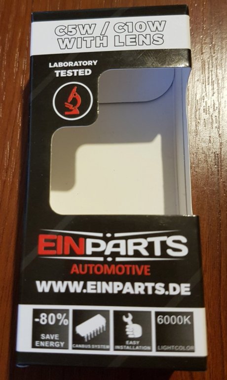

Witam,
mam również problem z podświetleniem tablicy. Kupiłem żarówki jak ze zdjęcia poniżej (opakowanie) - zamontowałem, obie świecą, ale błąd cały czas jest.
Po odczytach VAG:
01504 - Buib for License - Plate Light (X)
30 - 00 - Open or Short to B+
Ktoś doradzi co zrobić w tej sytuacji?
Zmienić żarówki, albo dołożyć rezystor.
Wysłano z Nokii 5110
Które nie będą powodować błędu? - jeśli chodzi o żarówki LED?
Ja polecam ori lampki z Q5. Innych nie miałem, ale pewnie da się taniej.
Czy ktoś zrobił obszedł to lub znalazł pasujące żarówki?
