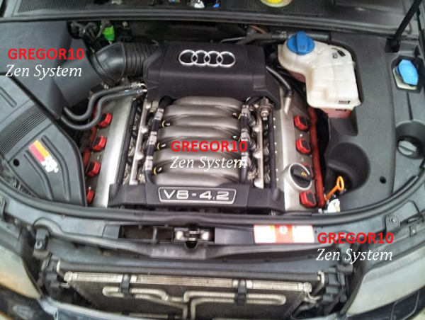

U Nas wtryski w S4 B6 montujemy w taki sposób

I co widać subtelną różnice pomiędzy EGP a Gregorem?
Poza tym to:brak kompensacji pomiędzy wtryskiwaczami i dziadowski filtr.

Nie wiem, rzeczywiście jest to subtelna różnica, bo w EGP wtryski są w listwie a u Gregora są z tego co widzę bezpośrednio, ale z tego co wiem to w działaniu nie robi to różnicy a kwestia wyglądu to mi obydwa montaże przypadają do gustu więc nie widzę problemu, bardziej bym się pytał użytkownika jak mu się to sprawuje.
Z tego co widzę to to jest filtr Mimara, więc nie wiem czemu twierdzisz że jest on dziadowski? Rozbierałeś go i badałeś że masz takie dane? A kompensacja jest chyba między wtryskiwaczami a reduktorem więc...
O resztę rzeczy to by raczej trzeba było zapytać właściciela.
Też nie chcę się czepiać za bardzo ale kolego artur100g Ty masz chyba silnik diesla 1.9 TDI , więc on tak nie za wiele ma wspólnego z LPG raczej... ale może się mylę:D
+ wiadomo że jeżeli kolega Gregor montuje to będzie polecał swój warsztat a nie inny;)
Dokladnie to są w szynie,a nie listwie. Dobre filtry to zaczynają się od włokna szklanego w góre. Jak słusznie zauważyłeś mam TDI,ale o gazie coś tam wiem-przyznaje ekspertem nie jestem,ale nie jeden montaż widziałem w swoim życiu i wiem jak to powinno wyglądać pod maską żeby nie tylko wyglądało,ale przedewszystkim dobrze JEŹDZIŁO.

No i tego nie rozumiem, przychodzi klient, który ... sie zna i karze robić tak jak sie fizycznie nie robi, no i na swoje zyczenie zrobiłeś źle, a skoro gazownik na to przystał podpisując sie pod tym świadczy tylko o tym że szkoda do niego jechać.
Kiepski filtr, czujnik ciśnienia założony nie w poziomie, węze do wtrysków za długie, tak można sobie w 1.4 zrobić. Pewnie masz tam więcej baboli tylko ze zdjęcia nie widać, ciekawe jak strojenie.
Jedź na hamownie, bo przy tej mocy trudno zauważyć ubytek.
