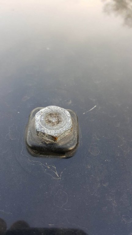

Witam,
Podpinam się trochę również pod pytanie kolegi wyżej moja antena również została złamana podczas mycia lecz przez poprzedniego właściciela i mam teraz coś takiego jak na załączonym zdjęciu. Mógłby ktoś mi powiedzieć jak to odkręcić? Śruba stoi w miejscu ani drgnie, a czarna obwódka tylko lekko sie porusza, a nie chcę nic złamac. Oczywiście kostke pod anteną trzymam, ale to nic nie daje... Liczę n a pomoc, zdjęcia na początku tego tematu wygasły więc nic się z nich nie dowiem;(
Kolego Subier -  zlać porządnie  płynem WD lub innym,odczekać i odkręcać,tylko uważać na lakier by nie uszkodzić,tam jest otwór prostokątny lub kwadratowy,tak że nakrętka musi się wykręcić aczkolwiek ciężko gdyż są to elementy aluminiowe i najpewniej  utlenione. Jeśli nie pójdzie - to brzeszczot i i od góry pionowo przeciąć przez środek nakrętkę - i tak wszystko idzie do wymiany włącznie ze wzmacniaczem, gdyż to co się ułamało to jest część elementu wzmacniacza.
Jestem wlasnie po wymianie anteny - stara uszkodzona tak jak na zdjęciu kolegi Subier. Powiem tak, szkoda czasu na podlewanie odrdzewiaczem, trzeba od razu lapac sie za brzeszczot i rozciac zapieczona nakretke. Co do zalozonego zamiennika anteny (z Alledrogo, wersja ze zlaczem ROKU) to jedyna moja uwaga jest taka ze mialem problem z polaczeniem jej wtyczki z fabrycznym kablem - bolec wtyczki byl wyraznie grubszy od oryginalnej i bardzo opornie sie wpinala. Ostatetcznie nie udalo mi sie spiac kabli az do ich zatrzasniecia ale wsunalem wtyczke na tyle gleboko ze radio znowu zlapalo sygnal. Co do odbioru to wszystko jest OK, tak jak na sprawnej oryginalnej antenie ze wzmacniaczem.

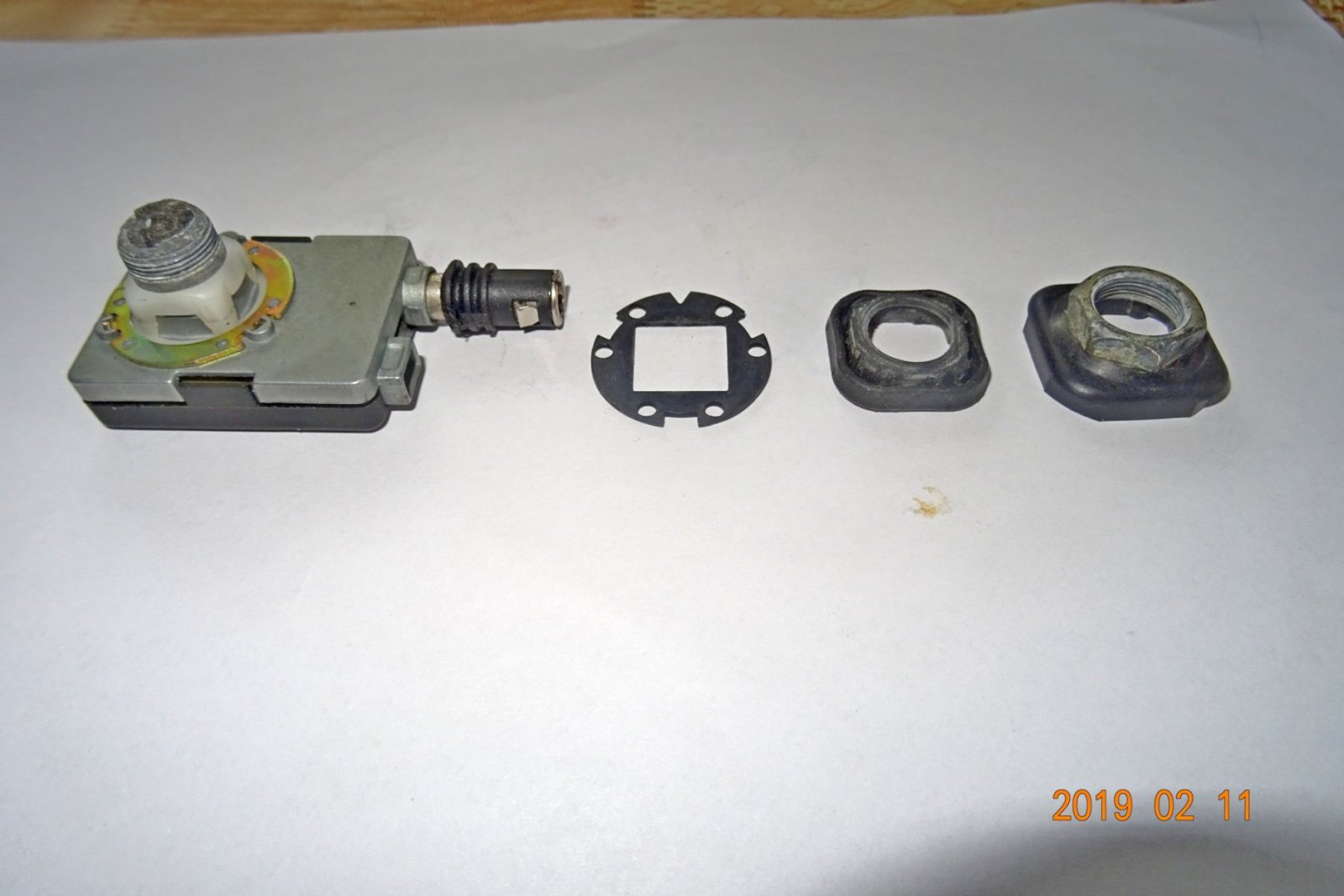

Załączam foto mojej starej urwanej anteny.
1. wzmacniacz z kpl. mocowania,tj. podkładka gumowa uszczelniająca (montuje się ją wraz ze wzmazniaczem od spodu), nakładka gumowa  uszczelniająca i nakrętka z osłoną gumową montowane od góry.     U Ciebie jest już to zdemontowane,musisz wzmacniacz rozkiwać na boki, może jest dodatkowo sklejony  jakimś uszczelniaczem silikonowym.

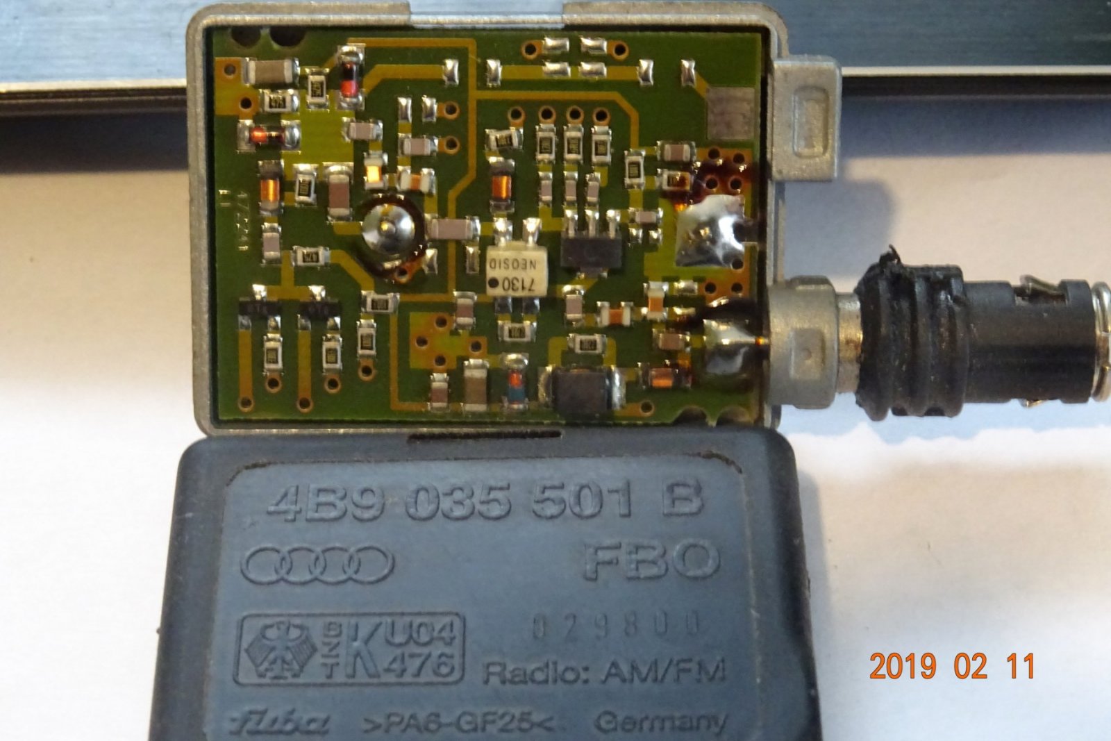

2. na foto 2 zaznaczyłem gdzie jest  zapisany typ złącza.
