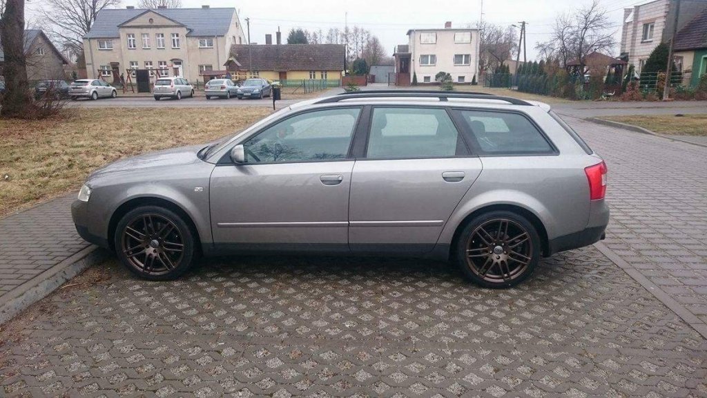

Witam, mam a4 b6 1.8 t avant. Naklejek o taką :) nie dawno założyłem gaz i doszło mi jakieś 70 kg w koło.  Niestety d*pa siadla i wygląda to strasznie :( Podpowie ktoś jakie sprezynki założyć żeby stała równo a dodam jeszcze że myślę nad sprezynami s line. Pozdrawiam
Zawartość dodana 6 minutes later
Fotka pogladowa ?
a czytałes kilka podstron wstecz? przeciez koledzy pisali, że zakładanie z 1be czy 1bv to loteria - może nic nie zejść,  u Ciebie tanim kosztem proponuje zmiane talerzyków i siadzie 1,5cm.
